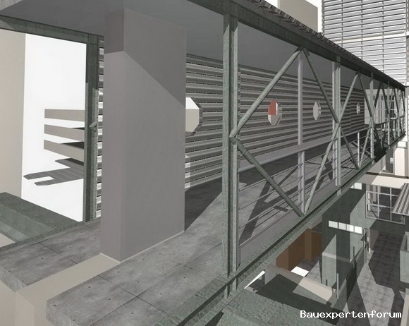

    Hallo Leute
    ich habe ein Problem ich habe eine Fussgaengerbruecke berechnet, muss aber nun aufgrund der Temperatur ein Gleitlager detalieren.
    Ich habe den Fall dass ein I Traeger auf einen I Traeger aufliegt, dieser wird natuerlich Langloecher haben damit sich der Traeger zwischen den Bolzen bewegen kann.
    Was sollte aber zwischen den Stahlflaechen passieren? Reich da nur Grafit? Kann es durch den Regen nicht ausgewaschen werden?
    Was waere die Patentloesung?

    bedeutet "stahl auf stahl" evtl. zink auf zink?
    wenn die grösse der bewegungen bekannt ist, lässt sich die entspr.
    lagerart bestimmen. ein rollenlager wird´s nicht unbedingt ;) werden
    müssen - u.u. kann e. schubverformbares elastomerlager reichen.
    zwischen diesen extremen gibt´s eine menge spielraum.
    wie gross werden denn die zwängungen? alles (!) elastisch gerechnet?

    fuer ein Rollenlager gibt es keinen Platz
    es ist ein normaler I traeger mit einer Flanchgroesse von 150 und darauf liegt dann ein weiterer Traeger auf.
    Es ist stahl auf stahl. Man sagte mir ich sollte nur grafit dazwischen schmieren. Es ueberzeugt mich aber nicht.
    es muesste irgendwie ein Gleitplatte zwischen die Traeger gelegt werden. Aber welches Material?
    Ich habe versucht hier das Bild einzufuegen doch bekommen nur eine Fehlermeldung, dass da wohl 13 Quarys waeren.
    wie fuege ich denn hier eine Skizze ein?
    Michael

    ja der link is gut. Die haben wirklich eine super Seite mit guten Infos. Leider ist alles abe rnur fuer Beton, nichts fuer Stahl Stahl.
    Irgendetwas war da doch mit einer Zink Platte oder? Wuerde es auch mit einer Kunstoffplatte, zwischen den zwei Traegern, funktionieren?
    Es gab doch irgendein Metall was sich mit dem Stahl nicht vertragen hat oder?
    Ich muss einfach die Kontaktflaeche schuetzen, nicht dass sich die Profila aneinander reiben und dann anfangen zu rosten und schliesslich blockieren.

    Google mal nach S-Gruen oder hier ein link S-gruen
    Das nehmen wir im Maschinenbau. Gibt es in allen Formen.

    darfst du im bauwesen nicht.
    bauregelliste, lagerklasse, brandschutz etc. .. musst du gucken.
    evtl. ptfe-topflager - aber bei dem tollen input ist das geraten.

    Ich habe nur mal aus Interesse nach "Brücken Teflon Gleitlager" gegoogelt.
    Damit scheint man nicht verkehrt zu liegen.
    Teile von Autobahnbrücken werden doch im Taktschiebeverfahren ins Nichts geschoben. So eine Teflonplatte wird dann doch wohl auch für eine Fußgängerbrücke reichen.

    Die meisten Lager gehen auch für Stahl. Es muss die richte Lagerung mit dem Hersteller abgestimmt werden. Telefon/Fax/E-mail reichen meistens aus.
    Ein wichtiger Punkt wird die Lagesicherung des Lagers sein.
