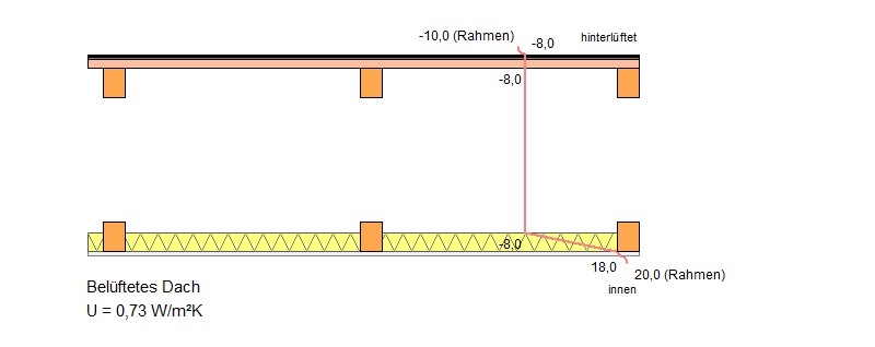

    Es soll ein bestehendes Flachdach/Kaltdach gedämmt werden.
    Der Aufbau des Bestandes wie folgt:
    Tragende Konstruktion mit 50cm hohen Holzgitterträgern
    wobei
    I. In den Gefachen
    innen
    Rigipsplatte
    ca. 5-10cm hohe Dämmung
    40-45 cm Luftschicht mit Querlüftung (links<>rechts des Bildes)
    Rauhspundschalung
    3-lagiger Bitumenaufbau
    außen
    II. Zwischen Holz-Gitterträgern
    innen
    Rigipsplatte
    8cm Untergurt
    34 cm Luftschicht mit Querlüftung/Verstrebungen
    8cm Obergurt
    Rauhspundschalung
    außen

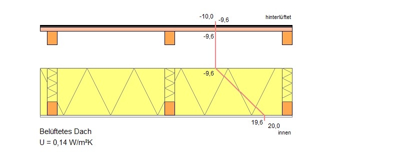

    Es wurde nun der folgende Aufbau mit Dämmwerk gerechnet:
    Nachträgliche Dämmung durch Rockwool-Einblasdämmung 040 mit 50 kg/m³ ca. 28cm hoch, sowie eine ProClima Santa DT als Dampfbremse auf der Innenseite:
    I. In den Gefachen
    innen
    Santa DT
    Rigipsplatte
    ca. 28 cm hohe Dämmung
    22 cm Luftschicht mit Querlüftung
    Rauhspundschalung
    außen
    innen
    Santa DT
    Rigipsplatte
    8cm Untergurt
    ca. 20 cm hohe Dämmung
    14 cm Luftschicht mit Querlüftung/Verstrebungen
    8cm Obergurt
    Rauhspundschalung
    außen
    Nach Glaser stehen dann aber in den Gefachen immer noch 319 g/m² Tauwasser einer Verdunstung von 225 g/m² gegenüber (Die Verdunstungsrate mW,V reicht nicht aus. Nicht zulässig!) [Rahmen 149 g/m² Tauwasser zu 105 g/m² Verdunstung], während nach Jenisch das Dach mit einem Jahresminus von -2561 g/m² [-2540 g/m²] immer trocken ist.

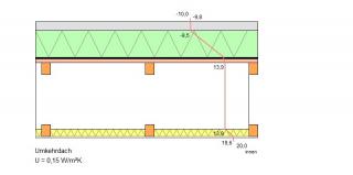

    Jetzt gäbe es noch die Möglichkeit der Realisierung eines Umkehrdaches.
    1. Auf das jetzige Bestandsdach 18cm XPS + 5cm Kies zur Beschwerung. Dabei übernimmt die jetzt vorhandene Bitumenbahn die Funktion der Dampfsperre.
    Nach Herstellerangaben ist die Isoloierung geeignet, im Wasser zu liegen ;-) .
    2. Die 50cm hohe Attika rundum abdämmen und verschließen.
    Nach Glaser und Jenisch funktioniert das einwandfrei.
    Ist das in der Praxis genauso?

    das ist eine ziemlich robuste konstruktion.
    die vorh. schwarzabdichtung ist dabei mehr als nur abdichtung - wenn die also
    schon 100 jahre auf dem buckel hat .. ;)

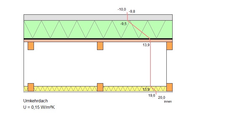

    Hier im Kurzen:
    Das Dach wird an den Rändern geöffnet und rundum im Bereich der 50cm hohen Attika von innen mit Dämmung ausgekleidet.
    Anschließend wieder verschlossen und mit einer zusätzlichen GV-Dachbahn versehen.
    Dann werden auf das Dach XPS-Platten mit Kies als Beschwerung gelegt.
    Kopfzerbrechen machen mir noch die Ausführung der Übergange zur oben liegenden Schalung und unten hängenden Rigips-Decke.
    Hätten Sie sonst noch einen anderen Vorschlag?

    Da verbleibt mir pers. ein zu großer Zwischenraum, der unkontrollierbar ist.
    Auch wenn die Seiten (ehemaligen Öffnungen geschlossen werden, wie wollen Sie da von innen dämmen und das luftdicht bekommen?
    Der große Luftzwischenraum: wird da die Luftdichtschicht in der Abhängung gemacht? Der wird trotzdem eine recht große Eigenkonvektion haben. Dadurch wird sich der Wärmedurchlasswiderstand nachteilig verändern. Da könne ndie berechneten 13,6°C im Bereich der Schalung schon mal unterschritten werden.
    Hmm, nein, so aus der Ferne hab ich keine Lösung. So eine Baustelle muss man "leben", also riechen, schmecken, fühlen, sehen etc..
