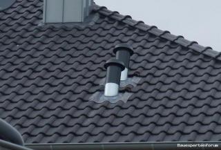

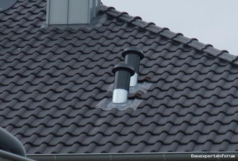

  2. bernix
    bernix
    16.05.2007
    6.187
    Dipl.Betr.Wirt
    Rheinhessen

  12. #12 Stefan77, 20.03.2010
    Stefan77
    Stefan77
    21.05.2006
    255
    Elektriker
    NRW
    Hallo!
    Kontrollierte Wohnraumlüftung mit Wärmerückgewinnung.
    Zuluft Einlass bzw.Fortluftauslass.... Installiert von einer Fachfirma.
  13. #13 BauKran, 20.03.2010
    BauKran
    BauKran
    15.05.2009
    585
    EDV
    Duisburg
    Naja, besserer Baumurks wäre's wohl gewesen, wenn sie für Zu- und Abluft mit T-Adapter das gleiche Rohr verwendet hätte ;)

  15. #15 GregorM, 21.03.2010
    GregorM
    GregorM
    13.03.2010
    Lichtverkäufer
    Freiburg
    Ist der Zulufteinlass oben?
    Dann ist das doch kein Problem. Kälte sinkt nach unten.
