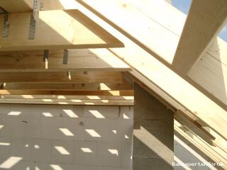

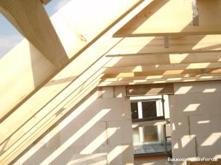

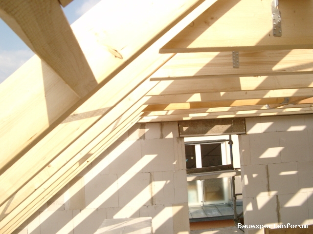

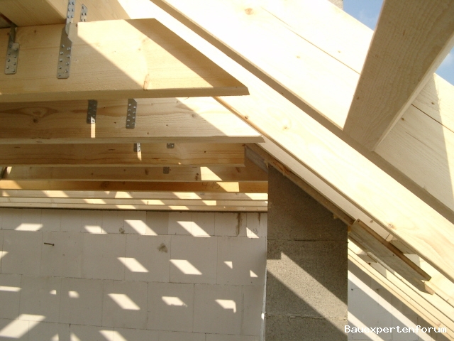

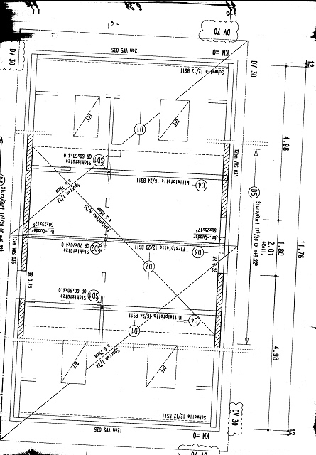

    Hallo Forums Mitglieder,
    Letzte Woche wurde mein Dachstuhl aufgeschlagen, aber nicht so wie es in den Statik Plänen steht, da dies auch nicht ausführbar ist. Folgendes: Die Kehlbalken uns Sparren sollten verbunden sein, da aber Abstand zwischen Sparren <= 75 cm sein soll und zwischen Kehlbalken <=55 sein soll geht dies nicht. Die Kehlbalken sind jetzt etwas kürzer und nicht mit Sparren verbunden. Das seht ihr auch auf folgenden Bildern. Meine Frage ist ob man das so ausführen kann, darf? Da hat wohl der Statiker gepennt.

    Und jetzt noch IST Zustand.
    [​IMG][​IMG]

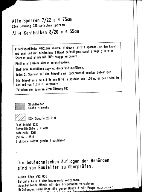

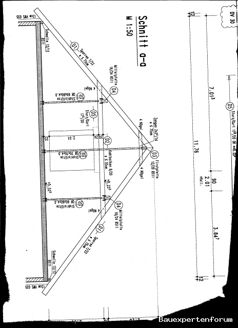

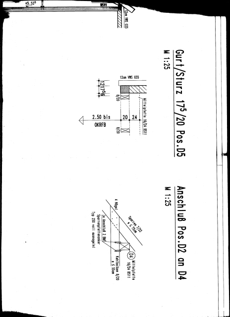

    Eine echte klasse Leistung aller Beteiligten.
    1) Der Statistiker
    Die Angabe 4 Nägel am Anschluß Kehl-/Deckenbalken-Sparren ist ungefähr so sinnreich wie dereinst Otto´s Aussage zum Auto "4 Räder, alle bis zum Boden reichend" :mauer
    Eine Dimensionsangabe wär da echt sinnvoll
    Ausserdem ist es sowie Schwachsinn, einen 8er Balken in einen 7er Sparren durchnageln zu wollen.
    Der arme Zimmerer, der je Anschluß 4 150er Nägel reinkloppen soll.
    8er Sparren + rechts und links ne Brettlasche oder aber ein Bolzen+Bulldog(oder wwi)Dübel wären deutlich besser!!
    Ganz toll ist, die Balken zu verbinden, aber unterschiedliche Abstände anzugeben.
    2) Der Planer.
    Der hätte das mit den Maßen merken und im Sparrenplan eintragen müssen. Es sit dessen Job, die Idee des Statikers in etwas "baubares" umzusetzen.
    3) Das Zimmermädchen
    Entweder die Sparren auf e = 55 oder laut schreien.
    Hier hatten entweder alle den Kopf in der Tüte oder sind so tief im Preis gedrückt, dass die Tränen über den Preis die Sicht auf die Dinge unmöglich machen.
    Statiker muss sich was einfallen lassen.

    Herr Dühlmeyer danke für die schnelle Antwort.
    Der IST Zustand wurde mit dem Statiker so durchgesprochen.
    Nach aussage vom Zimmerer kann er auf der Kaminseite keine Windrispenbänder montiern da die zwei Fenster und Kamin im Weg sind !?
    Kann man die Dachkonstruktion jetzt so lassen oder muss hier was geändert werden?
    Grüße

  8. #8 Ralf Dühlmeyer, 19.04.2010
    Ralf Dühlmeyer
    Ralf Dühlmeyer
    14.06.2005
    34.296
    24
    Das sollte er dann schon in Form einer neuen, passenden Statik belegen, was er da so "durchspricht"!!!
    Die Kosten dafür mag tragen, wer will - Sie nicht!

    Weil der Statiker den Fehler gemacht hat und dass er jetzt den Kmpletten Dachstuhl nicht nochmal neu machen lässt ist ja klar, wahrscheinlich ist das jetzt eine "Not-Lösung" und deshalb war meine Frage ob man das so akzeptieren kann?

  10. #10 Ralf Dühlmeyer, 19.04.2010
    Ralf Dühlmeyer
    Ralf Dühlmeyer
    14.06.2005
    34.296
    24
    Das war (s.o.) ja nun zum einen der Statistiker nicht alleine.
    Und so lange er das nicht mit seiner Unterschrift (und damit Haftung) belegt, ist gar nichts Muss.
    Weiterhin wäre zu klären, ob das Dach so jetzt genaus nutzbar ist wie in der alten Fassung.
  11. mls
    mls Bauexpertenforum
    04.10.2002
    13.790
    twp, bp
    obb, d, oö
    unterschiedliche teilungen für sparren und kehlriegel sind mir bis dato noch nicht
    untergekommen - danke, man lernt nie aus ;)
    wenn der zimmerer (???) die kehlriegel zu kurz abschneidet, ist das seine privatparty.
    die hängen anscheinend unter pfetten - aber vielleicht wurden die doch als
    druckriegel zwischen li.-re. sparren gerechnet .. obwohl, dann gäbs vielleicht
    angaben zu den nägeln?
    klarer fall von "miteinander reden hilft"...
  12. #12 Schwarz, 19.04.2010
    Schwarz
    Schwarz
    22.04.2009
    681
    Hessen
    tja, schon tofte, mein lieber mann.
    aber ich habe mal eine frage an die kollegen - ich lerne ja gerne dazu. wahrscheinlich könnte ich auch googlen, aber ich mag jetzt nicht.
    in dieser interessanten legende des ausführungsplanes ist mit gemäß anhang der satz
    "pfetten mit giebelwänden verschlaudern"
    begegnet.
    was ist bitte "verschlaudern"? so was wie "verdingsen"? was schwäbisches?
    danke.
    schwarz
  13. #13 Ralf Dühlmeyer, 19.04.2010
    Ralf Dühlmeyer
    Ralf Dühlmeyer
    14.06.2005
    34.296
    24
    :mega_lol: :mega_lol: :mega_lol: :mega_lol:
    Ich kenne den Begriff Schlaudern für die Laschen, mit denen Fensterrahmen an der Leibung befestigt werden.
    Die Angabe hat die gleiche Präzision wie
    4 Nägel
  14. #14 Schwarz, 19.04.2010
    Schwarz
    Schwarz
    22.04.2009
    681
    Hessen
    hmm - bestimmt spielt der begriff in der liga von
    "zug-, schub- und druckfest verbinden."
    ui, hier isses ja sogar nur "zug- und druckfest" ; kein schub bei diesem dach.
  15. mls
    04.10.2002
    13.790
    twp, bp
    obb, d, oö
    auf der baustelle weiss keiner, was er mit diesen begriffen/definitionen/wünschen
    anfangen kann.
    das hat die schärfentiefe wie eine 100stel gp - ist halt ein positionsplan und
    mehr wirds wohl auch nicht geben, weil nicht mehr geordert.
    der zimmerer wird´s schon richten .. oder der wird was anrichten ;)
    die angabe "4 nägel" ist an dieser stelle gut gemeint, in letzter konsequenz
    aber mehr als flüssig. less is more :p

    Die Sparrenenden im First könnten noch durchgeschraubt werden.
