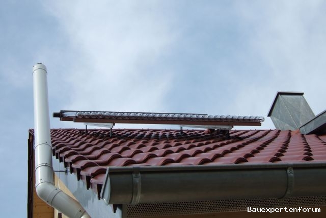

    Hallo Forum!
    vielleicht finde ich hier ja ein paar Anhaltspunkte, was mit unserer neu installierten Solaranlage los ist. Würde mich sehr über nützliche Tips freuen.
    Wir haben kürzlich in unser Haus eine Solaranlage zur Brauchwassererwärmung und einem 300-Liter einbauen lassen, allerdings sind wir uns nicht ganz sicher, ob der Kollektor die Leistung bringt, die wir uns eigentlich von ihm versprochen hatten.
    Folgene Systeme wurden verbaut:
    Viessmann Vitosol 200-T Röhrenkollektor (Bruttofläche 4,32m2; Absorberfläche 3,07m2)
    Viessmann Vitosell 100-W Bivalenter Speicherwassererwärmer 300-Liter
    Wir haben die System-Temperaturen mal an einem sonnigen Apriltag, Aussentemperatur so um die 20°C, protokolliert. Laut Display am Vitosell 100-W erreicht der Kollektor gegen 14:00 seine Maximaltemperatur von 54,6°C, TSPU = 47,6 °C, die Analoganzeigen für Temperatur oberer Behälterbereich zeigt maximal 55°C, unterer Bereich ebenfalls max. 55°C an.
    Meine Frage: Sind diese Temperaturen nicht viel zu gering? Habe mal gehört, dass das Wasser gut auf 90°C solar erwärmt werden kann, auch die Kollektorwerte erscheinen mir viel zu niedrig.
    Unser Heizungsbauer, mit den Werten konfrontiert, meint, die Werte wären ganz OK, obwohl er uns kurz vorher von seinem eigenen Solarsystem erzählt hatte, Werte wie von mir auch angenommen (s.o.).
    Wer weiss Rat? Was kann ich tun, falls die Werte konfigurationsbedingt wirklich zu niedrig sind, wir also nicht den maximalen Solarertrag erwirtschaften können? Kann ich die Rechnung bis zur Beseitigung des Mangels kürzen (um wieviel?)
    Noch eine andere Sache: Unser Kollektor hat einen recht grossen Abstand zur Dacheindeckung (siehe Foto).
    Habe ich bisher noch nirgenwo gesehen, meist sitzt der Kollektor ohne großen Abstand direkt auf dem Dach. Habe mal bei Viessmann angefragt, von dort wird gesagt, dass sich bei Verwendung des Original-Viessmann-Montagesatzes ein Dachabstand von ca. 15cm einstellt. Habe es nicht nachgemessen, aber mir erscheint "unser" wesentlich größer, eher ca. 30cm. Kann dies mit den oben beschriebenen niedrigen Temperaturen zusammenhängen? Glaube zwar eher nicht...
    Würde mich freuen, hier kompetente Hilfe zu erhalten, aber auch gerne Erfahrungswerte von Anlagenbetreibern mit ähnlicher Hardware.
    Grüsse vom DigiHurry

    Bitte nicht den Fehler machen und bei der Solaranlage nur auf die Temperaturen schauen.
    Q=m*c*dT.
    Hier spielt auch die erwärmte Masse eine Rolle.
    Unterstellen wir mal einen leeren Speicher der Solar geladen wurde, dann wären das grob 15,6kWh. Das wäre für so einen kleinen Kollektor schon sehr gut. Vermutlich war ein Teil des Wassers schon auf Temperatur.
    Besser 300 Liter mit 55°C als 100Liter mit 65°C.
    Die Erträge von Solaranlagen werden gerne überschätzt. Mit 3m2 Aperturfläche kann man nicht viel reissen.
    Ach ja, der Abstand zum Dach spielt hier keine Rolle. Bei Röhren ohne Spiegel hätte das eher noch einen Vorteil (Schnee).
    Hat Deine Solaranlage die Möglichkeit einer Wärmemengenzählung? Dann beobachte mal die kWh.
    Du kannst auch nach "GetSolar" googeln und mit Deinen Daten simulieren. Dann bekommst Du ein Gefühl dafür was möglich ist.

    Dachneigung
    Ist bislang nicht erwähnt worden. Wenn ich mir aber das Bild etwas genauer betrachte, Dachrinne/Kamin, dürften es mindestens 50° sein!

    Ups, habe ich vergessen: Ausrichtung ca. Süd-Süd-Ost; Dachneigung ca. 40°

    Möglicherweise ist deine Anlage auf ein maximale Speichertemperatur von 55°C eingestellt? Leider weiß ich nicht, wie sich die Temperaturen bei Röhrenkollektoren im Vergleich zu Flach darstellen. Aber wenn wir mal davon ausgehen, dass die Anlage auch bei dir zu arbeiten beginnt, wenn eine Differenztemperatur von 5, 6, 7, 8 Kelvin erreicht wurde (bei uns sind es 7) dann erscheinen mir alle Werte plausibel.

    ...passt!...Fehlwinkel zur Sonne zu gross.
    Einstellung kann man trotzdem pruefen lassen (wie Rainer schrieb).
    In 6 Wochen kommt deine naechste Frage: Hilfe, meine Anlage kocht ueber (falls du es merkst)
