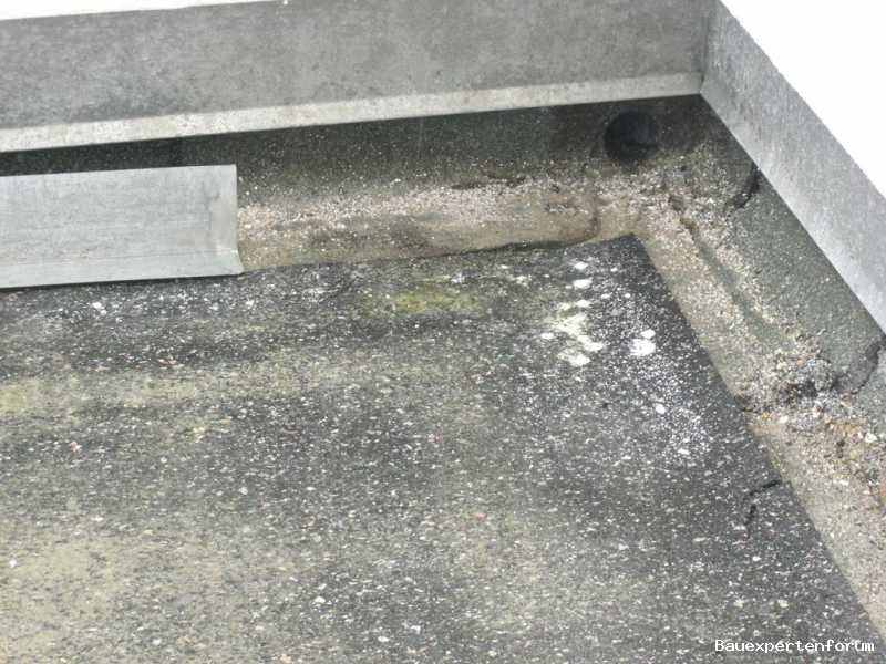

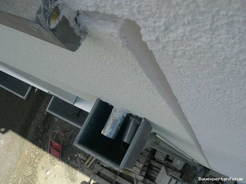

    Hallo liebe Bauexperten,
    unser Neubau besitzt eine Dachterrasse, auf der wir jetzt einen Bodenbelag legen möchten. Momentan liegen auf der Bitumenschicht Matten, die laut Bauleiter, diese schützen sollen. Allerdings steht auf der Terrasse momentan das Wasser circa 2-3cm, ein Abfluss ist vorhanden, dieser liegt jedoch so hoch, dass das Wasser nicht abfließen kann, auch die Bitumenschicht ist nass, die Matten sind inzwischen bemost. Angeblich soll es einen zweiten Abfluss geben, der in der Terrasse liegt, jedoch nicht zu sehen ist. Unser Problem ist, dass unsere Terrasse kein Gefälle besitzt, wir dies jedoch erst nach dem Kauf feststellten! Der Bauleiter meinte, dass mit der Terrasse alles in Ordnung sei.Wir sorgen uns allerdings um das darunterliegende Schlafzimmer! Ist es sinnvoll und vielleicht sogar notwendig, ein Gefälle herzustellen, bevor wir den Bodenbelag auftragen? Wenn ja, welches? Momentan sind wir sehr ratlos! Wir sind für jede Hilfe dankbar!

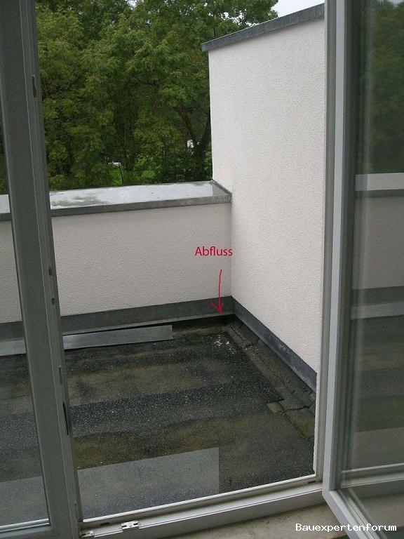

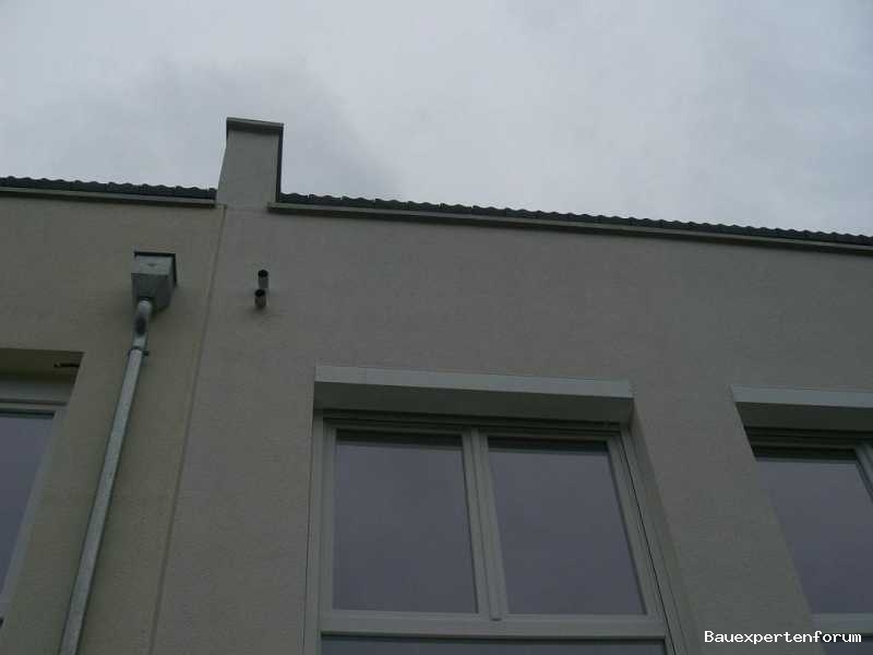

    Hier die Bilder zur Dachterrasse. Wie man sieht sind zwei Abflussrohre vorhanden, jedoch eines davon "innerhalb/unterhalb" der Bitumenschicht. Das das Wasser so jedenfalls nicht abläuft ist auch unschwer zu erkennen - es steht sowohl auf als auch unter den Schutzmatten.

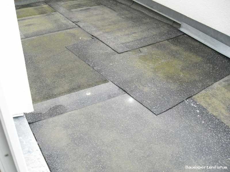

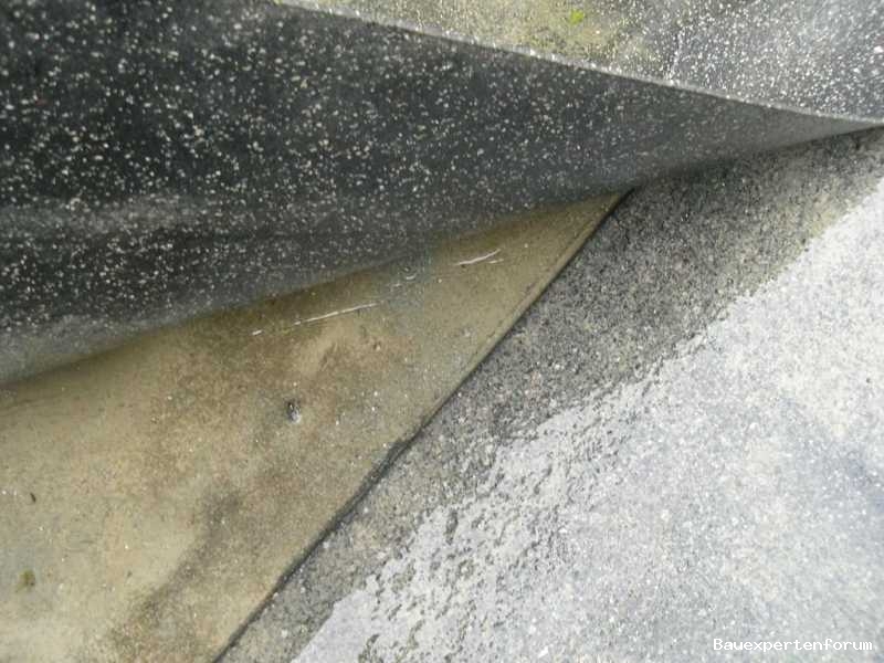

    Hier noch eines, auf dem man die Position des Abflusses besser sieht:

    Da das Wasser, wie auf dem letzten Bild gut zu sehen ist, vor Eurer Tür ein Pfütze bildet, würde ich den Ausführenden mal nach der Sinnhaftigkeit seiner Abflusskonstruktion fragen. Seit Ihr noch in der Gewährleistung?
  6. H.PF
    H.PF
    07.12.2005
    11.915
    Hückeswagen
    Dachdecker+Hochbautechniker
    Mhhh.... Offen ist das obere Rohr?
    Dann liegt doch die Lösung recht nah... Aufschneiden, Dämmung wegpulen, passenden Gully einbauen lassen, am unteren Rohr anschließen...

    Und stehendes Wasser wäre bei einem Neubau hinzunehmen?

    Hat schonmal jemand unter die Bautenschutzmatten geschaut?
    Auf dem ersten Foto sehe zwei übereinanderliegende "Wasserspeier".
    Könnte das freiliegende offene Rohr der Versuch eines Notüberlaufes sein und der eigentliche Ablauf ist verstopft?

    Thomas MD hats erkannt!
    das zu sehende Loch muss der vorgeschriebene (weil umbaute dachfläche) Notüberlauf sein. und der eigentliche gully ist mit sicherheit von den matten überdeckt, daher der aufstau. aber:
    dachflächen ohne gefälle sind zwar zulässig, aber als sonderkonstruktion (höhere anforderung) und diese ist vom bauherren abzusegnen. Ich gehe aber mal davon aus, daß ihr nicht die bauherren seit, sondern nur die käufer?

    den Begtriff "Sonderkonstruktion" gibt es in der Fachregel nicht mehr. Erhöhte Anforderungen sind aber richtig. Das können z. B. zwei Lagen Abdichtung aus Polymerbitumen-Bahnen sein, oder , bei "Folien", die Erhöhung der Bahnendicke.
    Der Durchmesser der Abläufe sieht mir eher zu klein gewählt aus. Rohre, die einfach durch die Wand gesteckt werden, haben eine erheblich schlechteres Ablaufverhalten als vernünftige Dachabläufe.
    So richtig mag ich nicht glauben, dass da noch ein Dachablauf in der Mitte angeordnet sein soll, denn darunter ist ein Raum und man wird vermutlich kein Rohr in dessen Mitte angeorndet haben wollen. Aber Nachschauen macht schlau.
    Die bautenschutzmatten sollten für meinen Geschmack unterhalb des Belags verbleiben. Der Dachablauf, so er tatsächlich vorhanden ist, wird dann bis zur Oberkante des Belags geführt.
    Bei den Anschlusshöhen der Wand- und möglicherweise Türanschlüsse bin ich mir nicht sicher, ob diese ausreichend hoch sind. Vor der Tür sollte eine Roste angeordnet werden. Auf einen Belag in Splitt- oder Kiesbett würde ich verzichten.

    Darum schrieb ich vom Versuch eines Notüberlaufes. ;)

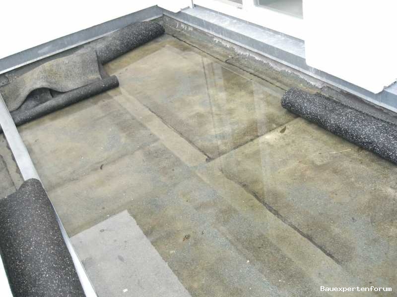

    Wir haben uns die Terrasse noch einmal angesehen und nach einem zweiten Abfluss gesucht - aber keinen gefunden. Unter den Schutzmatten war jedenfalls außer der Bitumenschicht nichts vorhanden.
    Wofür ist denn dann dieses zweite untere Rohr, das ja offensichtlich IN der Deckenschicht liegt? Wie funktioniert denn das?

    Das untere Rohr sollte am eigentlichen Dachablauf enden und die komplette Entwässerung übernehmen.
    Das Obere ist nur Ersatz, falls das Untere mal verstopft ist, damit auf Deiner Terasse kein Aquarium entsteht.

    Könnte es sein, dass das untere Rohr der eigentliche Ablauf ist, aber nicht geöffnet wurde?
    Das obere Rohr, als Notüberlauf am selben Fallrohr angeschlossen ist. Nicht ganz i.O. aber so könnte es sein!

    Den Ablauf des Nachbarn siehst Du auf dem ersten Foto von außen. Der hat das Fallrohr.
    Die Kaffeetante hat keines abbekommen. Es sollten aber wenigstens Drachen- oder Teufelköpfe auf die Rohrenden gesteckt werden. Sähe hübscher aus.

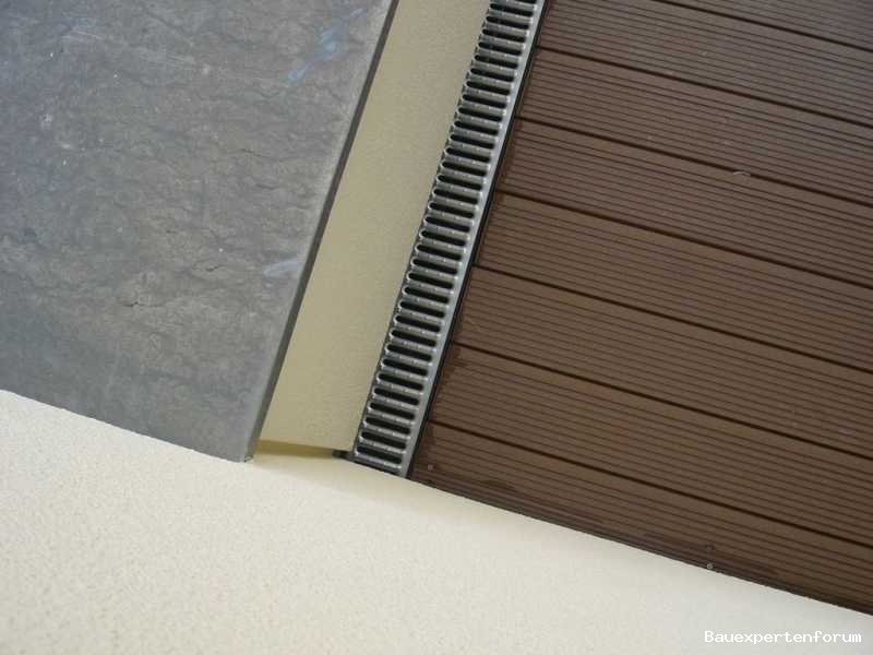

    So, wir haben nachgesehen und unter den Matten keinen weiteren Abfluss gefunden. Irgendwie ist der aber ja in der Decke verbaut - aber der Sinn der Konstruktion erschließt sich uns nicht.
    Der Nachbar steht übrigens vor dem selben Problem - er ist allerdings schon einen Schritt weiter und hat folgendes gemacht:
    * Matten draufgelassen
    * Terrassendielen mit Gefälle verlegt
    * diese wurden mit speziellen Profilen/Pfosten ("Stempeln") auf ca. 20cm angehoben
    * Die Dielen sind ein Nut/Feder-System, bei dem keine Zwischenräume zwischen den Brettern entstehen, so dass das Wasser gut ablaufen kann.
    * Das Wasser wird am unteren Ende der Terrasse in über ein Gitter aufgefangen und zum oberen Abfluss geführt.
    Das Wasser, das sich trotzdem auf den Matten bildet, soll einfach "wegverdunsten". Wir sind uns aber nicht sicher, inwieweit dies praktikabel bzw. gängig ist. Denn Wasser wird sich immer ansammeln - und ablaufen tut es ja irgendwie nicht richtig.
    Hier sieht man die beiden Abflussrohre mit Fallrohr.
    Und hier eine Ecke der Dachkonstruktion:

    Muß denn Pfusch immer einen Sinn haben? Ist wie mit Kunst, die ist auch einfach so da.
