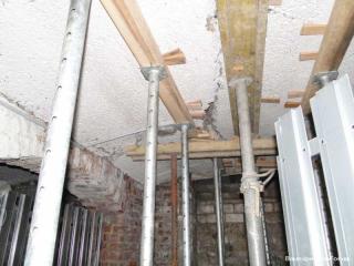

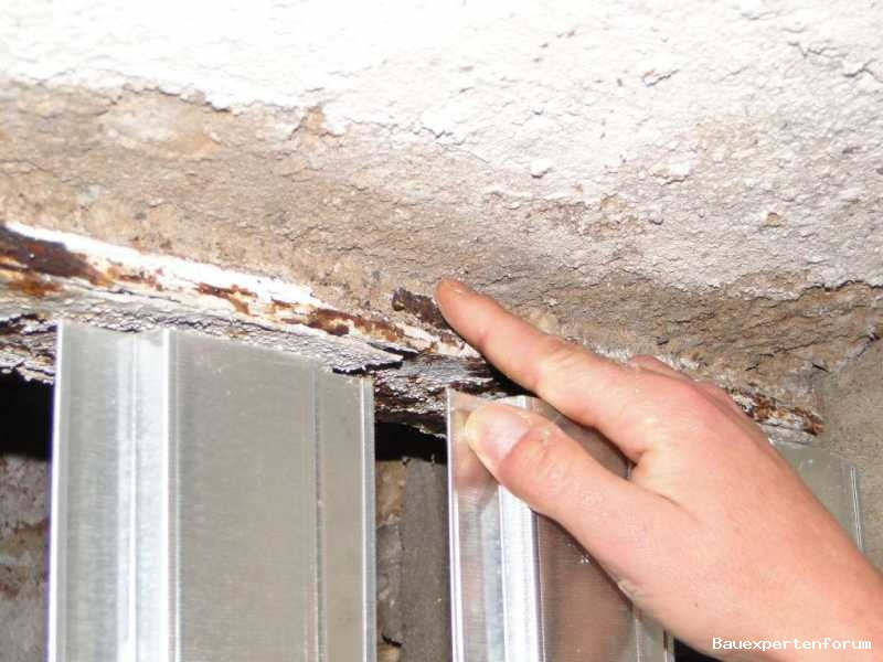

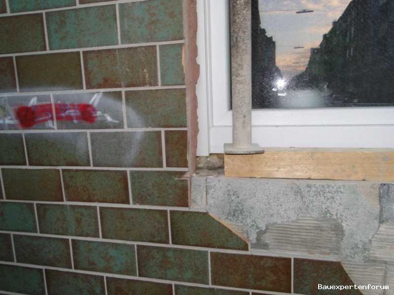

    MFH. Vom BT umgewandelt in Eigentumswohnungen.
    Kommentar BT: " Kellerdecke ist Bestand und das haben die Erwerber so gekauft ."
  2. Eric
    Eric
    08.07.2003
    5.055
    13

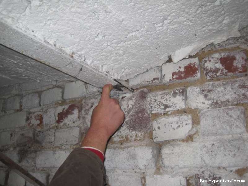

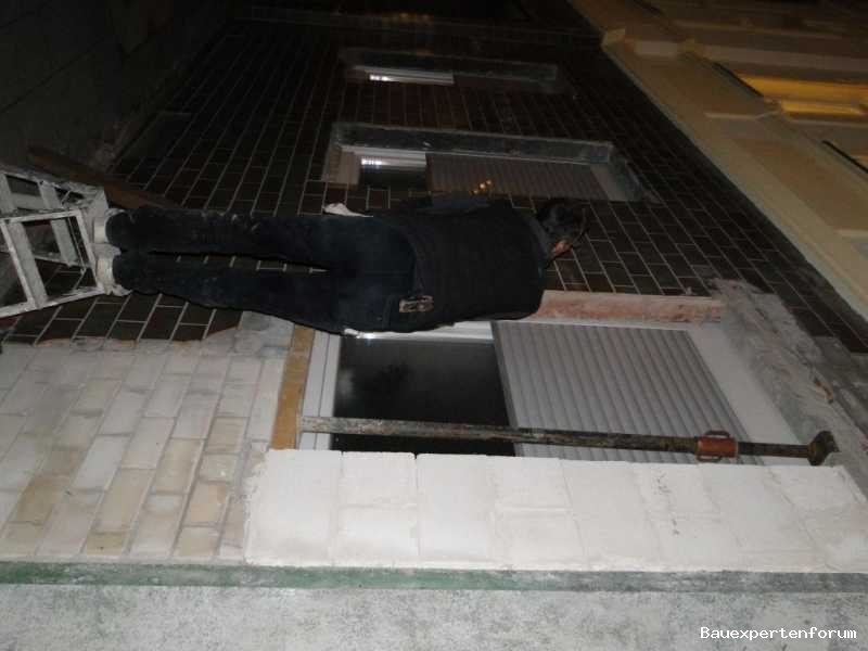

    Bild 1: Eine gemäß Baugenehmigung in F-90 zu erstellende Kellerdecke.

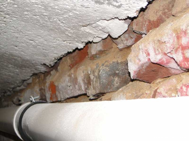

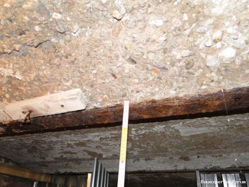

    Bild 2: Durchgerosteter Stahlträger einer Gewölbedecke.

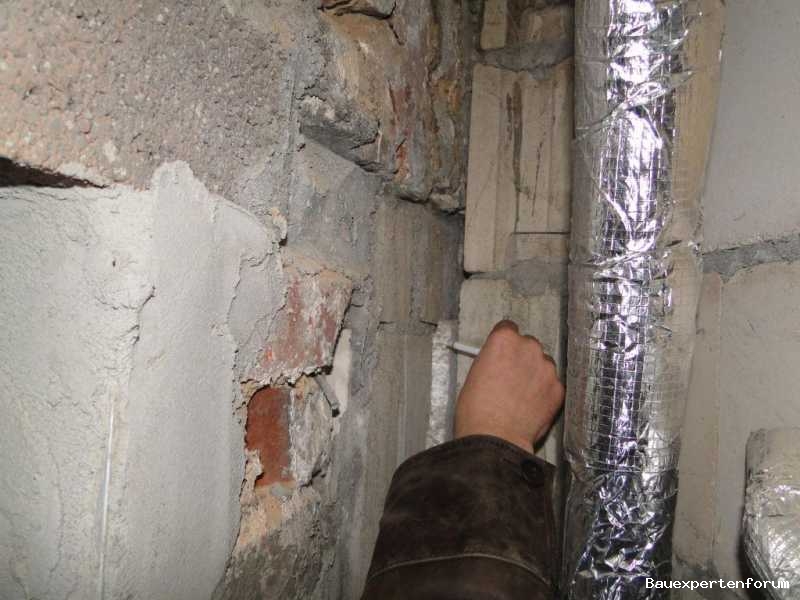

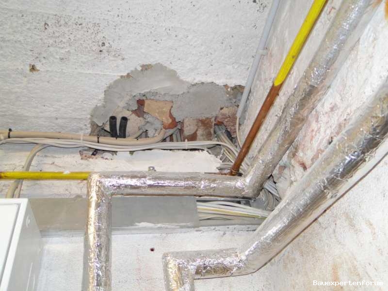

    Bild 3: Neue Wand im Heizungsraum zum neu eingebauten Aufzugsschacht. Wandanschlüsse zum Aufzugsschacht sind offen. Kein Brand- und Rauchschutz zum Aufzugsschacht.

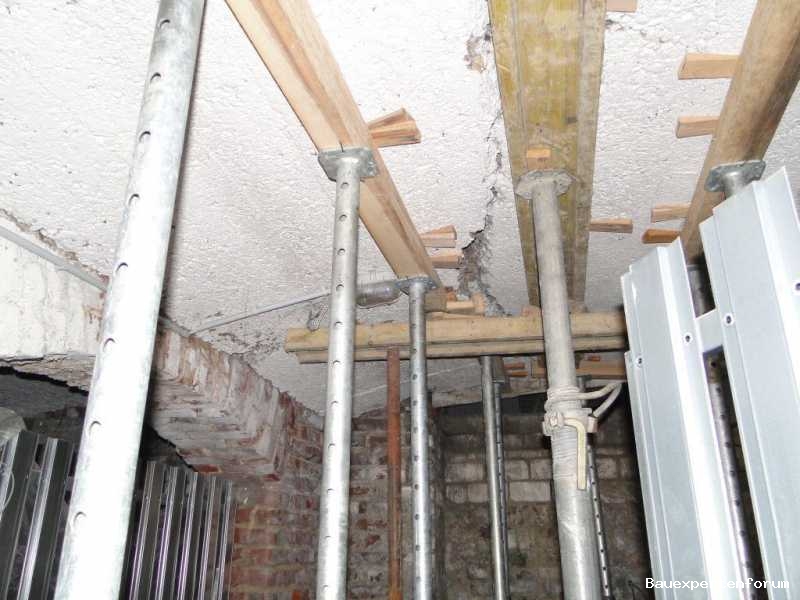

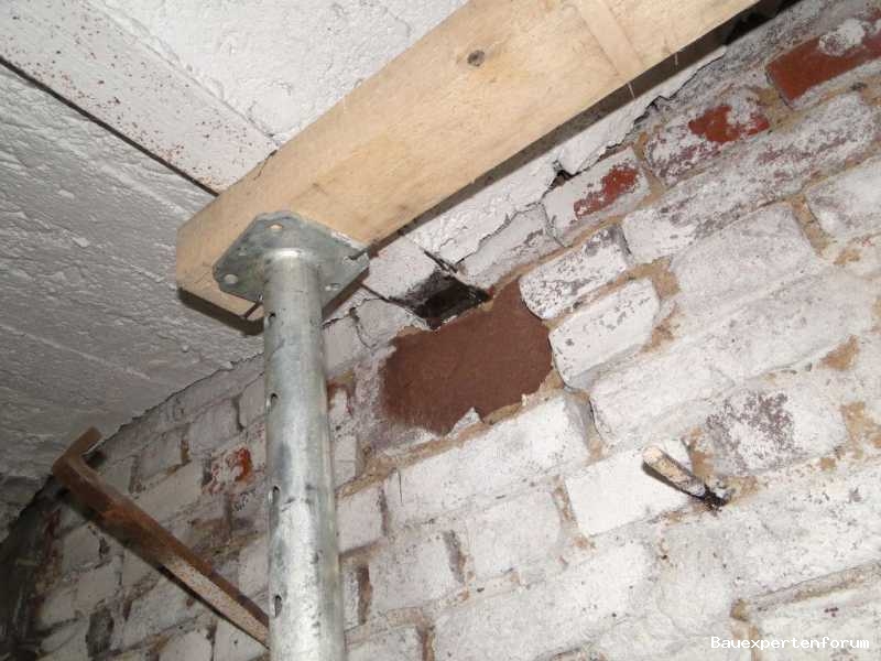

    Bild 4: Notabstützung einer mittig durchgerissenen Gewölbedecke durch den Bauträger. Kommentar des BT: " Das hält und ist in Ordnung ".

    Hi Eric,
    wie kommst Du auf die Idee, daß der Stahlträger durchgerostet wäre?
    Zu 4. ähnlich. Sicher wurde da hirnlos gewerkelt. Das Gewölbe ist wohl aber immer noch klüger, als die Werkeler, da sich das Gewölbe wölbt, so lange es wölbt. :)
    Gruß Lukas

    hallo
    die abstützung in bild 4 ist ja wohl nicht gewölbe-konform/verträglich.
    da hat einer aus lauter angst die falsche art der abstützung gewählt.

    das Bild 1 aus #1 finde ich schon etwas bedenklicher als Bild 2+4 aus #2
    in #2 2+4 ist der Stahlträger eigentlich nur angerostet, der dürfte noch halten, (Glaskugel) entrosten,streichen, gut.
    Das Gewölbe aus offensichtlich Beton, da sehe ich aber auch nicht unbedingt das Problem, es sei denn die lieben Leute haben oben darauf eine dicke Wand gesetzt.
    eigentlich sieht man zu wenig um mehr zu sagen.
    freuen dürfte sich zumindest der Gutachter.

    Naja, diese Träger sind sehr schwer zu beurteilen, bevor man den Rost abgemacht hat. Hatte im Keller selber Träger, die aussahen wie Blätterteig, aber nachdem man den ganzen Rost entfernt hatte, war der Rest nicht so doll geschwächt wie erwartet - Rost dehnt sich doch schon ganz schön aus...

    das ist ein guter anfang :)
    verbleibenden qu. (auch exempl. den stegbereich) prüfen .. wäre die
    ungeliebte fortsetzung.
    ob ein scheitelriss grund zur sorge gibt, obliegt der einzelfallprüfung -
    bes. auch der baugeschichte (abgrabungen, wasserstände etc.)
    der umgang mit dem brandschutz passt zum umgang mit der substanz ..

    da stellen sich doch u.a. folgende Fragen :
    1. wer hat eine solche Kellerdecke, die F90 (DIN4102) in einem MFH
    sein muss ab/ngenommen?
    2. wer stellt Stützen ohne Verstand, die noch nicht einmal abgenagelt sind ?
    3. haben die Stützen eine Kompensation zur ETK, damit diese auch dauerhaft
    tragfähig sind ? (Im Keller brennts ja nicht!)
    Den Rost kann man ja bestimmt wegstreichen oder mit ortho-Phosphorsäure
    reduzieren.
    Den Brandschutz kann man sich (es gibt kein Feuer) herbeiwünschen.
    Mir fallen da einige Zahlen aus einem Buch, das seit 130 Jahren gilt, für die Akteure ein : 263/319/331
    Wer kann mir mal beibringen, wie man solche verrosteten Träger in Feldmitte und im Bereich von max.Q nachweist ?

    nix nachweis sondern probebelastung aber die schnellen turnschuhe mitnehmen.

    Notabstützung: So siehts dann schon besser aus.
    Das ist die rechte Wand der durchgerissenen Gewölbedecke.

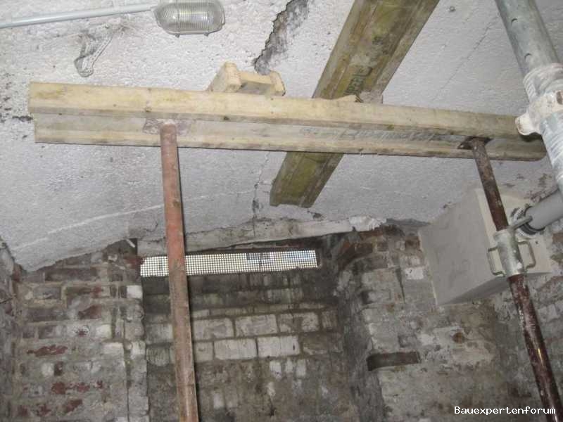

    Notabstützung am Abend. Ehemaliger Eingang zu einem Ladengeschäft: Neuer Sturz aufgelagert auf Porenbetonsteinen, Abfangung darüber ? Darüber 4 Geschosse.
    Notabfangung linke Seite. Er halt halt wenig bis keine Ahnung.

    Ob der noch trägt? Aber ist ja auch egal, Decke F-90 ist in jedem Fall was anderes.

    Gewölbemauerwerk ist oftmals intelligenter als die, die hieran nachträglich rumbasteln.
    Das die Gewölbewirkung des Gewölbes durch die Art der Abstützung eher aufgehoben als unterstützt wird, erschließt sich schon einem Laien.
    F90 ist das ganz klar nicht.
    Zu den Bildern der Fensterverkleinerung lässt sich wenig sagen.
    Man erkennt einfach nicht genug.
    Es schein vorher ein größeres Fenster gewesen zu sein, dass einseitig verkleinert wurde.
    Was war vorher für ein Sturz drin?
    Sicherlich irgendetwas, dass die Gewölbewirkung des hierüber liegende Mauerwerk ausgenutzt hatte. Vermutlich kommt also nicht soviel Last in den Auflagern des neuen Sturzes runter wie Du befürchtest. Aber das Mischmauerwerk ist schon toll. Bestand, vermutlich Ziegel, dann noch ein paar KS dazu mauern und der Fairnis wegen noch Porenbeton. Toll.
    Bild 1 aus #14.
    Wurde hier unter dem Stahlträger das Auflager zur Kontrolle des Stahlträgers weggestemmt oder ist dieses durch Kantenpressung von alleine gekommen. Wenn letzteres, was wurde hier verändert?

    Aktualisierung:
    Und auf einmal läufts.
    Bauamt war da, hat sich den Keller angesehen und ein Anhörungsverfahren gegen den BT eingeleitet, weil
    1. Fertigstellungsbescheinigung für zwei Geschosse fehlt, die Wohnungen aber vom BT zum Bezug freigegeben wurden,
    2. Bescheinigung über die stichprobenhafte Kontrolle der Standsicherheit nicht vorgelegt wurde und die dauerhafte Standsicherheit nicht gegeben ist,
    3. die Kellerdecke den Anforderungen des Brandschutzes nicht entspricht,
    4. der Sachverständige für den Brandschutz eine " offensichtlich falsche " Bescheinigung über die stichprobenhafte Kontrolle des Brandschutzes vorgelegt hat,
    5. gegen § 6 Abs. 5 der SV-VO verstoßen wurde, d.h. Entwurfsverfasser für den Brandschutz und derjenige der die angeblichen stichprobenhaften Kontrollen durchführende Brandschutz-SV identisch waren --> Verstoß gegen 4-Augen-Prinzip, außerdem ( s.o. 3. ) dessen Bescheinigung " offensichtlich falsch " ist.
    Auflagen:
    1. Sofortige Entfernung aller Brandlasten aus dem Keller.
    2. Sofortige Abstüzung der Kellerdecke in F 90.
    3. Frist zur Stellungnahme und Beseitigung der Mängel bis 23.12.2010,
    Anderenfalls Androhung einer Nutzungsuntersagung der Wohnungen.
    4. Anhörung des BT zu einem Bußgeldverfahren nach § 84 BauO NRW.
    Ergebnis:
    Seit 1 1/2 Wochen wird unter Hochdruch im Keller gearbeitet. Zusätzliche Stahlträger, Promatverkleidung usw.
    In einer Woche wollen sie voraussichtlich im Keller fertig sein.
    Gegen den Sachverständigen wurde ein Verfahren bei der zuständigen Ingenieurkammer eingeleitet.
    Irgendwann war halt Schluß mit lustig.
