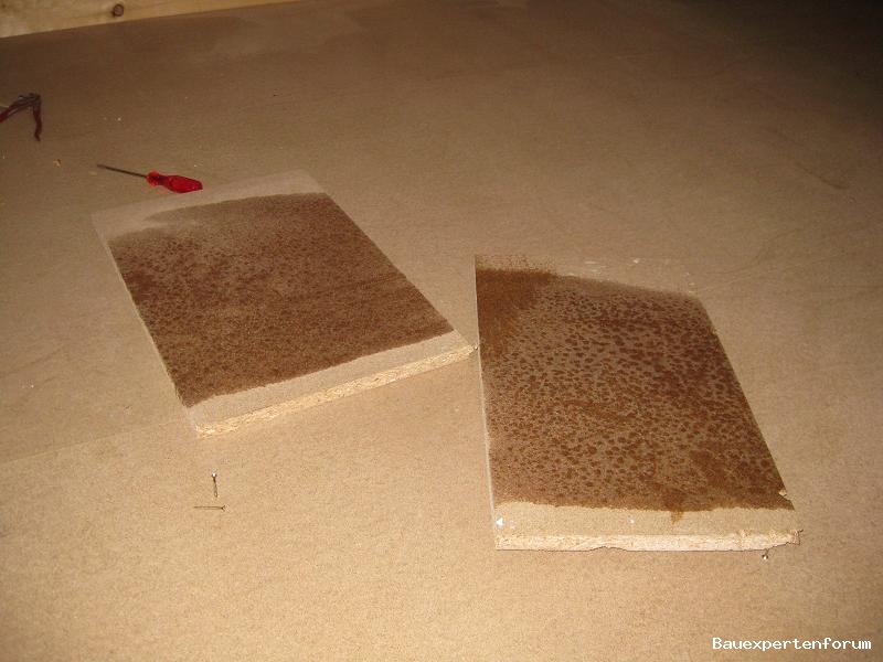

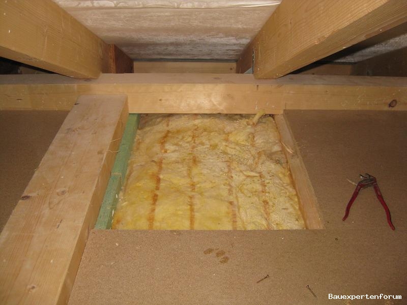

    Hallo Leute,
    habe heute Abend festgestellt, dass bei meinem Kaltdach sich Feuchtigkeit unter den Preß-Spahnplatten bildet und das nicht zu knapp.siehe Fotos.
    Desweiteren bildet sich an der Seite wo die Glaswolle bis auf den Ringanker aufliegt an 3 Stellen Kondenzwasser an der Glaswolle und der Unterspannbahn.
    Dabei müsste alles Dicht sein. Unterspannbahn wurde dicht verklebt und die 20cm Glaswolle liegt bündig überall an.
    Kann mir jemand sagen ob das normal ist? Gut kann es ja auf keinen Fall sein wenn sich dort Feuchtigkeit bildet.
    Bitte mal eure fachmännische Meinung was da schief gelaufen sein könnte.
    Ich meine von oben kommt die Kälte und von unten die Wärme. Das wo die 2 aufeinander treffen Feuchtigkeit entsteht ist klar. Aber hätte nicht gedacht, dass bei 20cm Glaswolle der Temp Unterschied noch so groß sein kann.[​IMG][​IMG]

    Das liegt mit an Sicherheit grenzender Wahrscheinlichkeit an der fehlenden Luftdichtigkeit zwischen beheizten Etagen und Dachboden.
    Ich wette einen Glühwein bei uns auf dem Weihnachtsmarkt... mit Schuss
    Man sieht schon an der USB das Kondensat....

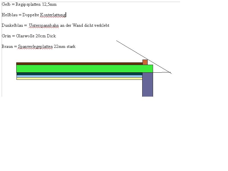

    Im kompletten 2. Stock befindet sich eine Dampfbremse.
    Folie vom Fachhändler. Ursa Seco PE Dampfbremsfolie mit Primur Klebstoff an der Wand verklebt. Übergänge und Tackernadeln mit Sicrall Dichtband abgeklebt.
    Dachaufbau ist unten dargestellt.

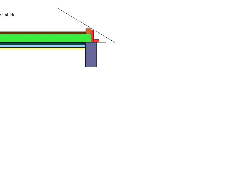

    Überlege aktuell noch die Seiten mit 6cm Styropor abzudichten, damit der Ringanker zu ist und von der Seite auch keine Kalte Luft an die Glaswolle ran kommt.
    Im Bild unten rot dargestellt.
    Wollte aber zuerst abklären ob ich nicht ein größeres Problem habe, bevor ich das noch alles zu mache und dann nicht sehe was dahinter passiert.
    Aber generelle Frage: Es ist also absolut unnormal, dass sich dort Wasser bildet?
    Weil auch wenn die Dampfsperre dicht ist, dann kommt aber doch noch Wärme nach oben die das ganze verursachen kann. Vorallem bei den aktuellen -8°.

    bei ursa find ich nur diffusionsoffene bahnen und keine dampfsperren.
    sd-wert 02-0,5 ist nix für eine dampfsperre.

    du hast ein problem in der ganzen fläche - glaub ich-
    die wärme die da durch geht ist nicht das problem sondern die luftfeuchtigkeit lies mal im forum vielleicht wirds dir dann klar wo der knackpunkt liegt.
    versuchs mal, warme luft kann mehr feuchtigkeit aufnehmen wie kalte luft. bei einem durchgang durch deine bauteile wird die luft immer kälter und am sogenanten taupunkt ist 100% sättigung erreicht. bei weiterer abkühlung bildet sich an kalten bauteilen nun kondensatfeuchte und das sind bei dir die spanplatten die zudem noch einen wasserdampf-diffusionswiderstand haben der möglicherweise höher ist wie bei dem ursa-gedöns.
    mit 6cm styro erreichste garnix den die bauphysik kannste nicht austricksen.

    konstr. ist nach oben nicht konsequent wärmegedämmt, nach aussen nicht konsequent luftdicht.
    planer und verarbeiter in den kerker :mega_lol:
    sollen wir noch a bisserl über die folie sinnieren? ;)

    Ich vermute eine Undichtheit der Dampfbremse von unten. Ich hatte sowas ähnliches nur in einem wesentlich geringeren Ausmaß. Schuld waren die fehlerhaften Abklebungen von Leitungsdurchführungen durch die Dampfbremse. Die Leckage ist meist in der Nähe der feuchten Stelle, kann sich aber auch entlang der Unterseite der Spanplatte ausbreiten.
    Die Feuchtigkeit kann nur vom warmen Innenraum stammen, da bei -8° die Luft kaum eine Feuchtigkeit tragen kann.

    Ist doch längst geklärt das Thema. Die verwendete Folie hat den an sie gestellten Anforderungen nicht genügt....

    Sehe gerade, dass mein 2. Bild garnicht geht.
    Unten nochmal die geplante Abdichtung dargestellt.
    Befürchte das es wirklich an der Luftdichtheit liegt.
