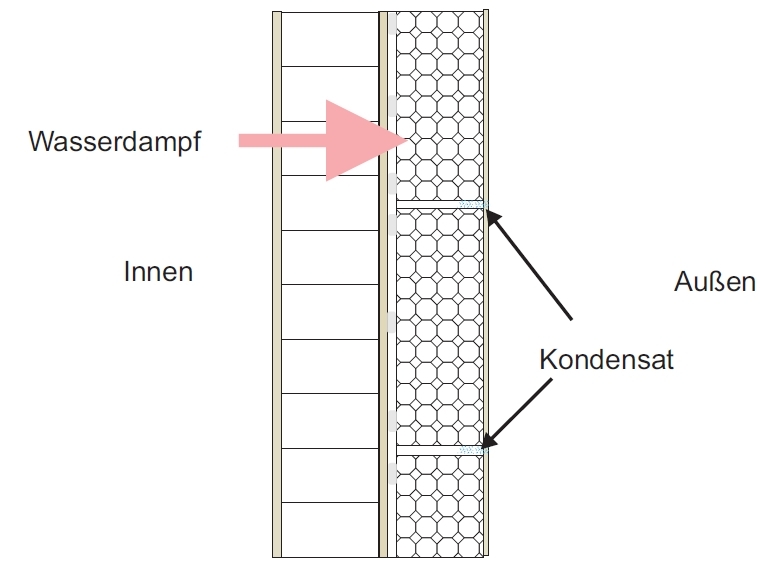

WDVS Plattenstöße werden dunkel
Diskutiere WDVS Plattenstöße werden dunkel im Außenwände / Fassaden Forum im Bereich Neubau; Hallo Kollegen und Mitglieder im Forum Die beiden Fotos habe ich letzte Woche gemacht. Der Putz ist ca. 6 Monate alt!! Dieses...

    Stoßfugen der Dämmplatten offen oder mit Armierungsmörtel verschmiert.Folgeschäden vorprogrammiert.

    Wenn es zu verschiedene Feuchtegehalte im Bereich der Fugen kommt.
    Warum kommt es zu unterschiedlichen Feuchtegehalten. Spannende Frage.
    Offenen Fugen wenn hier mehr Unterputz vorhanden ist, als in der Fläche . Unterschiedliche Masse an verschiedenen Stellen, hierdurch unterschiedliche Feuchtespeicherung?
    Weiterhin, dass durch eine offene Fuge (wegen des wesentlich geringeren Diffusionswiderstandes) im Fugenbereich mehr Feuchtigkeit per Diffusion nach außen transportiert wird, als im Bereich der Dämmplatten.
    So wie ich das sehe brauche ich offene Fugen mit Kontakt zur kalten Außenluft oder hohe Feuchtigkeit im Innenraum das hier durch diffundieren will. Oder es reichert sich mehr Tauwasser von außen im Unterputz an.

    Mark hat ja schon das Wesentliche gesagt. Folgeschäden entstehen durch die stehende Feuchtigkeit in den Fugen, ob sie jetzt frei vorliegt oder ob sie in dem Armierungsmörtel in der Fuge gespeichert ist.
    Nach außen wird in den Stoßbereichen mit erhöhtem bzw. vorschnellen Algen- und Pilzwachstum zu rechnen sein. Außerdem können Frostschäden entstehen wenn im Winter das Fugenwasser auffriert. Letztlich wäre also eine komplette Zerstörung des WDVS möglich.
    Nach innen hast du auf jeden Fall ein Wärmebrückenproblem. Das heisst, das auch an der Innenseite durch partiell niedrige Temperaturen Kondenswasser entstehen kann. Zusätzlich wird auch das Mauerwerk von außen feucht werden. Hängt dann von der Menge des Wassers und vom Wandaufbau ab, ob dieser durchdrungen wird.
    Letztendlich tritt natürlich auch ein höherer Wärmeverlust über die Fassade auf als berechnet. Meines Erachtens deutet alles darauf hin, das bestehende WDVS umfassend zu sanieren oder gleich abzureissen. Über die juristischen Implikationen kann vielleicht Mark noch mal etwas schreiben (Mangel - Mangelfreiheit - Mangelbeseitigung usw.) Es stellt sich auch die Frage, ob durch eine Sanierung überhaupt ein mangelfreier Zustand hergestellt werden kann.

    Wärmebrücken z.B. bei Dübelabzeichnungen sind imho von Wärmebrücken bei Stoßfugen zu unterscheiden. Bei letzteren kann durch Diffusionsprozesse vom Gebäudeinneren feuchtigkeit "von hinten" zugeführt werden und durchfeuchtet an dieser Stelle den Unterputz. Feuchtenachschub ist garantiert so lange entsprechende Verhältnisse (innen warm/feucht - außen kalt/trocken) vorliegen. Mit dem Speichervermögen des Untergrundes hätte das bei dieser Konstellation also nicht sehr viel zu tun.

    Stelle ich mir ungefähr so vor:

    rein technisch gesehen müsste der Unterputz runter und dann die Fugen verschlossen werden. FDazu wäre zu klären:
    Sind offene Stoßfugen wirklich die Ursache?
    Kann durch das Schließen der Fugen (wen Ursache) tatsächlich eine mangelfreie Leistung hergestellt werden?
