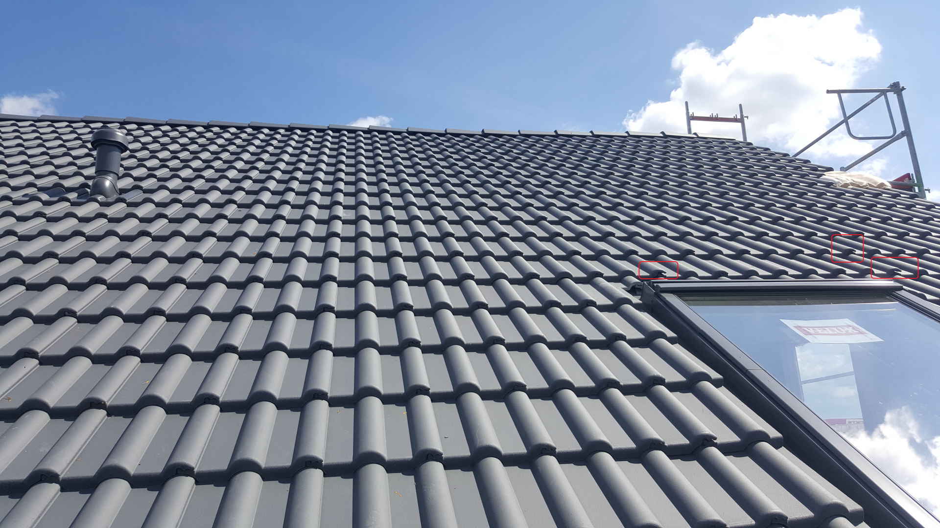

Dachziegel liegt nicht richtig auf wie die anderen Ziegel. Muss ich das beanstanden oder ist das so in Ordnung?

      Servus,kommt gerade bei Dachfenstern öfter vor.Wenn im Seier keine Auflage für die Ziegel vorhanden ist.
      Kann aber auch sein das ein stück vom Seitenfalz gebrochen ist und im stoß liegt.
      Ziegel hochschieben und nachsehen.Dauert 10 min.
    • BFBImmobilien
      kann aber auch sein das zu eng gedeckt worden ist....
