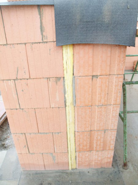

Dehnfuge, rechts "Hauptgebäude" links "Anbau" (Eingangsbereich, HWR, Garage)
Westfalenland, 11.06.2009
    • Carden. Mark
      Eigentlich eine 60 mm Fuge mit einer an der 36,5er T-Planwand (Haupthaus) angeklebten 40 mm MiWo Trennwandplatte.
      Aber im Bereich der Öffnung wurde diese noch einmal mit einen 20 mm MiWo Streifen geschlossen um die 20 mm Luftschicht vor dem Putzer und den Restgewerken zu schützen.
