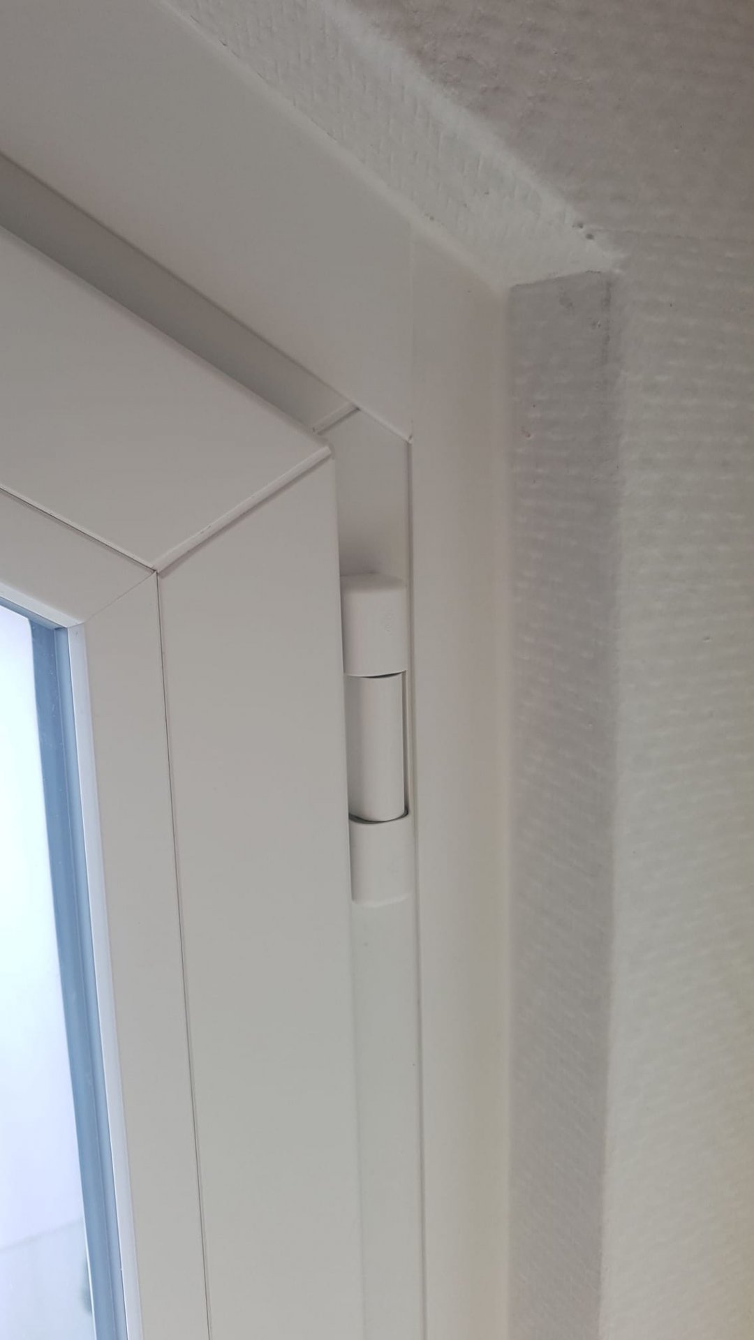

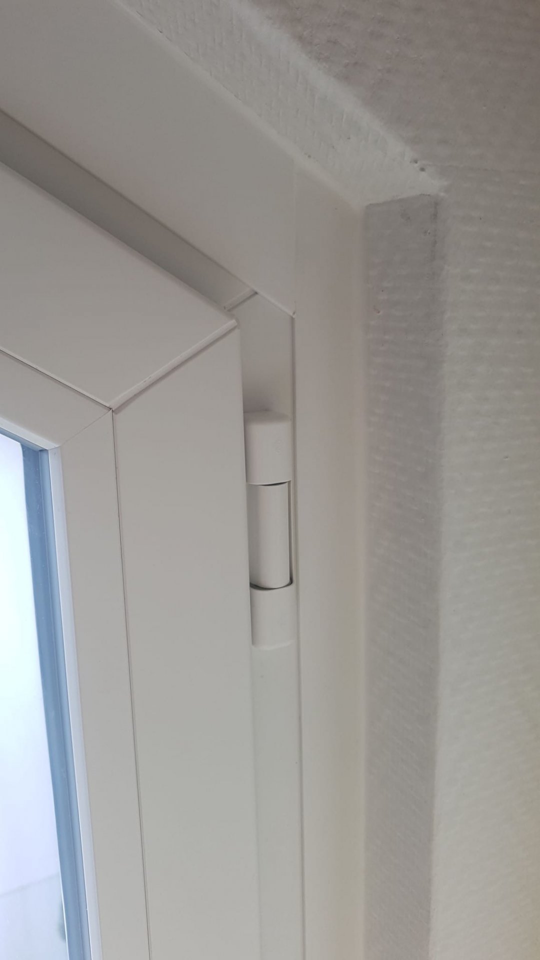

      Tja, da würde ich doch gerne mal diem Abdeckleisten der Montagefuge entfernen und mir die Fenstermaße und die Breite der Montagefuge anschauen. Ich vermute mal, dass der Fensterbauer beim Außemaß nicht genau genug gemessen hat, dass das fenster dann etwas zu klein hergestellt wurde und deshalb nun die breiten Abdeckleisten auf die raumseitige Fuge drau kamen, um das Problem zu versteaken.
