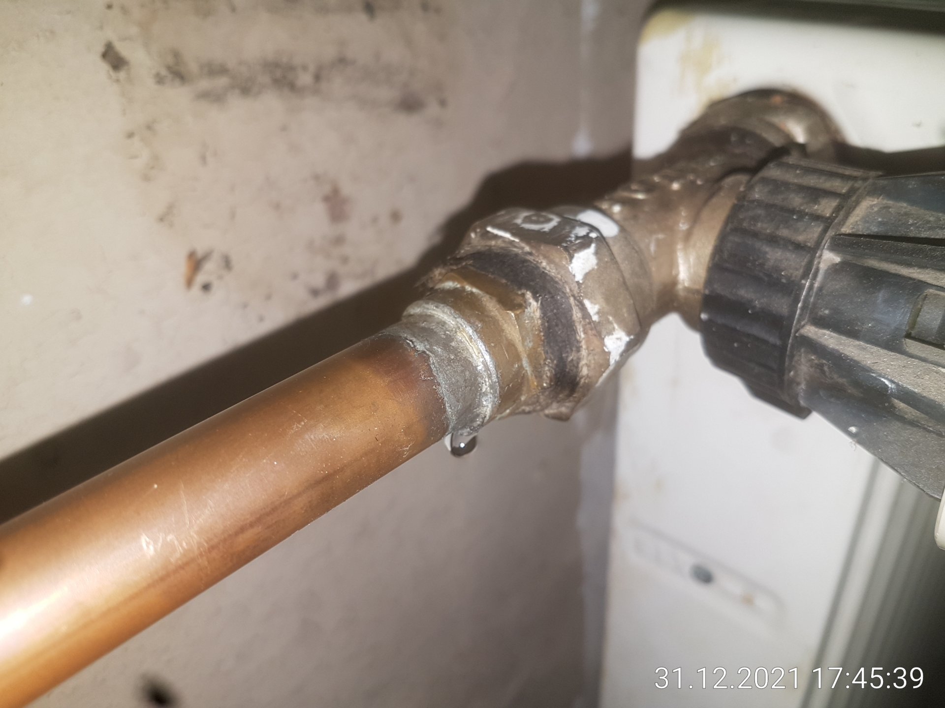

Het dröpt

      Es sieht auch danach aus das sich das Kupferrohr durch den Frost schon ein Stückchen aus dem Lötfitting heraus gedrückt hat.
      Möglicherweise wurden dadurch auch schon die Innereien vom Th. Ventil beschädigt / verbogen..
      Um auf Nummer Sicher zu gehen den Fitting nebst Ventil.erneuern.
      Schon deshalb da dein Arm so kurz ist.:mega_lol:
