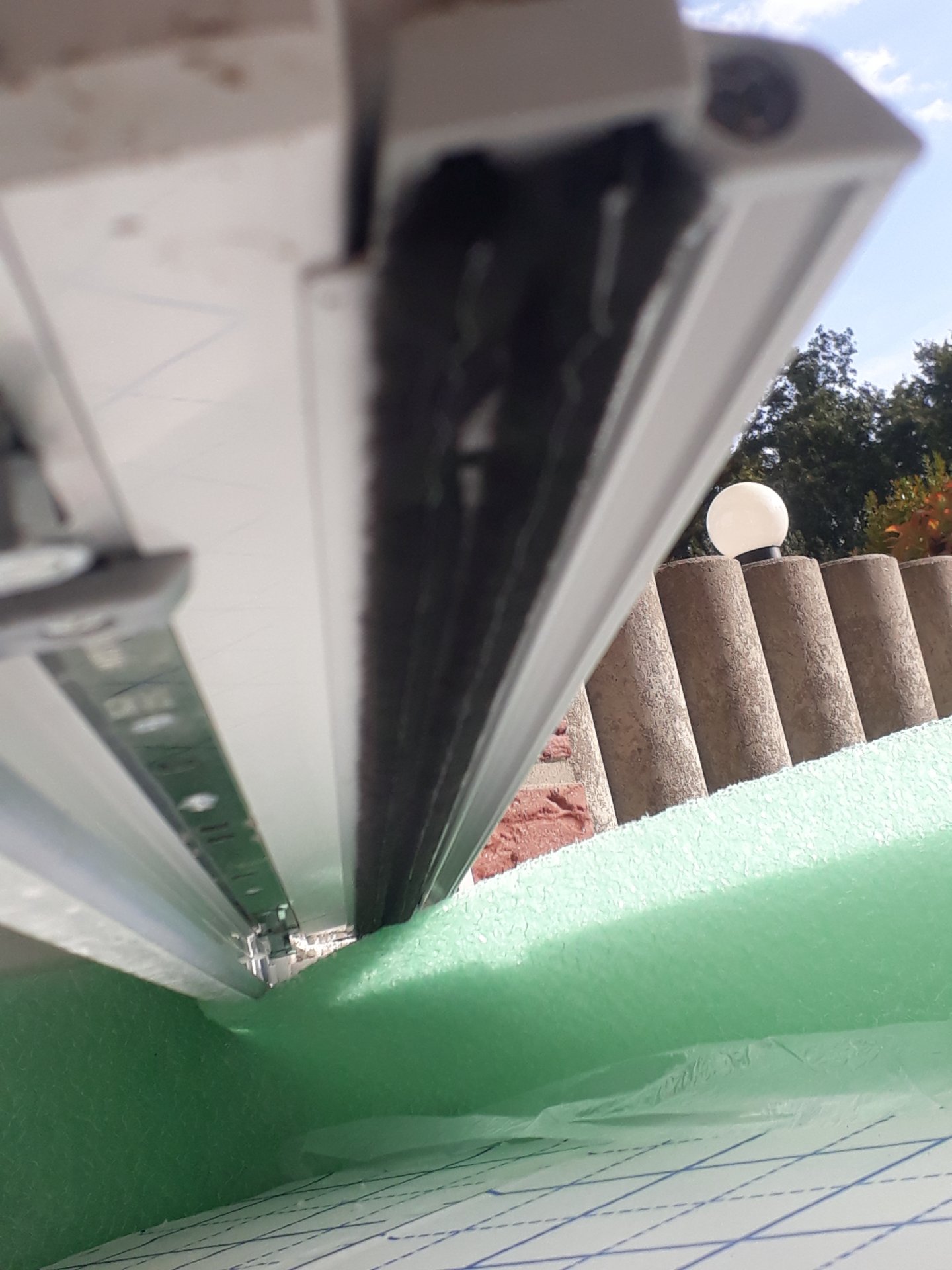

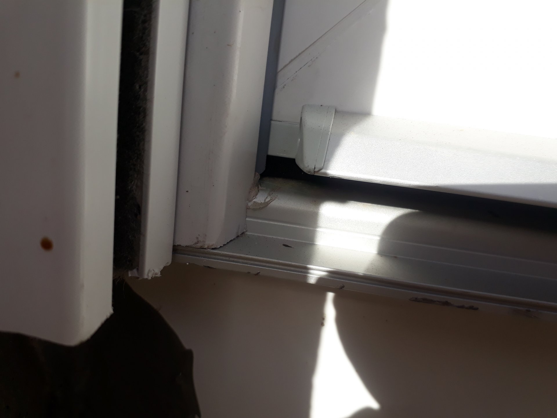

    OK, jetzt kommt der nächste Hammer: Hab mir grade die Terassentüren genauer angesehen. Da sind Bürstendichtungen unter dem Spritzwasserschutz ausgeführt. Keine Gummidichtung. Und der Spritzwasserschutz ist nicht ganz bis zum Rand ausgeführt.
    Das geht gar nicht, oder? Ausgerechnet bei den niederschwelligen Türen - 2,5 cm von Unterkante Rolladenführung (wo die Terassenplatte draufkommt).
    Siehe Fotos.
    Wegen Entwässerung hätte ich jetzt gedacht, man macht die Terasse leicht abschüssig vom Haus weg - da ist ja auch ca. 60cm Dachüberstand drüber, kann also nur bei stark seitlichem Regen überhaupt nass werden. Müsste das dann mit Abschüssigkeit nicht reichen?
