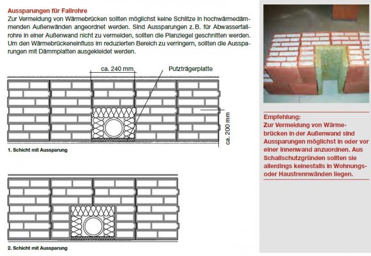

    Hallo Community,
    es gibt eine Entwässerungsleitung die in die Außenwand muss.
    Und zwar im OG das Fallrohr für die Dusche. Das Fallrohr muss dazu noch soweit ich weiss übers Dach Entlüftet werden, sodass der Schlitz von EG bis in den Speicher verläuft um dort übers Dach Entlüftet zu werden. Nun würden wir dies so wie im Wienerberger "Detail" ausführen. Gibt es irgendwelche Bedenken? Auf was sollte geachtet werden?
    Wie werden einen 36,5 T8 mit MW verbauen. Vielen Dank im Voraus.

    v+ und schlitz minimieren und putzgewebe ..

    v+ gibt es bei uns in der Region nicht. Schlitz in der Breite oder Tiefe minimieren? Die Breite gibt doch der Stein dann vor, oder? In der Tiefe könnte man eine Kammer weniger aussägen lassen. Putzgewebe ist klar, wobei das lediglich im EG der Fall wäre. Im OG ist es ja im Bereich der Dusche, da ist komplett gefliest .

    Warum muß die Leitung überhaupt genau dorthin?
    Nur schlechte Planung oder gibt es triftige Gründe?

    Wieso mitten durch einen anderen Raum?
    Verkoffert vor der Außenwand, vorzugsweise in einer Raumecke.
    Wenn das nicht geht oder nicht gewünscht ist, dann eben sauber gemäß des Herstellerdetails ausführen und mit dem minimalen Nachteil leben.

    Hallo Julius, es geht um den Abfluss für die Dusche. Die Dusche befindet sich leider über dem Wohnzimmer.
    Dazu kommt, dass die Leitung übers Dach entlüftet werden muss. Somit hätte ich in der Dusche quasi diese verkofferung.
    Wäre es nur das Fallrohr ins EG, könnten wir sicherlich die Leitung im Estrich 1,5m aus die Dusche führen, sodass die Fallleitung im Gästezimmer Eck verlaufen würde. Aber die Leitung hoch ins DG/Speicher macht mir sorgen.
