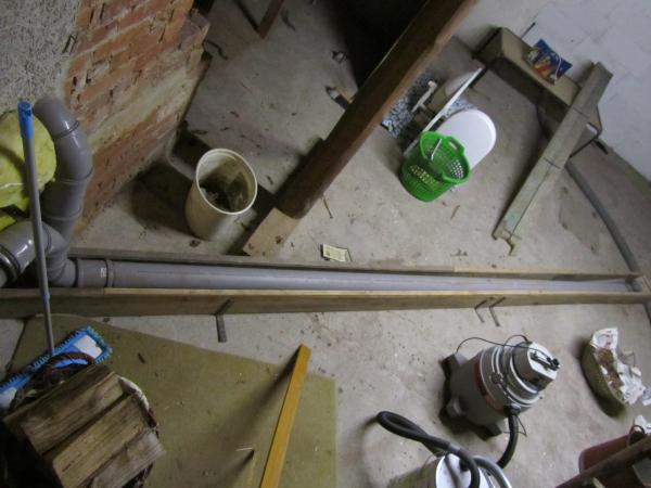

    wir planen einen zur Zeit nicht ausgebauten Dachraum auszubauen.
    Auf einer typischen Holzbalkendecke liegt momentan quer im Raum eine 100er HT Abwasserleitung für das danebenliegende Badezimmer. (WC,Dusche, Waschtisch + Badewanne) die Räume unter den auszubauenden Raum sind unbeheizt.
    Da ohnehin ein größerer Niveauunterschied zu überbrücken ist, kann der Bodenaufbau ruhig "dicker" werden.
    Was würdet ihr für einen Fußbodenaufbau vorschlagen? Ob eine Fußbodenheizung realisiert wird steht noch in den Sternen! (Es soll eine Küche werden)
    Über Ratschläge wäre ich sehr dankbar!

    abwasserleitung wie lang mit 2 % gefälle macht vom hochpunkt scheitel außen bis zum tiefpunkt rohrsohle außen ein höhenunterschied von wieviel?
    du wirst dabei eher auf einen hohlraum- oder doppeldodenaufbau kommen als auf einen aufbau mit fußbodenheizung.

    hier die Daten, bzw. eine Beschreibung des IST-Zustandes:
    Das Abwasserrohr liegt diagonal im Raum, das Gefälle wurde mit einem Kantholz-Keil sichergestellt.
    Die länge des Rohres beträgt 2,60m.
    Der Keil hat am Anfang eine Stärke von 10cm, am Ende 3cm... ergibt eine Steigung von ~2,6%.
    So weit, so schön.
    Ich hab mir weiter Gedanken gemacht: Wenn es sich um eine Holzbalkendecke handelt, wäre es doch möglich das Rohr zwischen den Balken zu verziehen, oder? Dazu müsste die Verfüllung (Schlacke o.Ä., ich habs an der Stelle des Hauses noch nicht geprüft) entfernt werden.
    Ebenso mache ich mir Gedanken bezüglich des Gewichts des Bodenaufbaus... Das ganze wird ja auch ein Eigengewicht haben und die Küchenmöbel wiegen ja auch einiges...
    Hast du noch weitere Informationen zum Thema Doppelboden? Gerne auch Literaturhinweise!
    Kann es Komplikationen bei Fliesenbelag geben?
    Grüße
  6. #6 Gast036816, 16.11.2012
    ich nehme an, du hast ein kunststoffrohr genommen mit muffen. nach meiner einschätzung benötigst du eine gesamthöhe incl. estrich o. glw. von 280 bis 300 mm. wenn du einen teil davon zwischen den deckenbalken verschwinden lassen kannst, wäre das gut, vorausgesetzt du bekommst keine probleme mit brand- und schallschutz!
    Hier sieht man das jetzige Konstrukt. Damals als dies so "installiert" worden ist war an einen Ausbau nicht zu denken!

    Als Laie kann ich nicht viel fachgerechtes beitragen, und vermutlich wird dir ziemlich schnell jemand was zur Einstellung dieses Forums zu diy erzählen, aber nur so als Denkanstöße:
    Wenn darunter ein Abstellraumstall ist, und dieser vermutlich auch nicht beheizt ist, stellt sich nicht nur die Frage nach Dämmung im Aufbau, sondern auch nach einer Sperrschicht gegen aufsteigende Feuchtigkeit.
    Gibts auf der "Küchenseite" der Rohrkonstrution noch eine Entlüftungsmöglichkeit?
    Ich kann mir ned vorstellen dass die Latten-Winkel-Haltekonstruktion fachgerecht ist ;)
    Evtl. liegts an der Perspektive auf dem Bild, aber das Gefälle auf der langen Strecke sieht mir etwas stark aus

    Das wird kein DIY, ich will mich nur im Vorfeld so gut es geht informieren. Als gelernter Elektriker lass ich solche Sachen lieber Leute vom Fach machen..
    Der Raum drunter ist nicht beheizt, korrekt. Eine Sperrschicht sollte auf jedenfall mit eingeplant werden, da gebe ich dir Recht.
    Was meinst du mit "Küchenseite" ? Der Raum wo das jetzige Kosntrukt zu sehen ist soll die Küche werden. Das HT-Rohr kommt aus dem Badezimmer nebenan. Und zu der "Umhausung" des Rohres gibt es nichts zu sagen, die wurde damals von meine Großvater (der inzwischen über 20 Jahre verstorben ist) gebaut um das Rohr mechanisch zu schützen. Mitlerweile sind diese aber nicht mehr verschraubt.
    Das soll aber auch nicht zum Thema werden. Das Gefälle beträgt wie schon oben geschrieben 2,6%.
    Ich werde mir erstmal den jetzigen Bodenaufbau zur Brust nehmen, Pläne gibt es zu diesem Teil des Hauses nicht mehr.
    Zum Thema Entlüftung: Die wird über das Dach realisiert, sieht man nur leider nicht auf dem Foto!

    Kommando zurück.
    Der Anbau ist doch jünger als erwartet - es handelt sch hierbei offensichtlich nicht um eine Holzbalkendecke..
    Nachdem ich Probehalber ein wenig eingestemmt habe konnte ich auch ein wenig Stahl finden - jedoch sollte die Belastbarkeit noch durch einen Statiker nachgewiesen werden..
    Dadurch fällt aber auch leider das verziehen der HT-Leitung zwischen den Balken weg - schade!

    und vergessen Sie nicht, dass mit jedem Zentimeter mehr Fußbodenaufbau die Brüstungshöhen an den Fenstern kleiner werden... Und der Treppenanschluss wird häufig zunehmend auch problematischer...

    Kann man die Leitung nicht einfach UNTER dieser Decke weiter führen, statt obendrauf? Wie geht denn das da hinten ganz rechts im Bild weiter?

    Brüstungshöhen sind kein Problem, es werden nur DFF verbaut. Evtl. gibt es noch eine Gaube - mal gucken.
    Treppenanschluss... naja! Treppe ist vielleicht ein wenig übertrieben - das werden ca 5 Steigungen.
    Unter der Decke? Nein. Das wäre zu Aufwändig. Wie es weitergeht? Man sieht das Ende des HT-Rohres doch. Dort geht es via Fallleitung nach unten!

    Was ist daran aufwändig, ein Loch in die Betondecke zu bohren, Rohr da runter und unten dann wieder weiter bis zum Fallrohr? Ist doch drunter nur der Stall, oder?
