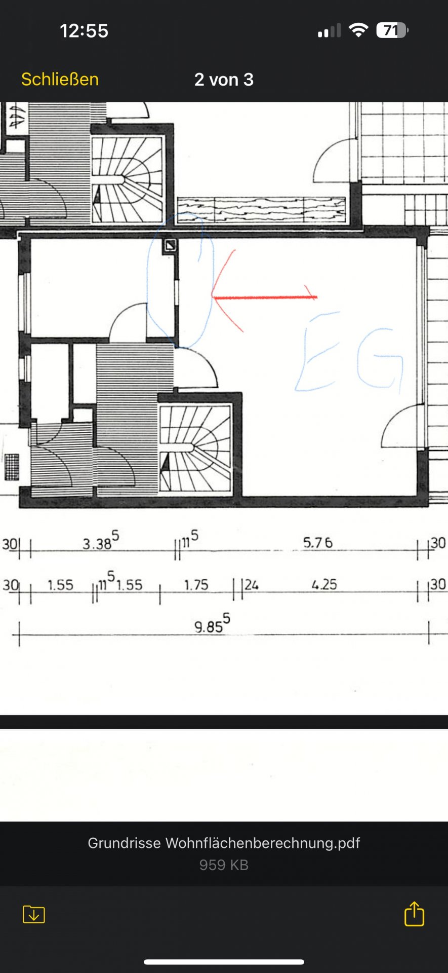

Diskutiere 11,5er Wand Tragend oder nicht? im Bauphysik allgemein Forum im Bereich Bauphysik; Hallo zusammen, auch wir möchten in unserem Haus einen offenen Wohn-Koch Bereich gestalten. Dazu müssten wir eine Wand entfernen (mit dem Pfeil...
  1. Sino
    Sino
    15.08.2024

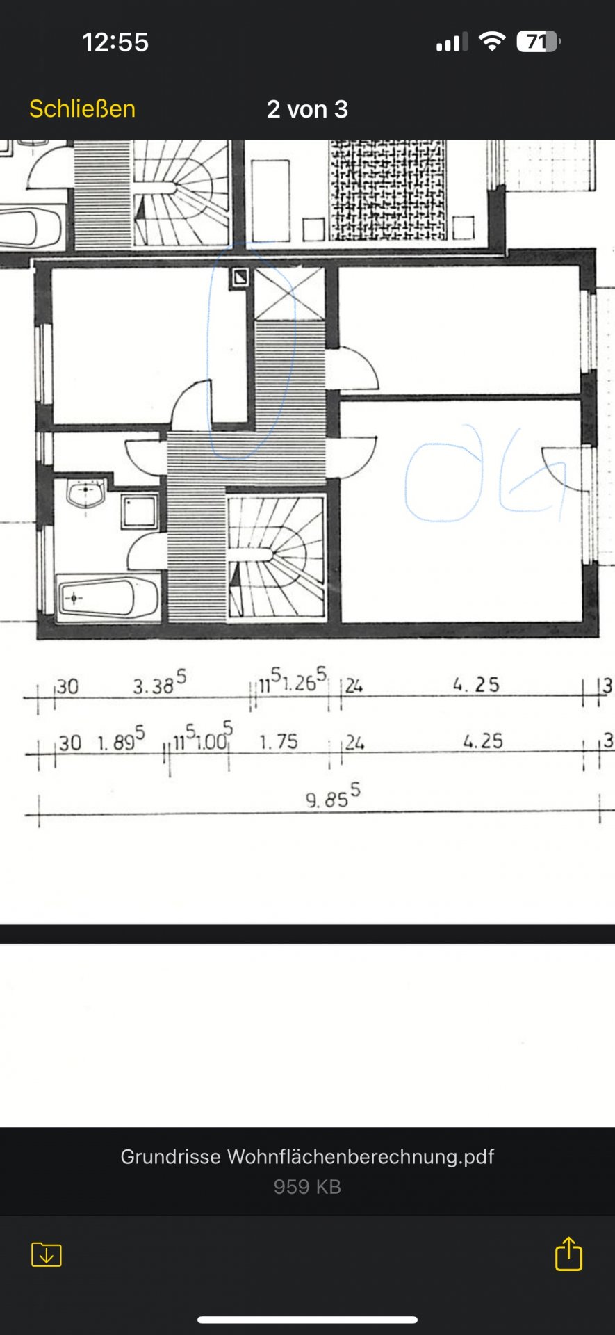

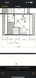

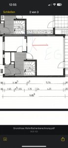

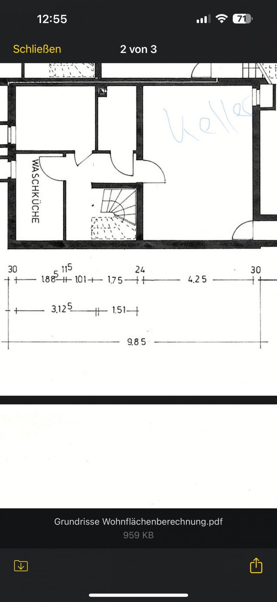

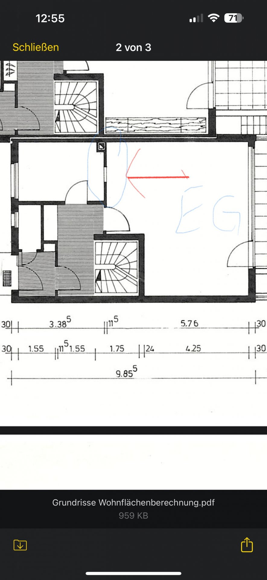

    auch wir möchten in unserem Haus einen offenen Wohn-Koch Bereich gestalten. Dazu müssten wir eine Wand entfernen (mit dem Pfeil angedeutet). Das Haus ist BJ77
    Ich bin zwar kein Bauingenieur allerdings sehe ich die Sache wie folgt:

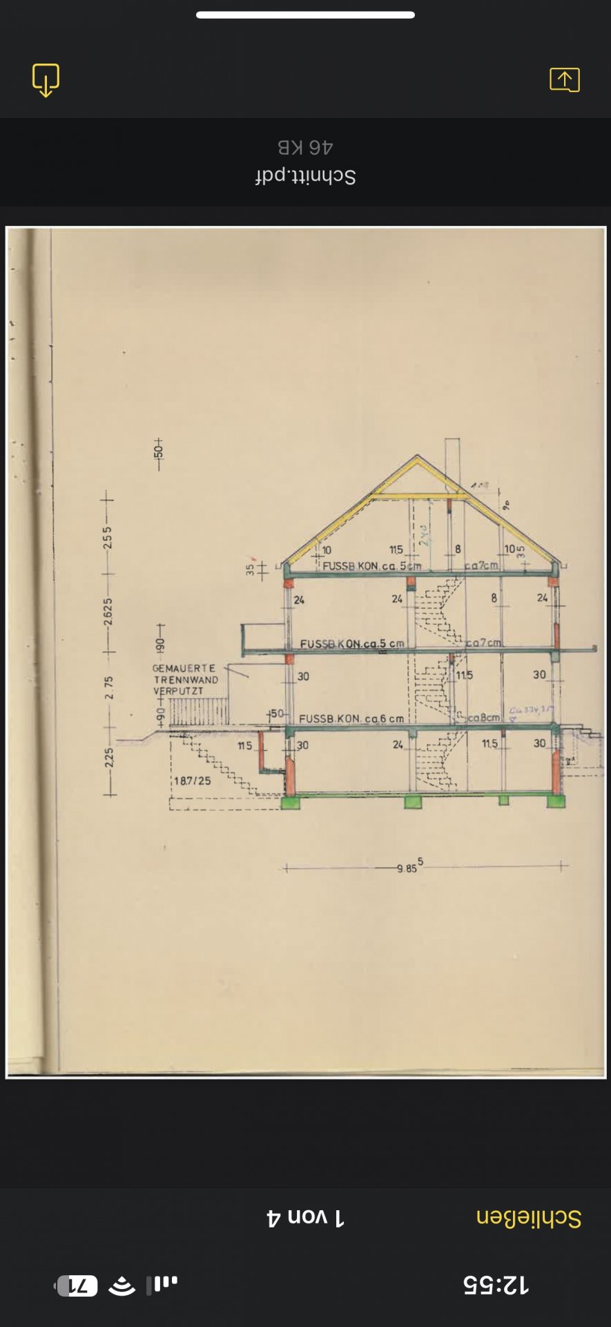

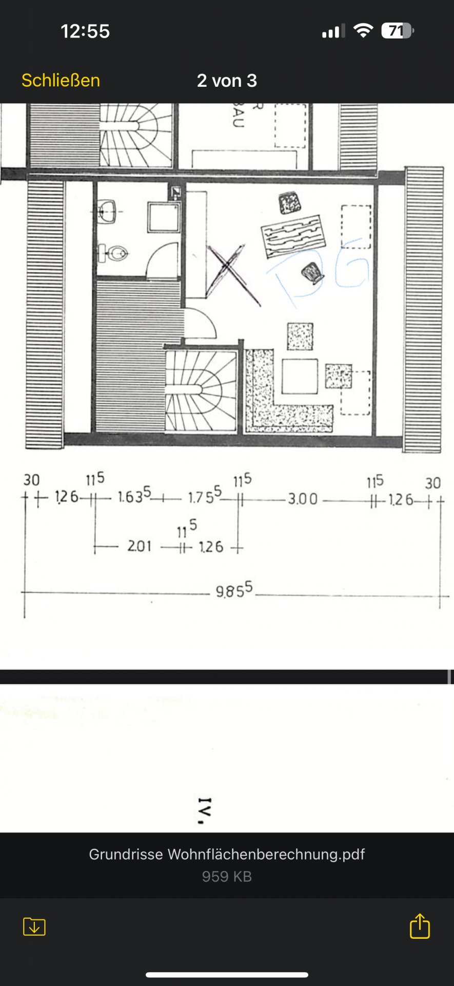

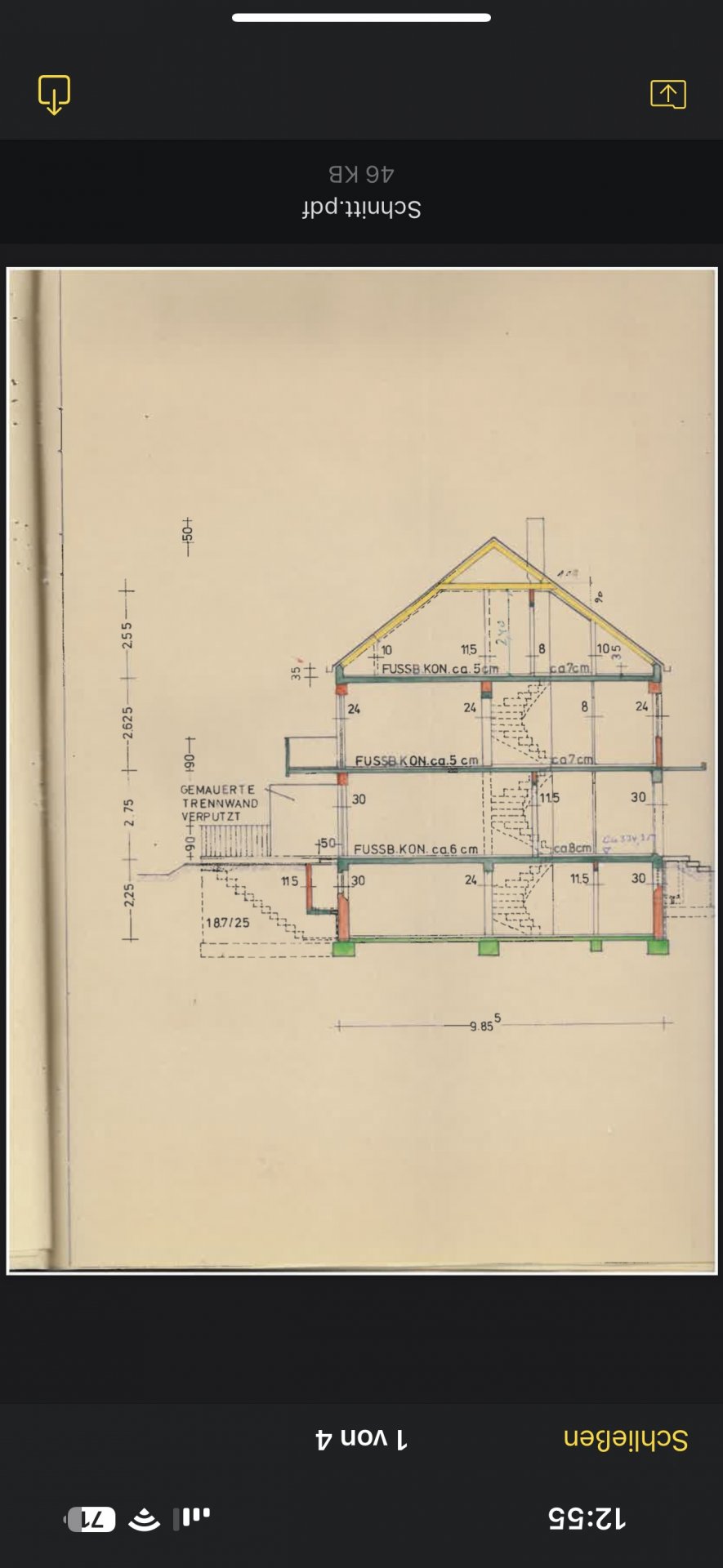

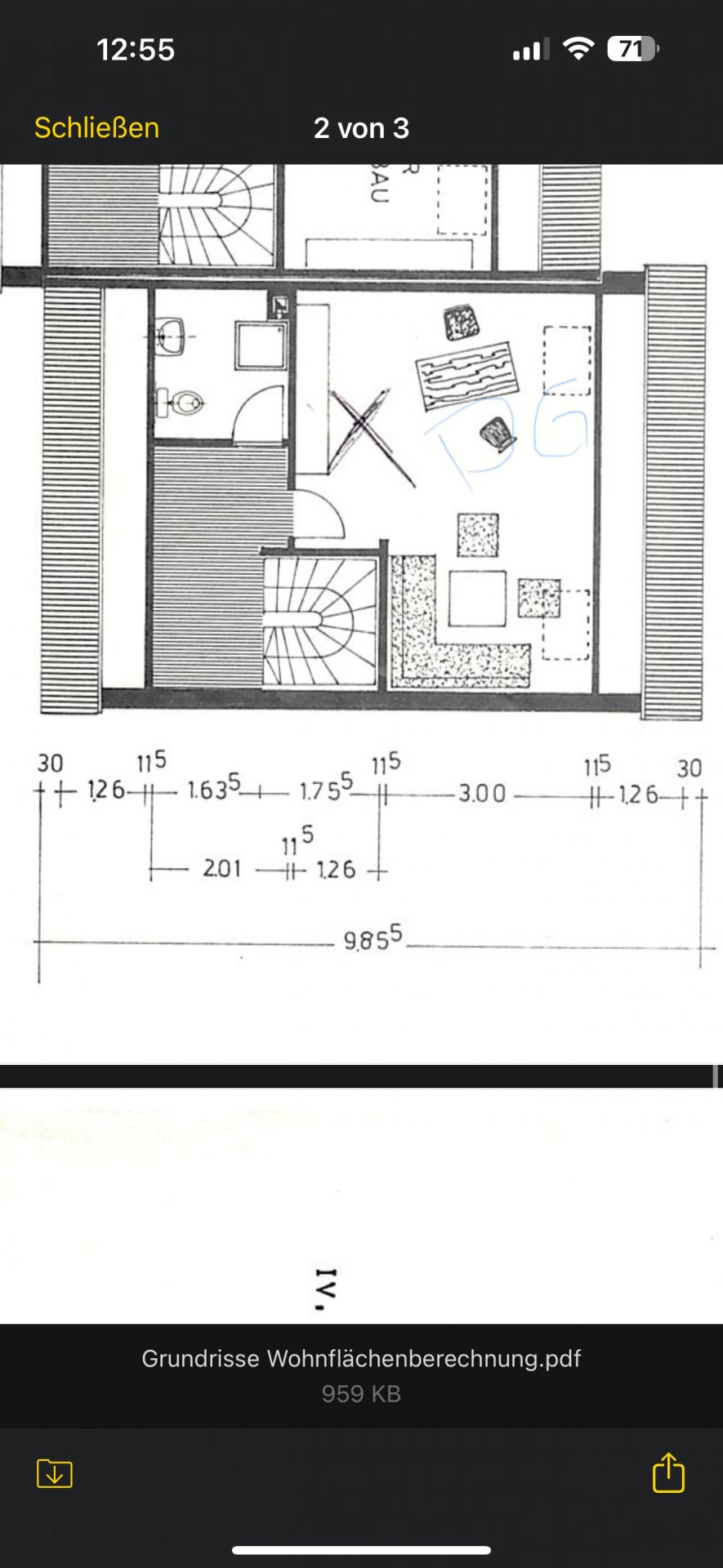

    Laut Baubeschreibung des Hauses sind alle nicht tragenden Wände 11,5cm. Allerdings stehen genau über der zu entfernenden Wand 2 weitere (OG und DG).
    Auch wenn laut plan diese Wand nicht tragend sein soll, halte ich sie dennoch für wichtig (zur Kräfteweiterleitung) und denke daher, dass ein Träger rein muss.
    Gerne würde ich mir eure Meinungen hierzu einholen, ob tragend oder nicht.
    Vor der Baumaßnahmen wird allerdings ein Statiker sich das ansehen, da ich gerne auf Nummer sicher gehe.

    Tragend/nicht tragend ist ein Thema, aussteifende Wirkung ein anderes.
    Und die Formulierung "alle nicht tragenden Wände sind 11,5cm" schließt nicht aus, dass eine tragende Wand 11,5cm sein kann.
    "Nicht tragende Wände sind 11,5cm" != "Alle Wände mit 11,5cm sind nicht-tragend"

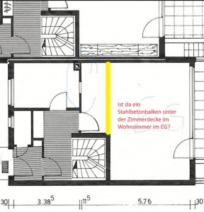

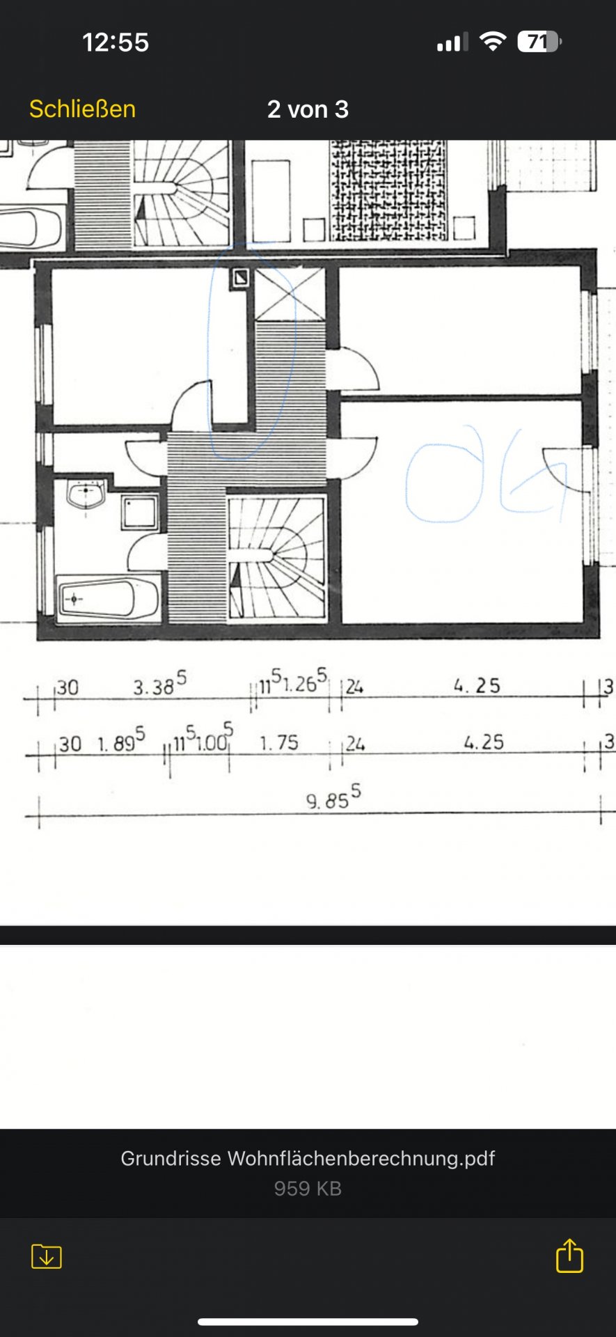

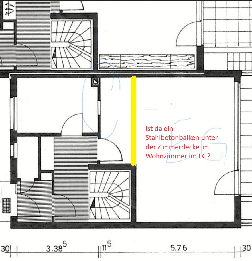

    Wenn ich mir den OG-Grundriss so ansehe, dann sehe ich dort eine tragende Innenwand mit zwei Zimmertüren. Ich meine die Wand welche sich aus der Rückwand der Treppe ergibt.
    Ich gehe mal ganz stark davon aus, dass im Wohnzimmer an der EG-Decke von der Treppenhausecke beginnend ein dicker Stahlbeton-Unterzug unter der Wohnzimmerdecke unter der dicken OG-Wand verläuft. Der wäre dann auch für die Decke tragend!
    Wenn dem so ist, kann man die Trennwand zwischen Küche und WoZi sicher rausnehmen. Ein Blick in die Statik (Spannrichtung der Deckenfelder über EG) schadet zur Sicherheit nicht.

    Super, danke dir! Jetzt wo du es sagst, wirkt die Formulierung ganz anders.

    Leider habe ich keine Unterlagen zur Statik, ich versuche diese über das Bauamt nachträglich einzuholen.
    Anders wüsste ich nicht wie ich es herausfinden kann (selbst durch bohren oder aufschlagen wäre ich mir nicht ganz sicher).

    Na den Betonbalken an bzw. unterhalb der Zimmerdecke solltest du schon sehen.
