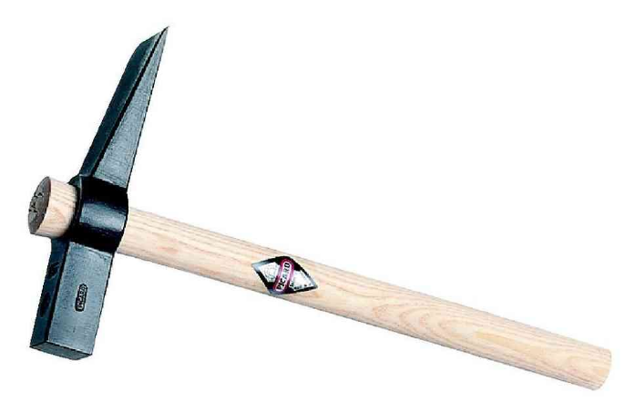

    Hallo!
    Vorab: Ich bin kein gerlernter Maurer aber lernfähig :-p
    Der Statiker möchte eine Wand mit einer Stärke von 17,5cm errichtet haben. Jetzt habe ich hier vom örtlichen Baustoffhändler Ziegel der Marke Eder in den Abmessungen 17,5x49,7x23,8cm (12DF) an. Wie komme ich mit diesem Ziegel auf das übliche Türmaß von 88,5cm (3,5 DF)? Einen 9DF Ziegel gibt es nicht von Eder.
    Was mir einfallen würde wäre es einen 3DF Ziegel hochkant also auf die kurze Seite zu stellen? Ist das gute Praxis?

    Den Stein kürzen?

    damit geht das kürzen
    nimm 3 DF Kalksandstein-Lochsteine geht damit am einfachsten,
    bei den Vollsteinen gehen zu viele zu Bruch eine 1/2 Stein daraus zu schlagen
