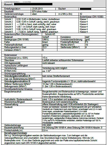

    wir bauen ein EFH ohne Keller.
    Laut dem Bodengutachen sieht unsere Erde nicht all zu gut aus (Klasse 1, Klasse 4 ; schluffig, sandig,weich, locker).
    - 1 m Mutterboden muss ausgehoben werden und neu befühlt werden.
    - verstärkte Sohle mit Balkenrost wird auch gemacht.
    Nun hatten wir das Bauanlaufgespräch mit unserem BL und Tiefbauer. Die empfehlen uns eine Drainage einzubauen (da laut BG Versicherung nicht möglich ist DIN 4095). Das machen wir auch.
    Des weiteren steht im BG Zitat: Geotextil am Polsterrand nach oben führen, umschlagen und 2m nach innen legen.
    Hierzu möchte der Tiefbauer zusätzlich auf jeder Seite 3m in die Breite mehr ausheben und befühlen. Ist das den erforderlich so weit in die Breite mehr auszuheben? Und vor alles an jeder Seite??Der Tiefbauen mein dass es das verhindert, dass wenn später die Anschlüsse gelegt werden diese Geotexil nicht gerissen wird.. Wenn man die 3 m mehr nicht aushebt ist die Gefahr aber da.? Versteh ich nicht!

    Also ich versuch es nochmal,
    foldendes wird mit unserem Boden angestellt:
    - 1Meter Mutterboden wird ausgehoben --> laut Bodengutachten erforderlich da Boden nicht geeignet
    - eine Geotextil erforderlich lt. Bodengutachten und dieser MUSS zwei Meter nach innen gehen - deshalb muss nochmal min. 2m zu jeder Seite ausgehoben werden. Bei uns macht er 3meter
    - Drainage nach DIN4095 (lt. BG) An jeder Ecke kommt ein Kontrollschacht mit Sandfang
    - Verstärkte Sohle mit Balkenrost hat der Statiker beschloßen!
    Im Grunde wird jetzt alles was geht gemacht.. fehlts nur noch die Pfahlgründung...
    Ich hoffe das BG ist lesbar

    Die Bezeichnung Baugrundgutachten für eine Seite Tabelle ist jetzt wirklich übertrieben. Wahrscheinlich basiert die Tabelle auch nur auf 1 Bohrung.
    Der Gründungsvorschlag ist soweit die Bodenschichtung zutrifft in Ordnung. Die Schichten 1 Mutterboden und 2 weicher Schluff werden ausgetauscht. Auf der Schicht 3 wird mit einem Bodenpolster gegründet.
    Zu Deiner Frage: Das Bodenpolster soll 1 m über den Rand der Bodenplatte hinausreichen. Steht so im Abschnitt Geotextil und macht aus Sinn. D. h. der Tiefbauer muss also nur 1 m weiter in jede Richtung ausheben als die Bodenplatte reicht.
    Das Geotextil soll vom Polsterrand aus 2 m nach innen umgeschlagen werden. Macht meines Erachtens nur bei bewehrtem Geotextil Sinn.

    Würde mich mit ein paar kleinen Einschränkungen Peter61 anschließen.
    Der Bodenaustausch ist soweit - nach den dürftigen Untersuchungen / Ergebnissen - nachvollziehbar und in Ordnung.
    Die gründungstechnische Empfehlung / angegebenen Kennwerte (die im Ansatz zwar immer noch besser sind als ein Balkenrost) teile ich definitiv nicht.
    Ansonsten:
    Das Bodenpolster ist unter ca. 45° mit einem entsprechenden Überstand (Breite auch abhängig von Bauablauf, Geländehöhen etc.) - also mal angenommen - 50 cm einzubauen. Daraus ergibt sich die Sohlfläche.
    Das Geotextil 2 m nach innen umzuschlagen ist m.E. Quark.

    Die punktuelle Untersuchung des Geländes mittels 1 :mauer Rammkernsondierung ergibt für mich kein repräsentatives Bild von der Untergrundsituation. Nun gut. Auf weichem Zeugs kannst du nicht bauen, das ist richtig. Aber Polsteraufbau kann man auch günstiger gestalten, z.B. mit Felsbruch 0/150 (tief), verdichtungsfähiges Rycyclingmaterial (kostet die hälfte vom Schotter 0/45), solange es nicht belasten ist. Und wenn der Lehm nicht allzu weich ist, würde ich ihn sogar mit Bindemittel stabiliesieren und wieder einbauen. Geotextil, nun wie die Herren zuvor vorgeschlagen haben haben.
