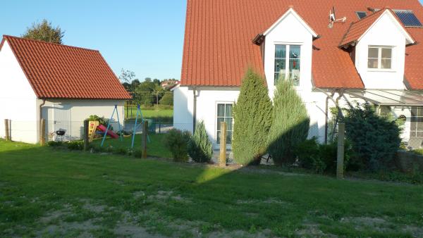

    es ist so weit. 12 Jahre nach Herstellung unseres DHH in Bayern(Nähe Dachau) steht noch eine Gartenantenne und schreckt die Besucher ab. Als Grieche, habe mich entschlossen, endlich etwas zu machen, das nicht auf griechische Herkunft deutet...:D
    Es handelt sich um eine klassische DHH 7.3x10.5m mit S/W Ausrichtung, Massivbauweise unterkellert(Betonkeller) EG+OG+DG(jetzt wird ausgebaut).
    IN Wänden befinden sich Leerrohre, jedoch nur 1,7cm Innendurchmesser die zu Keller führen, dort wird auch der MS platziert.
    Vom Keller führt ein Sammelrohr 3cm direkt aufs Dach zu künftige SAT. Der SAT soll Hotbird direkt und Astra schillend empfangen über 2x Quattro LNBs.
    Leider geht der Leerrohr vom DG nur bis Büro Stockwerk tiefer(OG) und von Büro führt ein Rohr durch Wand ins Schlafzimmer daneben, erst vom Schlafzimmer geht direkt zu Keller und MS.
    Das Problem ist, wie kriege ich je ein Koax & CAT6 in alle genante Zimmer ?

    Meine ist die linke Seite, daher mein SAT-Schüssel mus vor dem Nachbarns platziert werden.Die Frage ist, kann er tiefer liegen(dort ist auch Leerrohr) oder muss er weit höher, so entfernt sich von gelegten Rohr und wird dem Wetter ausgesetzt.
    Der Monteur möchte statt gelochter Dachziegel, eine Bleiverblendung nehmen, aber wird das genau so dicht?

    @Petere,
    der Monteure wollte 500€ für ne Gibertini 85-er mit Mast, 9 Koax zu MS und einen MS von Triax 9/8 mit allen drum, aber...
    ..ich hatte dann Lust auf mehr. dh. CAS 90 und da hat er 200zusätzlich verlangt, was ich unangemesen finde. Jetzt überlege das ganze allein vielleicht zu überwältigen, auch dank Infos vom Dipol.
    @githero,
    Die Leerrohre damals, wurden eigentlich von eingeschränkten Elektroinstalateur nur für Koax verlegt und sparsam als 17mm (innen) verlegt.
    Thema/Problem ist, dass ich jetzt bei Ausbau von SAT Antenne, möchte die Rohre nicht nur für Koax, sondern auch für CAT6 nutzen, da einzige sinnvolle Möglichkeit, außerdem macht man auch so, oder?
    Theoretisch verlaufen die Rohre von Keller in alle Zimmer, also wie du sagst sternformig, in die Rohre will ich je ein bis zwei Koax einspeisen und je ein CAT6 Kabel, da im Keller wird der MS und der Router und Switch. Der Multischalter kriegt die Koax vom SAT durch einen 36-er Rohr, der von Dach senkrecht verläuft.
    Jetzt wolltest vermutlich fragen, was ich will, wenn die Fragen selbst beantwortet habe ;-)
    Nur zwei der Zimmer(Wohnzimmer 3 Dosen und Schlafzimmer 2 Dosen) haben direkte Verbindung zu Zentralle im Keller. Im DG führt der Rohr lediglich nach unten ins Büro und die Büro seine Rohr wiederrum zu Nebenzimmer Schlafzimmer, daher musste man die Leitungen quetschen in einen 17mm Rohr...
    Ich weiß, man kann die CAT6 switchen, was aber mit Koax ?
    Die Idee ist, die alle 9 Koax Leitungen die von SAT zu Keller in den 36-er Rohr laufen, ob ich dort , falls Platz, 1-2 Koax zurück nach oben schicke und dann denn besagten 36-er Rohr schneide und von den 2 extra Koax einen im DG mit Dose verbinden und den anderen nach unten bis Büro schleifen.
    An die Stelle, wo ich die 36-er Rohr schneiden wurde, schneide ich auch die 9 Koax um einen Erdungswinkel zwecks POT-Ausgleich & Überspannungschutz in einem Montageschrank zu montieren
    11-12 Koax in einem 36-er Rohr der senkrecht und geradlinig verläuft ist das machbar ??
    Hier noch der MS von Spaun: http://www.amazon.de/Spaun-SMS-9807-NF-Sat-Kompakt-Multischalter/dp/B003ORO46C/ref=cm_pdp_imgs_itm_img_3
    Der Winkel : http://www.bfm-satshop.de/blitzschutz/ubschutz/bitzschutzschiene9-durline-dlbs3001.html
    Der Montageschrank: http://www.antennenland.net/Montageschraenke
    Um kosten anfangs zu minimieren wurde zu erst nur so montieren: http://www.antennenland.net/Montageplatten
    Mittlerweile mache mir Gedanken, den Mast mit SAT allein zu montieren auf Sparren, jedoch über Nachbarns SAT wäre kein Problem, da ich aber wegen Nähe zu Leerrohr unterhalb montieren will, stellt sich die Frage: wird dort der SAT Signal erreichbar ? In der Hand ohne Montage ist das für mich kaum zu realisieren, oder gibt Ideen von euch ?
    Wie werden die Halterungen auf Sparren verschraubt, sind die Sparren doch von Pavatex nicht entfernt oder ?
    Wenn die Schraube durch ist, muss eine Kältebrücke erzeugen ?
    Wie dichtet man die 9 Koax die durchbohren die Pavatex Platten ?

    Der Sparrenhalter kommt auf die Lattung, darunter ist dann das Pavatex und darunter wiederum der Sparren. Das ganze mit 8x140er Schrauben druch Lattung, Pavatex in den Sparren schraube. Kältebrücke gibts da keine
    Die Koax kannste mit Dämmschaum ausschäumen/fixieren.

    Wo liegt Problem mit dem ausrichten ? Gerade habe das bei Schwager gemacht, ca. Richtung kennt jeder.
    Den Senkrechten Gradius auf Skala je nach Region einstellen(Google),
    Erst mit dem schwächeren HOtbird anfangen, der soll direkt empfangbar sein, (auf dem TV kontrollieren um welchen Satellite sich handelt),
    danach den zweiten schielend auf Astra einstellen, das ist leicht zu bewältigen.Astra LNB kommt, vom Mast aus gesehen, rechts davon und wird somit "schielend" montiert.
    Es gibt separate Halterungen für LNBs, da muss man nach Hotbird den Astra LNB in keinen Schritten auf beste Signal einstellen, es gibt natürlich auch Halterungen, wo die Neigung zwischen den beiden LNBs ist schon fest eingestellt, so brauchst nur den Hotbird einstellen, der zweite ist dann schon fix ;-)
    Deswegen werde ich die Zange für Kompressionstecker verkraften ;-)
    Ich habe bei Schwager gerade eine Antenne mit einem...5€ Gerät ausgerichtet und hat super funktioniert, warum nicht.

    wenn ich dich richtig verstanden habe, es sind keine Befestigungen auf die dünne Latten die die Dachpfannen unterstützen(wäre grausam) sondern unten besagte Latten, liegen die große Tragbalken (die 20cm x14cm +/-), und an die wird geschraubt, dabei handelt sich um keine Schraube mit Mutter die durchgehend geht(Kältebrücke), sondern um eine Holzschraube, die sich hinein schraubt und fest bleibt, daher die 140mm, richtig? Muss man die Balken etwas anbohren, da sonst spreizt sich das(der?) Holz ?
    Mein größtes Problem ist die Platzierung, hätte ich bloß als erster den Schüssel montiert...Der Nachbar sollte damals etwas höher, oder etwas niedriger, jetzt muss ich ganz hoch, weit von Leerrohr, schlechter Zugang...Es könnte sein, dass der Schüssel unter passt, dann aber, wenn die Gaube rechts mit Schnee bedeckt wird, kann der Signal weg sein :-(
    Wenn ich so die Halterungen zb. http://www.bfm-satshop.de/montage/dachsparren/index.html ansehe, dann verstehe ich nicht wie die SAT den Wind durchstehen soll, wenn der Schüssel längs zu Halterfuss montiert wäre(Hebelarm), zum Glück die Kräfte bei mir lasten in die Längsachse und nicht quer.
    Hier sehe ich aber doch nur so auf Latterchen befestigt...http://www.antennenland.net/Stabilisator-Dachsparrenhalter

    Ja, der Sparrenhalter wird mit Holzschrauben befestigt und es wird nicht durchgeschraubt! Vorbohren schadet sicherlich nicht. Also für 150€ sollte sich doch ein örtlicher Elektriker/Bekannter finden lassen der das macht. Blitzschutz nicht vergessen
    Schüssel und Kabel kannst du ja schon vorbereiten und dem Eli-Helfen (Material anreichen). Der Eli Montiert dann den Halter, die Schüssel, richtet aus und legt die Kabel durchs Pavatex in den Dachboden. Sind vielleicht 2-3h arbeit wenn nicht sogar weniger. Ich zahl bei meinem Eli-Meister 35€/h (wenn's auf Rechnung sein muss).
    Kompressionsstecker brauchste nicht, einfach ganz normale F-Stecker und diese noch mit Gewebeband umwickeln, dann wird das Kabel zusätzlich noch etwas am F-Stecker fixiert gehalten und es ist wasserdicht. Viele LNB's (z.B. die von Katherin) kommen mit einer Abdeckung für die Anschlüsse.
    Wie das mit dem Wind ist, keine Ahnung aber da es üblicherweise so gemacht wird, wirds schon halten. Also bei uns ist doch der Wind meist aus Ost oder West und die Schüssel schaut ja fast richtung Süden, also von daher ist die Angriffsfläche doch ehr gering.

    Klar auch, dass man den Schüssel so tief geht montiert, sowohl auf dem Mast(Hebelarm) wie auf dem Dach(bei 36 000 km zu Satellite macht der ein oder anderer cm nicht aus;)
    Ich mache mir eher Gedanken, wegen Entfernung zu andere Einrichtung, allein deswegen "muss" ich einen Fangmast anbringen(um Nachbar mit zu schützen...)

    Meine SAT werde ich so stellen, dass du blaue Wunder erlebst, ein Teil diese Arbeit wird auch deinen Unterschrift haben :smilie_trink_191:
    So... in meine Nachbarschaft(30m von mir) steht ein Haus mit riesigen Fotovoltaik(gerade erstellt), die "Fachleute haben lediglich ein Erder um ca. 1m länge in den Grund geschlagen...
  20. #20 El Greco, 28.09.2012
    El Greco
    El Greco
    23.11.2007
    587
    Kfz. elektriker
    Mein Bruder hat mir geschrieben, dass die Nachbarns Antenne steht seitlich zu Dach, also in die Längsachse, sogar guckt mit Richtung Astra etwas weg vom Haus, deswegen ist er sich sicher, dass seine Schüssel, wird eher meinen nicht hindern um bei Montage hinter ihm ein gute Signal zu bekommen, auch die Gaube, da bei uns ist der Sat-Winckel sogar glaube 34° .
    Morgen rufe ich einen günstigen Techniker der entweder montiert das was ich möchte, oder macht nur den Mast mit Koaxs, da bin gespannt :)
