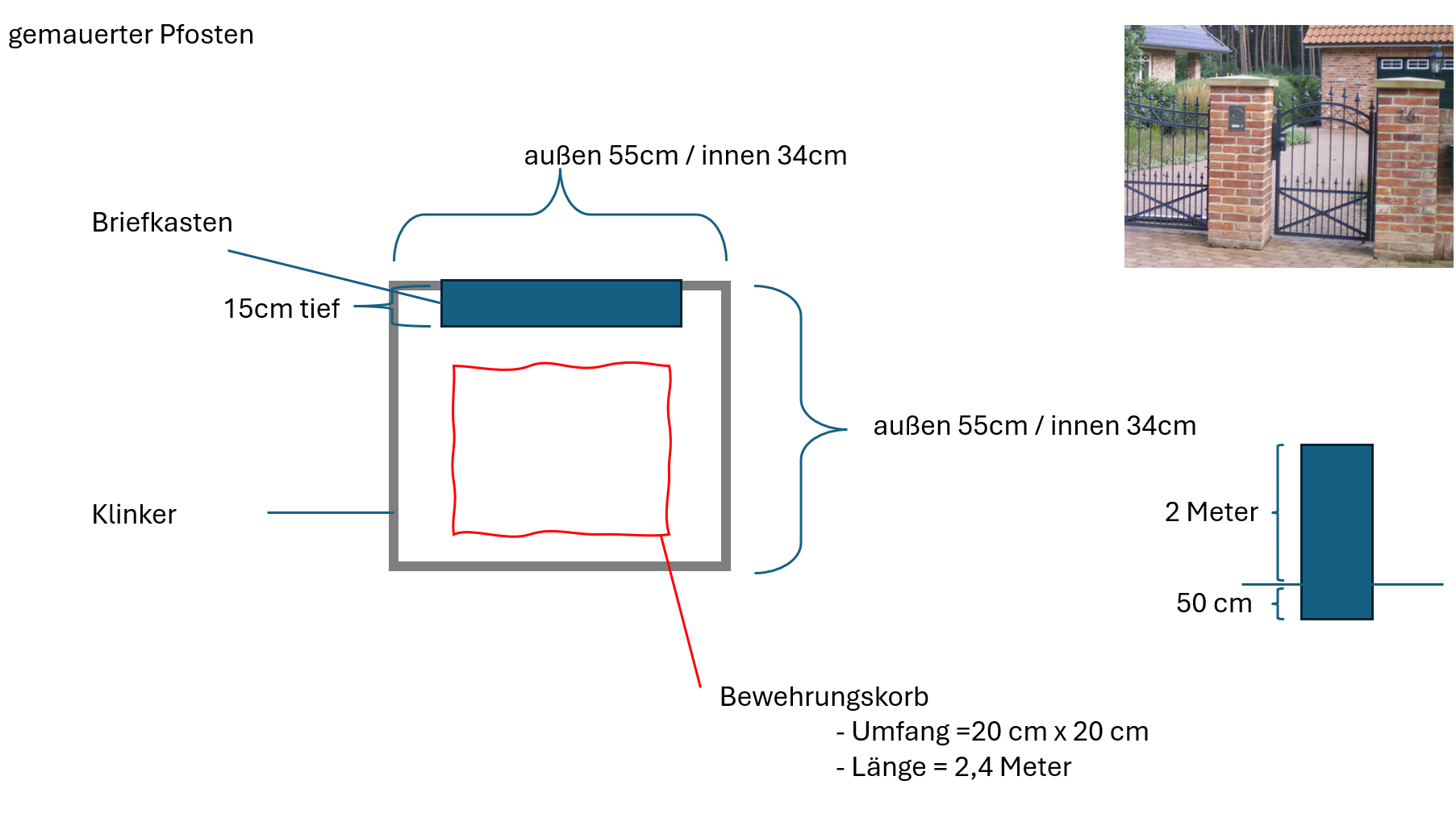

    ich möchte gerne 2 Pfosten Mauern und daran ein Tor anbringen und bin mir bei dem Fundament unsicher.
    Reicht das Fundament von 50cm tiefe, davon 40cm mit Bewerungskorb, Umfang gleich wie der Pfosten also 55cm * 55cm?
    Ich habe mal alles in eine Skizze geschrieben und würde mich über ein Feedback freuen.

    Wie lang und schwer soll denn das Tor werden?

    oh sorry vergessen anzugeben, Alu, 1,5 Meter breit und 1,9 Meter hoch. Also so 30 Kilo pro Element, ggf. mit motor max 50 Kilo.

    Da der Motor dicht am Pfeiler angebracht wird würde ich dem keine gr0ße Hebelkraft geben.
    Ich denke das es ok ist dein Plan. Allerdings würde ich auf 80 tief das Fundament gehen.

    Ich denke auch wie 415B, 80cm wären notwendig.
