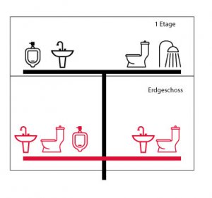

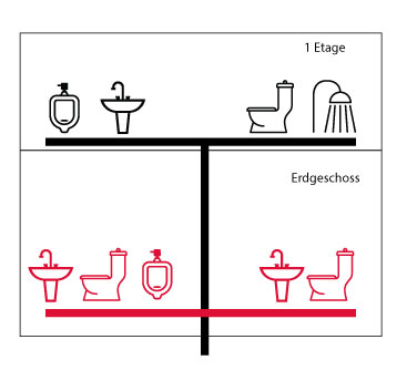

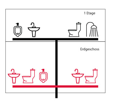

    wir planen bei uns im Erdgeschoss zwei kleine Toiletten zu bauen. Der Fallstrang (DN90) meiner Privaten Wohnung läuft direkt an der Zwischenwand der zwei geplanten Toiletten ins Erdreich. In der Privatwohnung sind momentan an diesen Strang eine Dusche, Waschbecken, Urinal und Toilette angeschlossen. Enlüfutung geht ans Dach. Im Erdgeschoss (in der Zeichnung als Rot markiert) sollen dann zwei weitere Toiletten, Waschbecken und ein Urinal angeschlossen werden. Ist das mir der 90er Leitung machbar?

    So wie ich das als Leihe verstehe, ist es unzulässig mehr als zwei WCs an einen Fallstrang mit einer Nennweite von DN 90 anzuschließen. Hinsichtlich der Summe der Anschlusswerte der einzelnen Sanitärobjekte sollte es gehen.
  3. #3 simon84, 24.10.2024
    22.416
    6.431
    Nur wenn das fallrohr nicht belüftet ist
    sehe hier überhaupt kein Problem mit 2 Toiletten
    Darkiz und Tolentino gefällt das.
  4. SIL
    10.458
    4.027
    2 WC's Simon wenn deine Sammelleitung DN 90 ist und die Summe der Abflüsse D 13l/s nicht übersteigt, wobei der Abfluss mit den heutigen WC's nicht erreicht wird , diese liegen so um 1,8-2,4 l rum.
  5. #5 simon84, 25.10.2024
    22.416
    6.431
    @SIL ich denke das geht sich aus wenn sonst nix dran hängt
    SIL gefällt das.

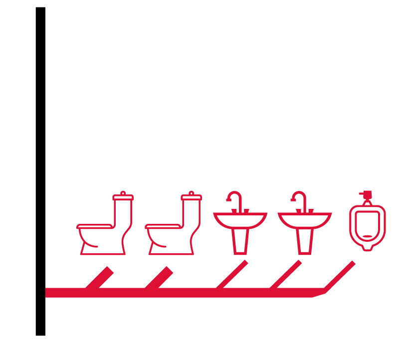

    Danke für den Input @SIL und @simon84,
    Toiletten sind ja auch nicht im "Dauerbetrieb", sollte also gehen.
    Ein Anliegen hätte ich noch; möchte sicher sein, dass mir die Toiletten nicht die Siphons der Waschbecken leerziehen:

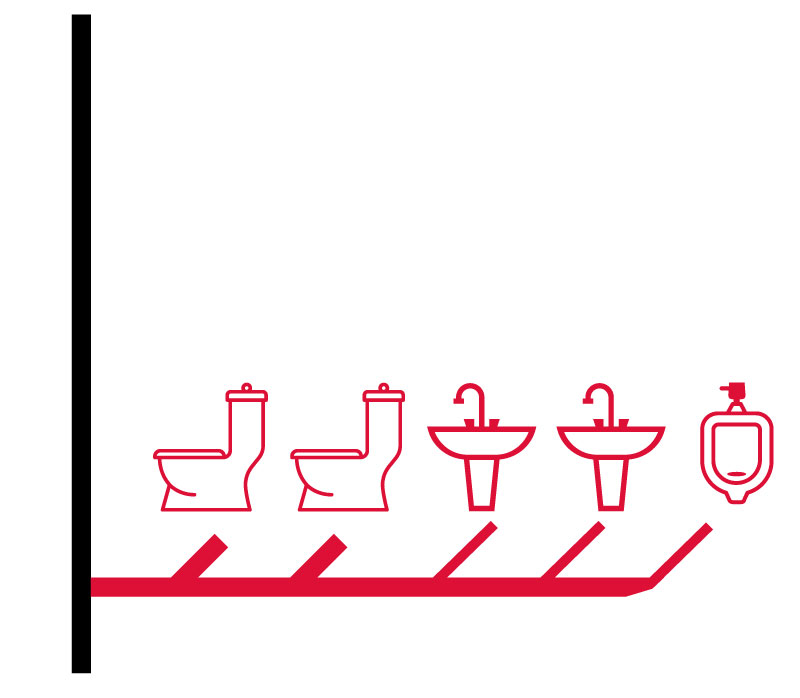

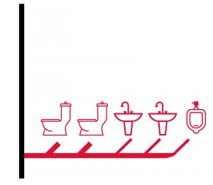

    Geplant ist der skizzierte Aufbau die Sanitärobjekte an die Sammelleitung anzuschließen. Zur Info: Das Fallrohr ist über das Dach entlüftet, die beiden Toiletten und Waschbecken befinden sich quasi Rücken an Rücken; Max. Abstand zum Fallstrang sind 1 Meter. Oder besser eine Entlüftung für die Siphons einplanen?
  7. SIL
    10.458
    4.027
    Dein "Leerziehen' führt eher von ungünstigen Rohrverlauf dann her , hier lieber mit vielen Bögen arbeiten und das nächste ist, du wirst vermutlich Geräusche haben , 1 m ist extrem knapp als Beruhigungszone zumal hier auch noch Umlenkungen stattfinden, ich bin gerade überfragt ob es DN 90 auch als Piano oder silent Variante gibt , hier sollten wenn möglich Rohr Fitting etc alles entsprechend sein und ummantelt mit missel zum Beispiel , bei dem Abstand braucht es keine zusätzliche Entlüftung, bau doch eine Seite fertig und dann schau ob es 'gurgelt'

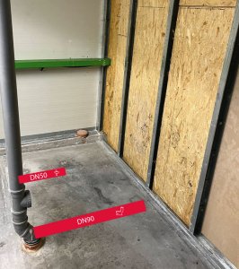

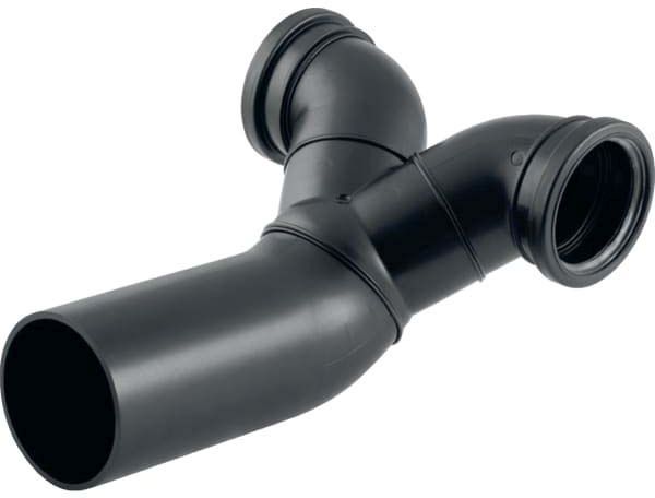

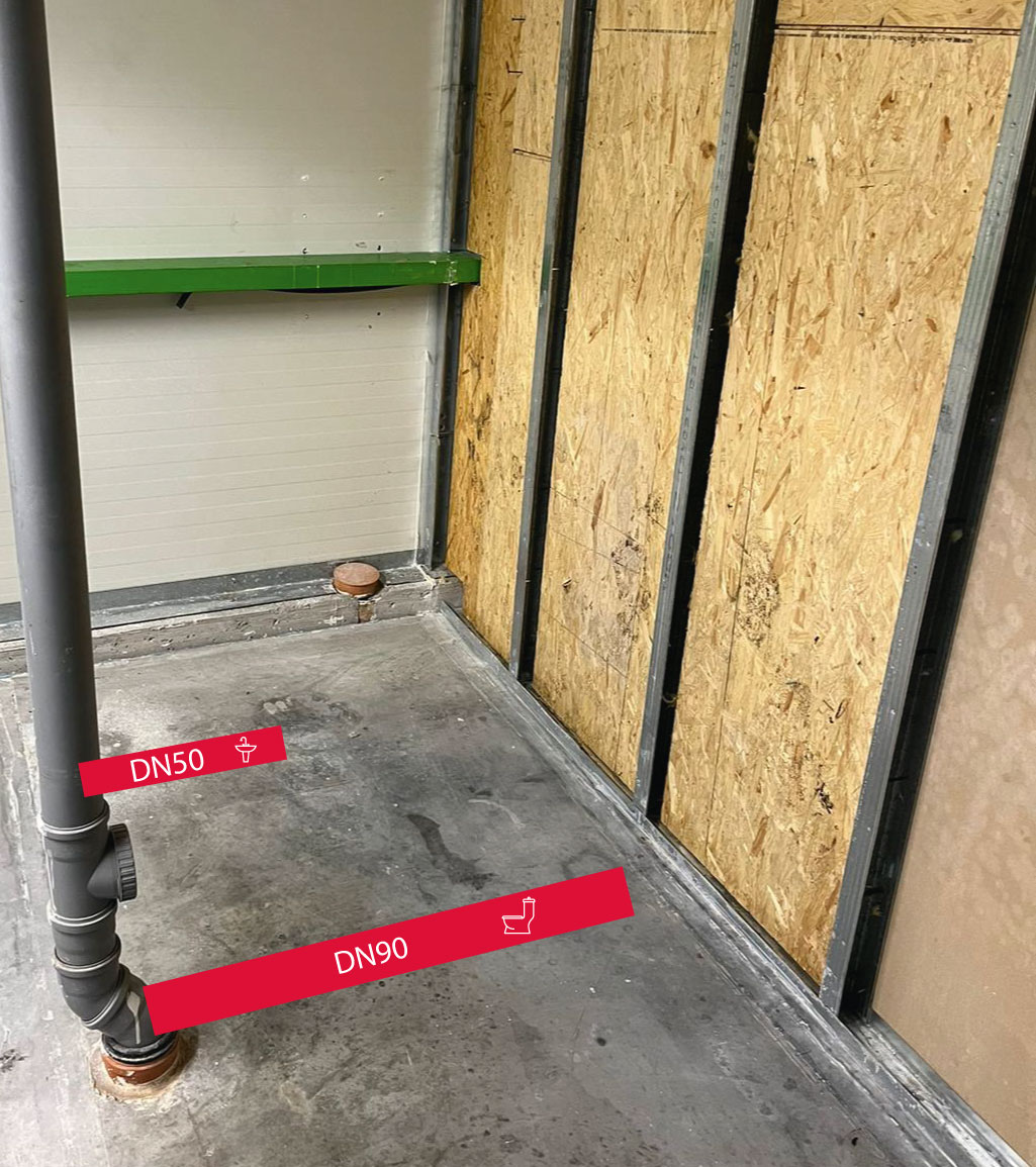

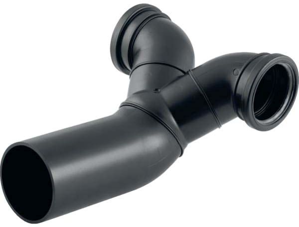

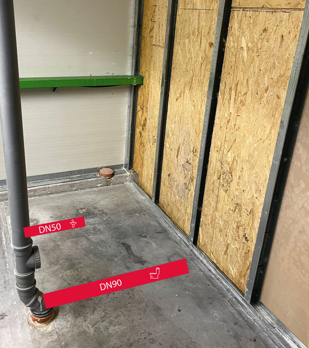

    Bin soweit mit dem Abriss fertig; nun beginnt der Aufbau. Ich habe mal ein Foto des Bereichs angehängt ... ja, etwas sehr eng. Plan ist nun wegen des Platzes je ein HT-Rohr für die Handwaschbecken und WCs, die Rücken and Rücken gestellt werden. Zuerst die kleinen Handwaschbecken dann die WCs von Links nach Rechts. (Vor und hinter das Fallrohr kommt eine Trockenbauwand, so ist zwischendrinn Platz für die Installationen). Die Frage ist nun wie ich am besten die beiden WCs und Waschbecken platzsparend zusammenführe, da ich in der horizontalen wenig Platz habe. Geberit Silent PP hat hier Doppelanschlussbögen, würde es aber mit "normalen" HT-Rohren machen, da leider das Abflusssystem sonst nicht gedämmt wurde - also das Thema Geräusche sowieso da ist. Gedacht habe ich an zwei 45° abgängen mit enstprechenden Bögen.
