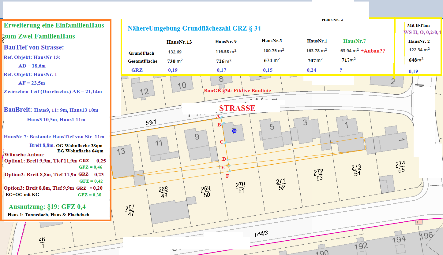

    Ich habe eine Grundstück über 720qm mit eine Altbau über 8,5m (Tief) x 8,5m (Breit). Grundstuck ist 16,30m Breit und 44m Tief.
    Ich möchte in Innenbereich eine Anbau über 9,9m (Tief) und (8,5m) Tief, 2 Voll Geschoss Flachdach. Es gibt keine B-Plan. Das heisst Häuser auf Strasse von meine Seite mussen BauGB § 34 folgen.
    Ich habe Nachbarhäüser in meine Strasse Seite (3 Häuser Linke Seite und 3 Häuser Rechte Seite) analysiert. Andere Seite auf meine Strasse hat eine B-Plan.
    Jetzt die Problem ist dass Bauamter während Beratung hat meine Anbau über 9,9 abgelehnt. Bauamtberater hat mir nur 4,5m Tief Anbau vorgeschlagen.
    Ich habe einige Fiktive Baulinie und GRZ/GFZ berechnet. Ich habe meine Analyze hier angehängt. Könnten Sie bitte mir sagen ob ich Recht habe?

    Keinen qualifizierten, aber einen einfachen. Da der Fluchtlinienplan bei Haus Nr. 13 einen 2m Versprung aufweist, kannst Du mit dieser Gebäudetiefe nicht argumentieren. Und auch bei Haus Nr. 1 liegen von deinem Grundstück abweichende Festsetzungen vor. Du musst Dich also an den direkten Nachbarn Haus Nr. 5 und 9 orientieren, die geschätzt 4,5m - 5,5m angebaut haben.
    Anhand der gelieferten Fakten sehe ich keine Argumente gegen den Vorschlag vom Bauamt, aber vielleicht sieht das ein erfahrener ortskundiger Architekt anders.

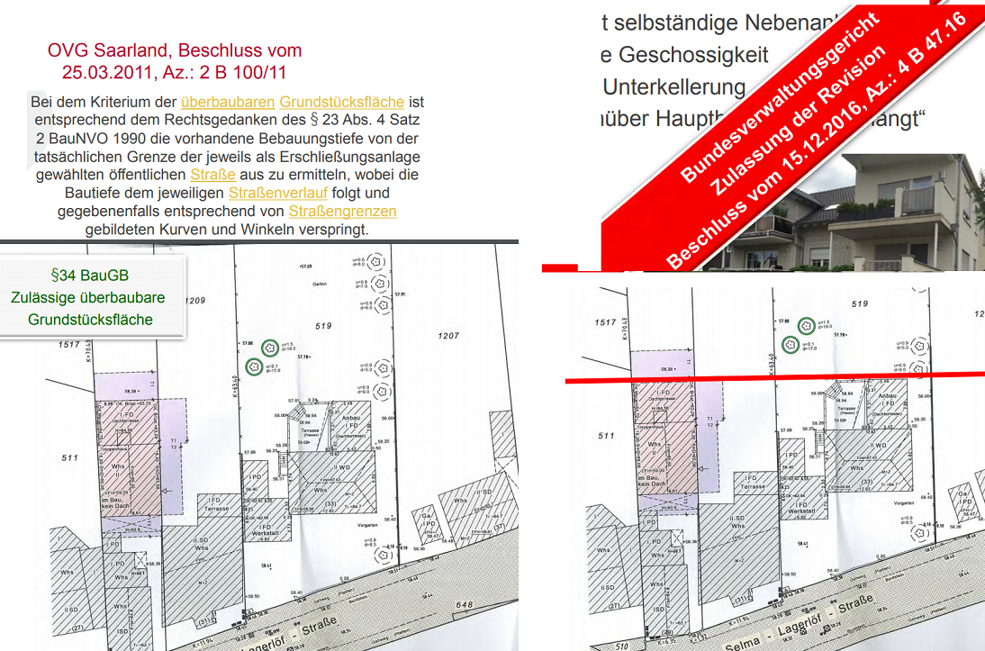

    Aber habe ich andere Meinungen von drei Erfahrene Ortskundiger Architekt gehabt. Und Die Architekt gemeint dass meine Pläne soll funktionieren. HausNr. 9 hat noch nicht angebaut. Er will irgendwann bauen. Das heisst kann mann nicht mit HausNr.9 vergleichen. "Nähere Umgebung" heisst nicht Direkte (Links und Rechts) Nachbar.
    Ich habe ähnlicheFall in Internet gesehen wie Fiktive Baulinie kan sein. Siehe Anhäng.
    Soll eine wahrscheinlich eine Fachanwalt suchen?

    Und was sollen dann die beiden grauen Kästen neben dem Haus sein?
    Dann brauchst Du hier ja nicht mehr zu fragen.
    Dem kann ich keine Aussage entnehmen.
    Ich würd's erstmal mit einer förmlichen Bauvoranfrage von einem Bauvorlageberechtigten versuchen. Wenn die abgelehnt wird, kann man immer noch zum Anwalt.
    Das ist richtig. Warum die "nähere Umgebung" hier nicht funktioniert, habe ich ja bei #2 begründet.

    "Faktische Baugrenze" heißt das Ding bei uns.

    Ich habe so geplannt: GRZ 0,20, GFZ 0,38, Anbau ist Tiefer als Altbau (Höhe) weil eine Flachdach ist geplannt. Obwohl Teamleiter hat Problem mit Flachdach, aber Berater hat kein Problem. Ich bin flexible hier (egal Flachdach oder Satteldach).
    Von Strasse sieht mann Anbau nicht.

    naja, das sind halt noch GRZ und GFZ. Solange die passen ist doch eigentlich alles gut.
    Eigentlich ist das ja schon durch das Maß definiert.
    Was sonst mit der Grundstücksfläche nochmals gemeint sein könnte sagt der Gesetzgeber ja leider nicht.
    Aber dazu gleich noch was.
    So, nun scheint das Amt wohl der Meinung zu sein, dass der Nachbar Xm von vorne und Ym von der hinteren Grenze wegbleibt und leitet daraus "die Grundstücksfläche die überbaut werden soll" ab ?
    Das ist nun mit Sicherheit der am schwersten zu definierende "Charakter" dieses Gebietes.
    Wenn da 50 Häuser stehen würden und alle 50 bleiben immer von vorne 5m und von hinten 8m von der Grenze weg, dann kann man da sicherlich eine Typologie dahinter erkennen.
    Aber bei der Bebauung? Die erscheint hier so vielfältig und hier gibt es sicher auch schon Fälle die das Grundstück noch weiter ausnutzen, wie sollte man das begründen, dass nun gerade an dem Grundstück das nicht der Fall sein darf?
    Weil der Nachbar das auch nicht hat?
    Aber der hat ja auch wieder einen Nachbarn und so weiter und so fort.
    Ist aus meiner Sicht so also nicht abzuleiten und daher willkürlich.
