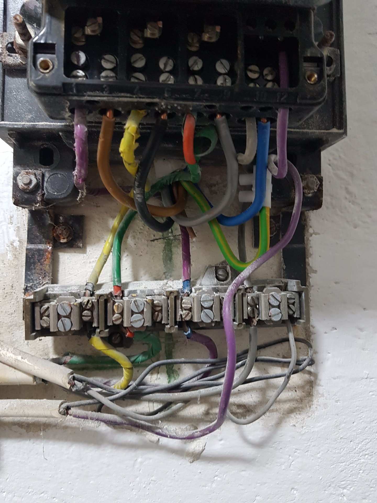

Diskutiere 4 adrig auf 5 adrig im Elektro 1 Forum im Bereich Haustechnik; Ich habe ein altes Haus mit 4 adrigem Anschluss. Was ist der Vorteil, wenn man auf 5 adrig umstellt? Ist es nötig?

    Es ist, bis auf seltsame Ausnahmefälle, im Wohnbau unmöglich den Anschluss „umzustellen“ (Wie machst das? Buddelst die Straße auf bis zum Kernkraftwerk?). Der Hausanschluss ist übrigens fast immer „4-adrig“, die Anlage selbst wird erst „5-adrig“ wenn man den Hauserder einbindet, was man übrigens muß.
    Was viel interessanter wäre ist, ob die Anlage im Haus noch „2-adrig“ ist, also mit „klassischer Nullung“, aber das ist halt wieder eine andere Frage…

    Anbei ein Foto.
    Das Haus und die Elekrik sind Baujahr 1960.
    Mir sagte jemand was von aufspalten.

    Was ist der Hintergrund dieser Frage?
    Ich geh mal davon aus das alles ab Zähler neu muss/soll

    Da ist was ganz anderes nötig als nur den PEN zu trennen… Und Bestandsschutz hast da sicher auch nicht. Hol mal nen Elektriker der sich das ansieht, ist ja fürchterlich…

    Das Kabel zum Hausanschluss scheint jedenfalls neueren Datums zu sein. Das sollte sich ein Elektriker ansehen.

    Neeee,umgekehrt das Kabel neueren Datum‘s geht in Richtung Kundenanlage oder der Zähler läuft rückwärts.:bounce:
    ( Dann gibt es Geld zurück vom Versorger LOL.):mega_lol:
    Demnach könnte die E. Anlage vielleicht gar nicht so schlecht sein wie es aussieht.:p
    Was da unten noch so mit angetüdelt worden ist scheint Erdung für irgendwas zu sein ,2 x ,das muß muß so ganz nötig weg.

    Ok, der Eingang ist dann links. Sorry, an den Anschlussklemmen von Zählern habe ich normalerweise nichts verloren.:o

    Für einen normalen Zähler des EVU ist die Zuleitung etwas schwach auf der Brust.
    Außerdem ist dieser Bereich plombiert!!!
    Wenn das ein Zwischenzähler für einen Untermieter ist, kann man das machen.
    Ein heutiger Anschluß erfordert mindestens 5 x 16 mm² vom Hausanschluß zum Zähler,
    einen Überspannungsableiter SPD vor dem Zähler,
    einen SLS-Schalter vor demZähler und
    einen neuen Zählerschrank mit 1200 mm Höhe.
    Die TAB sind immer noch die Bibel des EVU. Aber die Regeln sind einheitlicher geworden.
    Bei Hager kann man sich die für seinen Wohnort gültigen Regeln herunterladen oder beim EVU erfragen.
