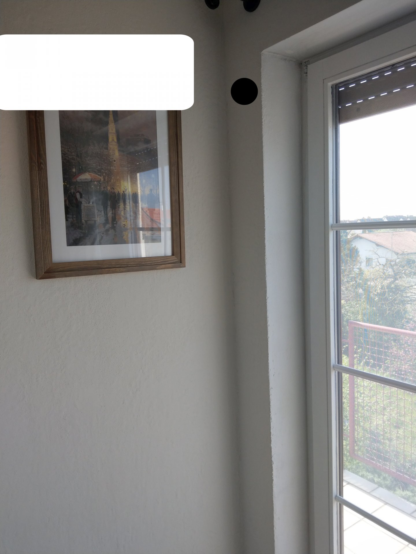

    Hallo allerseits,
    ich würde gerne eine Spli-Klimaanlage verbauen (Dachwohnung).
    Die geplante Bohrung (65mm) ist wie auf dem Foto durch den schwarzen punkt gekennzeichnet.
    Kann ich hier ohne Bedenken durchbohren im Bezug auf die Stablität der Wand oder muss ich mir eine Alternative überlegen?

    Hallo, es hat keine Einfluss auf die Stabilität bei genannten Durchmesser. Nur vorher prüfen ob da Elektroleitungen langlaufen

    Generell sind 65mm Kernbohrungen kein Problem, aber da wo du Bohren willst, befindest du dich natürlich sehr ungünstig unter dem Fenstersturz. Das Risiko würde ich nicht eingehen.

    @SvenvH grundsätzlich hast du recht, aber hier liegt der Rollladenkasten mind 12 cm auf, wenn auch nicht hat der Fenstersturz noch genug auflagerfläche

    Vielen Dank für die Rückmeldung. Der Bereich ist eben recht schmal, deswegen frage ich.
    Ich habe mal an dem Rolladenkasten entlanggeklopft. Dieser scheint tatsächlich fast ganz bis zur Mauer zu reichen.
    Also unbedenklich ? In dem Raum gibt es leider nicht so viele Möglichkeiten.

    Das mit dem Rolladenkasten hab ich nicht bedacht. Dann sollte das kein Problem sein.

    Ok. Danke euch. Ich werde das dann am Wochenend in Angriff nehmen. Nur zum Verständnis habe ich noch eine Frage.Was könnte denn im schlimmstenfall passieren? Dass der Rollandenkasten schief hängt? Ich glaube ja kaum dass das halbe Deckengewicht des Dachbodens auf dem Rolladenkasten (wohl aus Holz) ruht, und mir am ende die Decke entgegenkommt?
    Die "Säule" in die das Lochkommt dient wahrscheinlich hauptsächlich als Auflage des Rollandenkasten und nicht zum tragen der gesamten Decke? Oder sehe ich das falsch? Die Wandbreite an dieser stelle beträgt übrigens ca. 16 cm.

    Kann mir jemand zu den eventuellen Risiken noch etwas sagen? Kann ich ein beispielsweise ein Instabilitätsrisiko verringern in dem ich ein Kabel-Durchführungsrohr
    mit Mörtel in der Kernbohrung befestige?.

    Neee nicht wirklich da müsstest du schon ein fettes dickwandiges Gussrohr formschlüssig während dem bohren einbringen... sowas gibts zwar aber nicht im Hausbau .
    wenn das Loch drin ist passiert entweder nix oder es ist zu spät.
