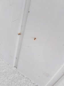

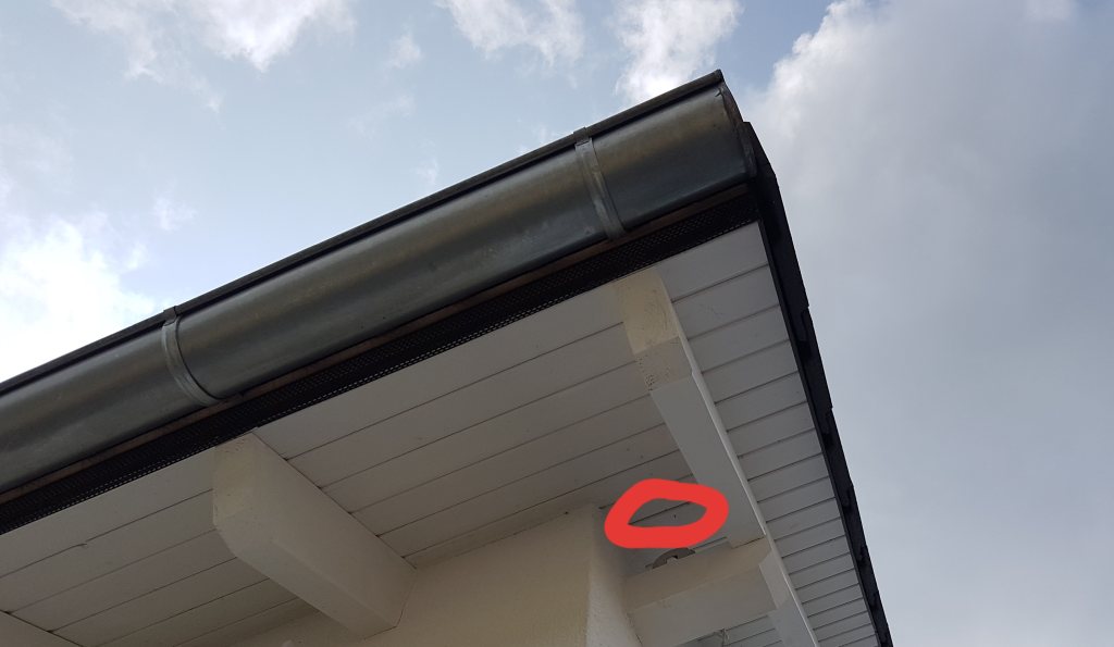

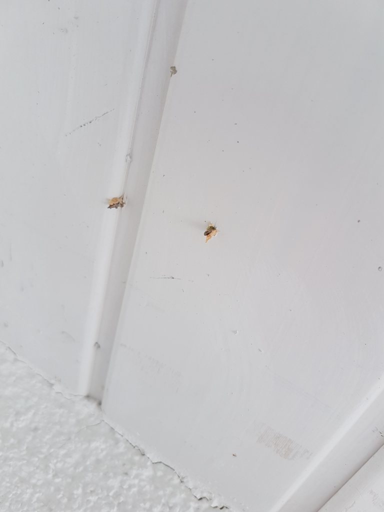

    ich hoffe ich bekomme hier einen Rat - momentan bin ich ziemlich verzweifelt. Wir haben nachträglich vom Dachdecker einen Schneefang bauen lassen. Dieser ist mit insgesamt 34 Schrauben auf jeder Dachseite befestigt. Leider musste ich jetzt feststellen, dass die Schrauben offenbar viel zu lang waren, denn sie kommen unten wieder raus. Ich habe also jetzt 68 Löcher in der CREATON UNO classic Unterspannbahn. Unser Dachdecker hat den Fehler eingesehen und versprochen das schnellstmöglich zu beheben. Er sprach von einem speziellen Klebeband mit dem er die Löcher überklebt, und dann alles mit den richtigen Schrauben wieder befestigt. Das Klebeband wäre bewährt und sei absolut dicht.
    Nun zu meiner Frage. Lohnt sich der Aufwand (Zeit / Kosten) einen Gutachter einzuschalten? Meiner Erfahrung nach wird der auch nur feststellen "Da sind Löcher in der Unterspannbahn und die müssen fachgerecht saniert werden". Daher stellt sich mir eigentlich nur die Frage - ist das Überkleben mit dem Klebeband ausreichend fachgerecht, oder soll/muss ich darauf bestehen, dass das komplette Dach abgedeckt wird, damit die unterste Bahn der Unterspannbahn neu verlegt werden kann.
    Ich vermute einfach mal - wenn es vor Gericht gehen würde, so würde das Überkleben als ausreichende Ausbesserung angesehen werden. Denn es gibt ja nun mal wirklich solche speziellen Klebebänder für genau diesen Zweck.
    Freue mich über euren Rat.

    Hier noch zwei Fotos:

    Lass mal den Handwerker machen - er hat es doch eingesehen.
    Dach abdecken... :irre

    Wir hatten bei unserem Hausbau auch zwei Löcher/kleine Risse in der USB. Der Dachdecker hat's mit Klebeband abgeklebt und unserer Bausachverständiger fand es so in Ordnung.
    Bleibt beim Dachdecken nicht aus, dass da mal was an der USB kaputt geht. Aber dafür gleich die ganze USB zu tauschen, wäre doch ziemlich aufwendig. Zumal die Kabeldurchführung für die Antenne und das Dachausstiegsfenster auch nur geklebt sind. Wobei ich sagen muss, dass das Klebenband beim Dachausstiegsfenster nicht besonders hält. Das löste sich schon bei der Abnahme.
