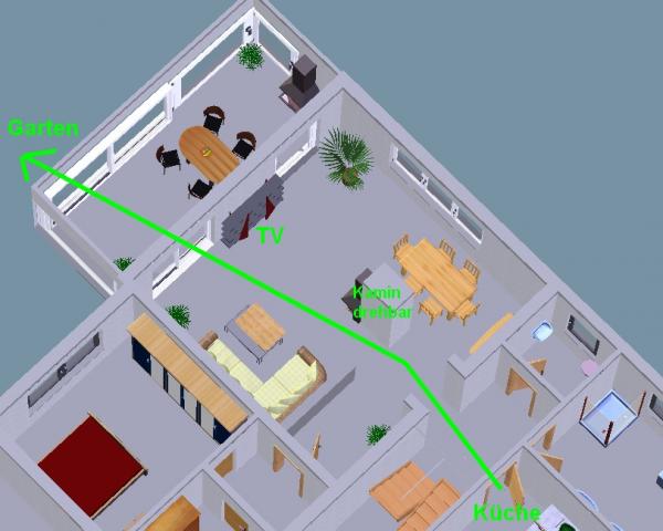

    Zur Verdeutlichung mal eine Ansicht des Wohnzimmers:
    Problem bei einer Stulptüre, bzw. jeder Flügeltüre, die man rechts anschlagen würde, wäre, dass der offene Flügel vor dem Fernseher stehen würde wenn man aus Richtung Sitzecke guckt. Daher hatten wir ursprünglich auch die Schiebetüre favorisiert. Als direkter Durchgang in Richtung Garten macht aber nur diese Fensteröffnung sinn, da man ansonsten Zick-Zack durch Wohnzimmer und Wintergarten laufen müsste um ins Grüne zu kommen.

    Warum nicht einfach nach außen öffnend?

    warum machst du nicht mittig deine dreh-kipptüre und 2 schmale feste seitenteile, dann ist die asymetrische glasteilung weg, es sieht ansprechend aus und du hast dein durchgangsmaß. muss natürlich zur gesamtansicht des hauses passen.
