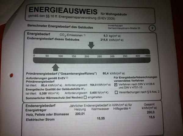

    Hallo und vielen Dank für die Anregungen und Fragen...
    Also, es ist eine Holzständerbauweise mit Innendämmung(12cm). Zusätzlich kommt eine 12er Dämmung außen vor.
    Innen wird abgetrennt mit Kinder-Schlaf-Badezimmer. Wohn-Koch und Essbereich bleiben offen.
    Im Wohnbereich ist ein Kaminofen aufgestellt, wo vorher der Ölofen stand!
    Zur Zeit existiert KEINE HEIZANLAGE somit keine VL oder RL!
    In dem Haus soll mein Sohn und ich wohnen. Wie bereits geschildert bin ich, bedingt durch meine arbeit, zwei Tage daheim und zwei Tage auswärts! Bedingt dadurch, dass mei Sohn noch bei seiner Mutter lebt wird das Häuschen öfter mal zwei Tage leer stehen!
    Die Warmwasserversorgung würde auch über die Heizung laufen, wenn nicht, dann würde mit Duchlauferhitzern gearbeitet!
    Ich will sehr ungern mit dem LKW zum Bäcker fahren, aber wenn ich nicht laufen muss dann wenigstens mit der Zugmaschine, da ich nicht wie in der Steinzeit leben möchte!
    Flächenheizung geht leider nicht, da ich eine Holzbalkendecke habe und die Decke einen Aufbau nicht mehr verkraftet.

    *Also, es ist eine Holzständerbauweise mit Innendämmung(12cm). Zusätzlich kommt eine 12er Dämmung außen vor.*
    Brücksichtigt der Energieausweis die zusätzlichen 12cm Dämmung aussen bereits?
    Eine Möglichkeit wäre, mit günstigen Luft-Luft Klima-Splitgeräten zu arbeiten. Dann bräuchte keine Heizungsinstallation gemacht zu werden und das Warmwasser würde dann mit DLEs erzeugt.
    Vorteil dürfte der geringe Aufwand und die Möglichkeit im Sommer zu kühlen zu sein. Wie es preislich aussieht müßtest du dir ein Angebot machen lassen.
    Die zweite Möglichkeit wäre eine komplette Heizkörperinstallation. Dabei würde dann sinnvollerweise auch das Brauchwasser zentral erzeugt. Ob der Wärmeerzeuger dann mit Gas, Öl oder Pellets befeuert wird spielt dann keine große Rolle. Auch Pelletanlagen gibt es inzwischen, die betriebssicher laufen. Gas dürfte allerdings das wartunsärmste und unkomplizierteste der drei Möglichkeiten sein.

    Um das mit dem Bestand nochmals zu klären, ich verstehe es so, dass der Energieausweis für den derzeitigen Bestand ausgestellt wurde und du planst weitere 12cm Wärmedämmung aufzubringen.
    Hier würde ich dir auch gleich zu einer Dämmung der Decke raten, denn diese erfordert wenig Aufwand und bringt verhilft zu weiteren Einsparungen. Auch die Kellerdecke sollte im Zuge von thermischen Verbesserungsmaßnahmen mit gedämmt werden, damit auch die konstante „Kälte“ aus dem Keller nicht Energie aus deinem Wohnbereich abzapft.
    Nun zu den Heizungsanlagen:
    Die Wartungsproblematik ist sicherlich bei den Pelletsheizungsanlagen, wie von der angesprochen durch des verstopfen der Schnecke sicherlich am größten. Die Frage ist auch ob du einen Lagerraum von den 20m² Kellerfläche abzwacken willst oder ob der Keller schon so komplett genutzt wird.
    Wie schon angesprochen ist die Photovoltaik-Anlage nicht zur Heizung bzw. Heizungsunterstützung sondern liefert Strom, aber das ist hier ja nicht das Thema. Daher zur Solarheizungsanlage. Um hier einen guten Wirkungsgrad zu erreichen sollte für die Wärmeabgabe eine Flächenheizung vorgesehen werden, also Fußboden- oder Wandflächen- bzw. Deckenheizungen). Durch die größere Abstrahlfläche ist es möglich mit geringeren Vorlauftemperaturen das Heizungssystem zu betreiben,, was zu den guten Wirkungsgraden führt. Ähnliches gilt auch für (Luft) Wärmepume, da auch diese höhere Wirkungsgrade bei geringeren Vorlauftemperaturen erreichen. Nachdem du bereits geschrieben hast, dass die Flächenheizungen nicht möglich sind, sind diese Heizungssysteme eher nicht zu empfehlen.
    Daher denke ich, dass eine Gas Brennwert-Anlage die auf den endgültigen Dämmstandard des Gebäudes ausgerichtet ist, am besten mit modulierendem Betrieb sicherlich eine Kosten- wie auch Wartungsgünstige Heizungsanlage, mit der du auch bei deinen Abwesenheiten keine Probleme haben solltest.
    Interessant wäre es auf jeden Fall sich wirklich nochmals Gedanken über die Dämmung des gesamten Gebäudes zu machen, wie schon eingangs angeregt, denn mit ein paar cm mehr Dämmung, kann sich schon eine deutliche Verbesserung der thermischen Gebäudequalität ergeben und die erforderliche Heizleistung reduziert werden. Und Dämmen ist bis zu einem gewissen Maße auf jeden Fall günstiger als eine größere Heizungsanlage zu installieren, wenn deren Heizvermögen dann nur an wenigen Tagen voll genutzt wird.

    Ich bedanke mich für die hilfreichen Antworten, bis auf das wenig hilfreiche Gefasel von MLS. (Denn es war nicht besser als von einem Dorfinstallatuermeister)
    Es ist also möglich Heizkörper zu installieren und zweitens ist in der Berechnung auch die neu aufgebrachte Außendämmung kalkuliert!
