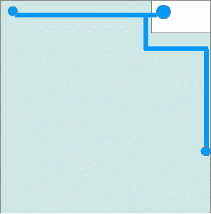

    im Neubau wurden in der künftigen Küche die Abwasserrohre auf der Betondecke verlegt. Für die Option Waschmaschine an anderer Stelle in Küche wie Spüle haben wir noch einen zweiten Abfluss legen lassen.
    Das Ganze sieht jetzt so aus:
    Rechts oben das Weiße ist der Schacht, das Blaue da drin das Fallrohr. Die Leitung, die an die rechte Wand geht, ist später die Spüle. Links weg ginge dann mal zur Waschmaschine.
    Wie groß das Gefälle ist, hab ich noch nicht geprüft, ich hoffe wenigstens das passt. Was mir nicht gefällt, sind diese 90 Grad Bögen. Da sind doch Verstopfungen vorprogrammiert, oder nicht?
    Denke, das hätte man genausogut mit zwei 45° Bogen machen können.
    Gibt es Richtlinien/Vorschriften, die besagen, dass solche Rohre nur im Randbereich des Bodenaufbaues gemacht werden dürfen? Oder wäre das mit den 45° Bögen auch gegangen und die haben es sich vll. nur einfacher machen wollen?
    Sollte ich reklamieren oder sagt Ihr, das ist normal und geht so in Ordnung?

    Schon da :
    ziehts mir die Schuhe aus und die Zehennägel rollen sich ab .....
    da kommts auf die 87° Bogen nicht mehr wirklich drauf an ....
    Ab Abzweig bis Fallstrang brauchts DN 70 ... wie das im Fußbodenaufbau verschwinden soll ----> ?
    *Früher* hat man da 2 Abzweige im Fallstrang gesetzt und die Verziehung erfolgte *vor* der Wand und die Küche erhielt ne tiefere Arbeitsplatte ..... heute .... siehts wohl anders aus.
    Grundsätzlich sind die 45° Bogen zwar strömungsgünbstiger aber die 87° Bogen sind zulässig ....
    von daher .... auch schon dünnes Eis.

    Hmm. Wir hätten das schon so haben können, dass wir die Sache aufputz z.B. im Sockelbereich unter den Küchenschränken selber machen würden, wenn ich es richtig verstehe. Hab das auch erst neulich vom Sanitärer erfahren, dass die alles im Bodenaufbau verstecken. Derzeit kommt also nur der senkrechte Teil direkt am Spülenanschluss aufputz hoch.
    Hätte vor allem auch gedacht, dass die da noch einen zweiten Abzweig rein machen. Bei der Bodenaufbauhöhe wäre das ja gegangen, der obere käme dann auch oberhalb Estrich aus dem Schacht.
    Der Bodenaufbau soll glaub 16 oder 17cm haben mit FBH. Die Wohnung liegt direkt über dem Keller (Kellerdecke angeblich gedämmt). Ich hab mich auch schon gefragt, ob das nicht eine Kältebrücke geben würde.
    Bevor ich jetzt wieder den Bauleiter oder den Sanitärer "belästige", möcht ich mir schon sicher sein, dass das was die dort gemacht haben auch Grund zur Beunruhigung sein kann.
    Küchenspüle heißt ja schon auch eher mal Fett- und Schmutzablagerungen etc. Grade dort, wo es eh schon langsamer läuft und dann auch noch um diese Ecken muss...

    Die Entfernung Spülenanschluss-Wand beträgt ca. 177cm. Plus das kurze Stück "quer" zwischen den beiden 87° Bögen und der senkrechte Teil... Wir sprechen also über etwa 200-250cm Abwasserrohr insgesamt bis zum Fallrohr/Installationsschacht.
    Kann man sowas notfalls auch mit so einer Spirale frei bekommen? Sind in einer Küche überhaupt in - sagen wir mal den nächsten 20 Jahren - so viele Ablagerungen zu erwarten, dass man ggf. jemanden mit Kamera und Fräse kommen lassen müsste? Normales Verhalten und angeschlossener Geschirrspüler vorausgesetzt.

    eben weils Mehrfamilienwohnhaus ist und dort Anforderungen an den Schallschutz gegeben sind kommt bei mir dort in den Fußbodenaufbau genau 0,00 m Leitung ....

    Welchen Durchmesser haben die Rohre da eigentlich? Wenn es wirklich 70mm sind, würde ich mir da weniger Sorgen machen, auch wenn die 3 Knicke wirklich nicht sein müssten.
    Ich musste bei mir in der Küche vor 10 Jahren den Spülenabfluss im Sockelbereich der Küche machen, und da musste ich auf 40mm runter, weil ich sonst nicht hinter der Spülmaschine vorbeigekommen wäre. Bis jetzt ist da nix passiert (aber ich käme im Ernstfall natürlich auch wieder einfach ran).

    Wenn dieses Elend so bleibt, dann baut wenigstens an den Sifon der Spüle noch einen Rohrbelüfter!
    @ feelfree
    Aber der Lärm vom Abwasser des 1.OG stört sehr wohl im EG des Fragestellers...

    Stimmt natürlich, wenn es in der Wohnung drüber ebenso gemacht wird. Das würde ich ganz schnell mal anschauen und ggf. beim Bauträger bzgl. Zulässigkeit wg. Schallschutz nachfragen.
    Eigenes Beispiel: Ich wohne in einer Galeriewohnung. Im oberen Geschoss wurde aus dem geplanten Duschbad auf unseren Wunsch ein (kleineres WC) gemacht. Dummerweise kam dann das Fallrohr nicht mehr im WC an, deshalb wurde es IN der Betondecke um ca. 1,50m verzogen
    Die Geräusche, die man nun im Bad darunter hört, wenn oben jemand die WC-Spülung betätigt, will man eigentlich nicht von seinem Nachbarn hören...
