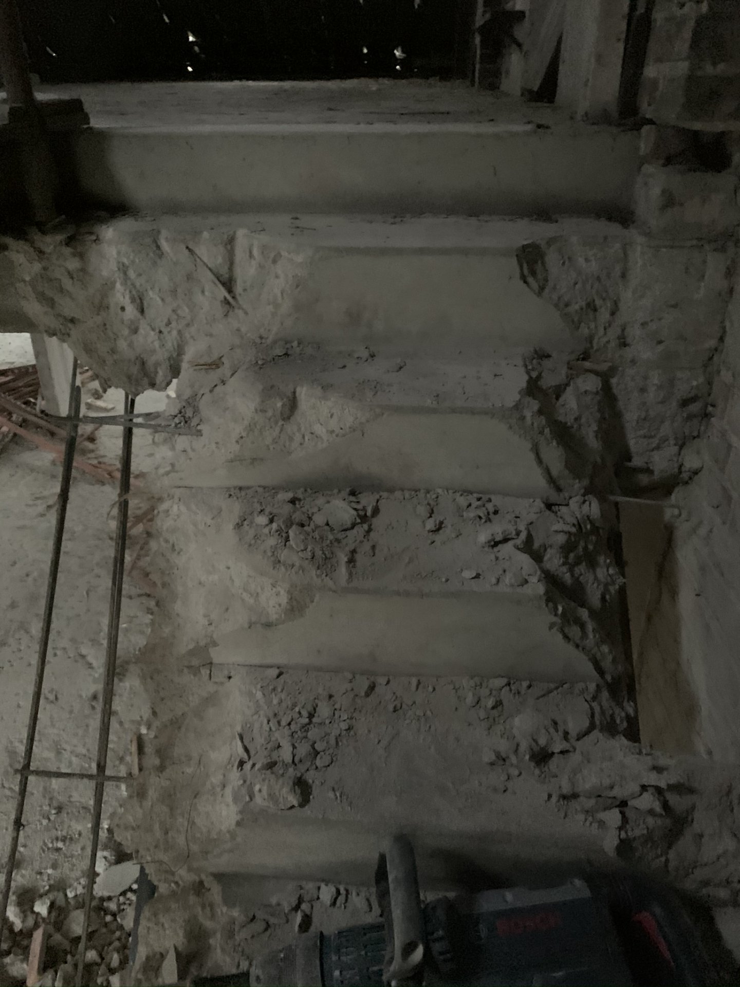

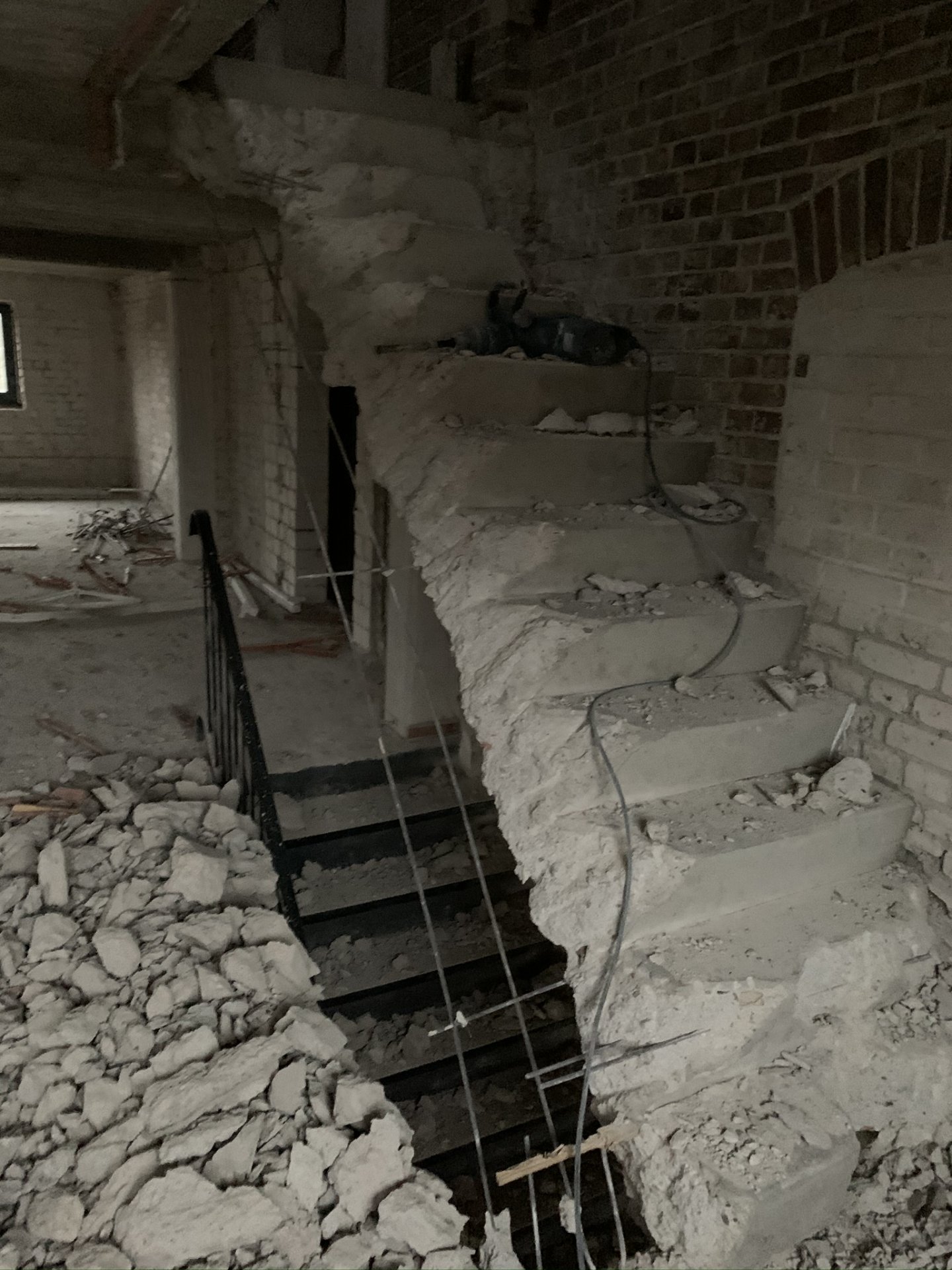

    ich kernsaniere gerade ein Gebäude, welches hauptsächlich in Stahlbetonständerbauweise ausgeführt ist. Im Rahmen der Sanierung müssen auch zwei Treppen entfernt werden. Ich würde gerne eure Meinung zu meinem Vorgehen hören und ob ihr vielleicht einen Geheimtipp habt, wie ich nicht zusammen mit der Treppe hinunterstürze.
    Die beigefügten Bilder zeigen den Aufbau der Treppe. Sie ist unten NICHT mit der Geschossdecke verbunden und oben mit dem Unterzug verbunden.
    Mein Plan war nun, die Treppe erst links und rechts soweit wegzustemmen, dass ich in der MItte noch laufen kann. Anschließend will ich die Treppe von oben an wegstemmen und gucken, was passiert. Entweder sie fällt hinunter, sobald ich den Bereich weggestemmt habe, in dem die Armierung des Unterzugs mit der Armierung der Treppe verbunden ist ODER sie bleibt stehen - dann könnte ich von unten wieder hochlaufen und nach und nach abbrechen.
    Was haltet ihr davon?

    Schutt wegräumen, dann standsicher Gerüst aufbauen und die Treppe entfernen.
    Das "Loch" nach unten kannst du auch mit Schalbrettern und Stützen abdecken und begehbar machen
    Keinesfalls auf die Treppe selbst steigen und diese dann abbrechen, ich denke das ist selbsterklärend !!!

    Ich würde die nicht einfach runterknallen lassen
    sondern zuerst mit Seilzügen sichern,
    mich oberhalb der Treppe mit Absturzsicherung sichern
    dann die Verbindung mit der Decke oben durchtrennen
    und wenn die Treppe nur noch an den Sicherungen hält langsam ablassen und am Boden zerkleinern.
    Ich würde mich auch nicht unten auf ein Gerüst stellen wollen

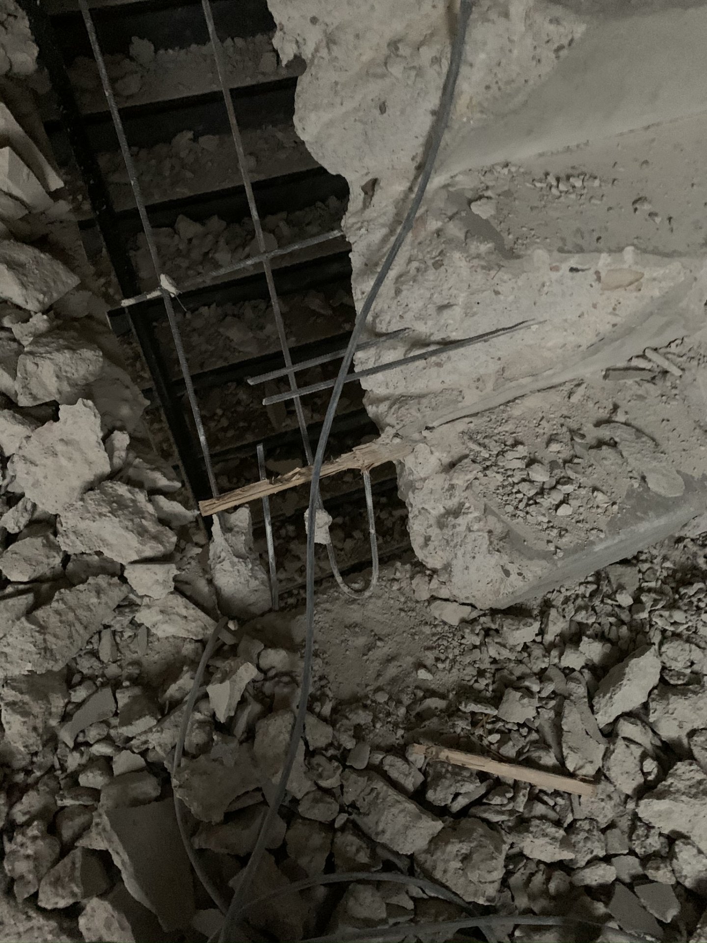

    Ich bin jetzt mal davon ausgegangen dass Stufe für Stufe entfernt wird. Wenn die ganze treppe entfernt wird muss man natürlich zusätzlich sichern !
    generell macht die Baustelle keinen guten Eindruck was Arbeitssicherheit angeht. Der Schutt gehört als allererstes entsorgt / verräumt und das treppenloch darunter gesichert !

    Danke erstmal für eure Antworten!!!
    Bzgl. Arbeitssicherheit: Das Bild ist direkt nach den Stemmarbeiten entstanden, der entstandene Schutt wurde im Anschluss natürlich entfernt. Der untere Gebäudeteil ist verschlossen und nicht zugänglich - es gibt ein zweites Treppenhaus über das ich/wir die Ebenen wechseln kann/können.
    Umkippen/runterfallen kann die Treppe ja nicht so lange ein Streifen der Treppe noch mit der Armierung im Unterzug verbunden ist. Die Last auf diesen Punkten wird ja auch weniger, indem ich sie seitlich „wegknabber“.
    Das mit dem von oben sichern und langsam herunterlassen, wenn die Treppe frei hängt ist eine gute Idee - danke dafür Muss ich nur noch schauen wie sich das technisch realisieren lässt.

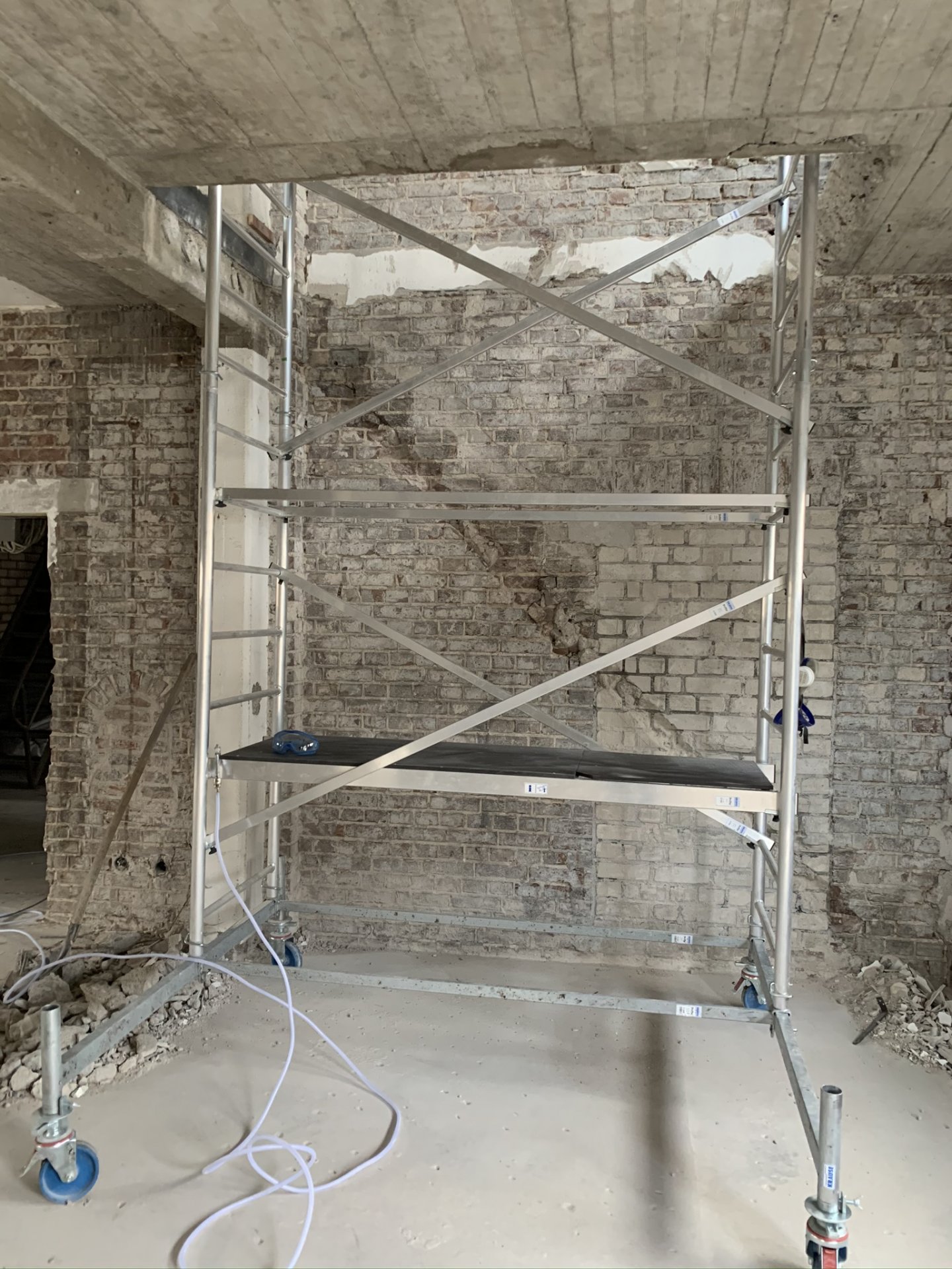

    Kurzer Abschlussstand: Die Treppen sind abgebrochen. Ich habe sie vor dem Abbrechen nach oben hin mit einem Lastkran gesichert und Streifenweise "weggepickt". Dabei stand ich trotzdem auf der Treppe, was auch kein Problem darstellte, da die Bewehrung weiterhin die Treppe gehalten hat.
    Beide sind weg, ich bin noch am leben und hier noch ein Bild vom fertigen Resultat. Die Löcher habe ich zur Zeit durch ein Gerüst gesichert, sodass mir da keiner hineinfallen kann :-)
