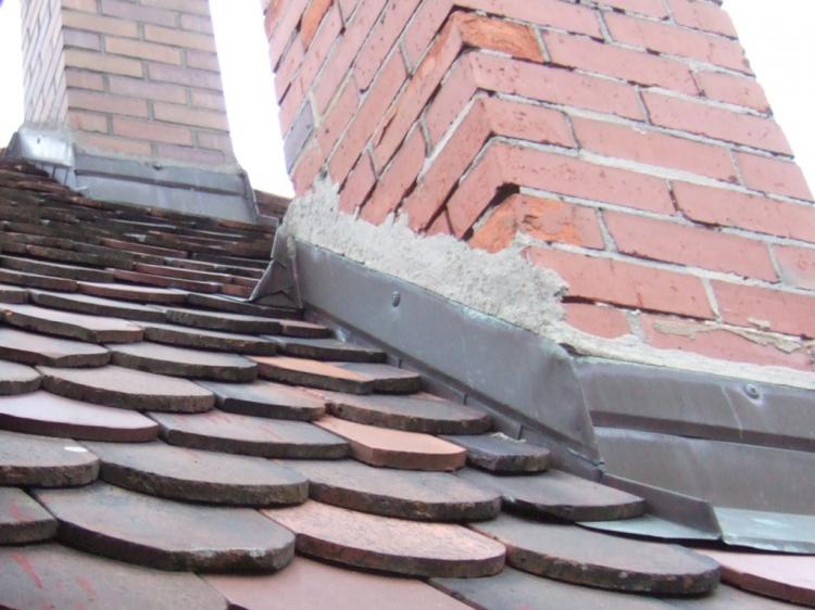

    ist die Abdichtung mit Mörtel der Kamineinfassung unserer Kamine zum Mauerwerk so wie auf den Foto zu sehen besser als eine Abdichtung mit Silikon?
    Kann man Kappleisten von Maueranschlüssen mit Nocken zum unverputzten Mauerwerk (Vollziegel und Sandstein) hin auch so abdichten?
    Oder würdet ihr eine andere Abdichtung der Kappleisten empfehlen?

    die einfassung mit oberseitigem mörtel ist murks, ist aber nicht entscheidend, da der gesamte kaminkopf insgesamt fällig ist und eine gesamte instandsetzung erforderlich ist!

    Silikon ist für Kappleisten nicht geeignet

    Wenns neu gemacht wird, dann gehören die Kappstreifen in die Mauerfugen eingelassen und ausgefugt.
    Seitlich wird dann abgetreppt...
    In Anbetracht des schlechten (was so erkennbar ist) Zustandes des Daches und der Verwahrungen würde ich mich auf eine regelmäßige Kontrolle beschränken. Anschließend gezielt nachmörteln, ausspritzen ....
    Über kurz oder lang ist das Dach fällig.

    Biber, hast du den Passus wo drin steht dass ich zwingend Überhangstreifen verwenden muss (Denkmal ausgenommen)? Andernfalls wäre eine Kappleiste mit Versiegelung (kein übliches Silikon, eher etwas auf PU-Basis) doch regelkonform? Ist dann zwar ein zu wartender Anschluss aber dennoch möglich?
    Um besser geht es mir nicht, das ist mir klar. Letztlich nur um die berechtigte Forderung nach Ausführung X.
