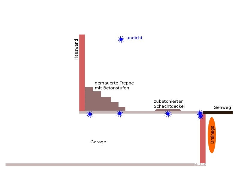

    ein Teil der Fläche vor dem Hauseingang unseres Altbaus (1950) ist gleichzeitig die Decke für die darunterliegende Garage:
    Die Decke wurde nur betoniert und das ganze ist jetzt natürlich undicht. Die Stahlbetonträger der Decke rosten und werden das nicht mehr lange mitmachen. Deshalb wollen wir das ganze jetzt abdichten und mit Platten belegen.
    Die Seitenwände der Garage sind dicht. Allerdings machen uns der Schachtdeckel, die Treppe und die Nähe zum Gehweg sorgen.
    Die Treppe wird man wohl nicht ohne Überdachung o.ä. abdichten können. Hier würden wir die Treppe abreißen und eine freitragende Treppe installieren. Ist es korrekt, die Treppe an Wand (später Vollwärmeschutz) und Boden direkt festzudübeln und auf dem Boden in die Abdichtung einzubinden? Gibt es hierfür eine spezielle Vorgehensweise?
    Das nächste Problem ist der Schachtdeckel. Dieser ist ca. 5cm erhöht und wurde einfach zubetoniert (wobei hier schon einiges wegplatzt). Entfernen oder tieferlegen ist hier wohl kaum möglich. Man müsste also den Rest der Fläche höher legen. Könnte man hier Dämmmatten o.ä. lose verlegen, so dass man auf eine Ebene Fläche kommt? Ist dies mit Schweißbahnen kompatibel?
    Schließlich gibt es noch die direkte Anbindung an den Gehweg. Da hier ein Großteil des Wassers eindringt, müsste man hier wohl den Gehweg aufreißen und die Schweißbahnen bis über die darunterliegende Wand verlegen. Wie könnte man hier den Abschluss für die Platten machen? Kann hier ein Winkel o.ä. auf der Schweissbahn befestigt werden?
    Wir haben schon einige Experten die Situation begutachten lassen. Von Beschichten, Schweißbahnen bis Überdachen ist alles dabei. Bei dem Alter des Hauses (und der Lage) wollen wir hier aber möglichst wenig Geld investieren.
    Vielen Dank!

    Gehe ich recht in der Annahme, daß die "Experten" Verkäufer waren...?

    Verkaufen wollten Sie alle etwas... nur woran erkennt man als Laie einen Experten?
