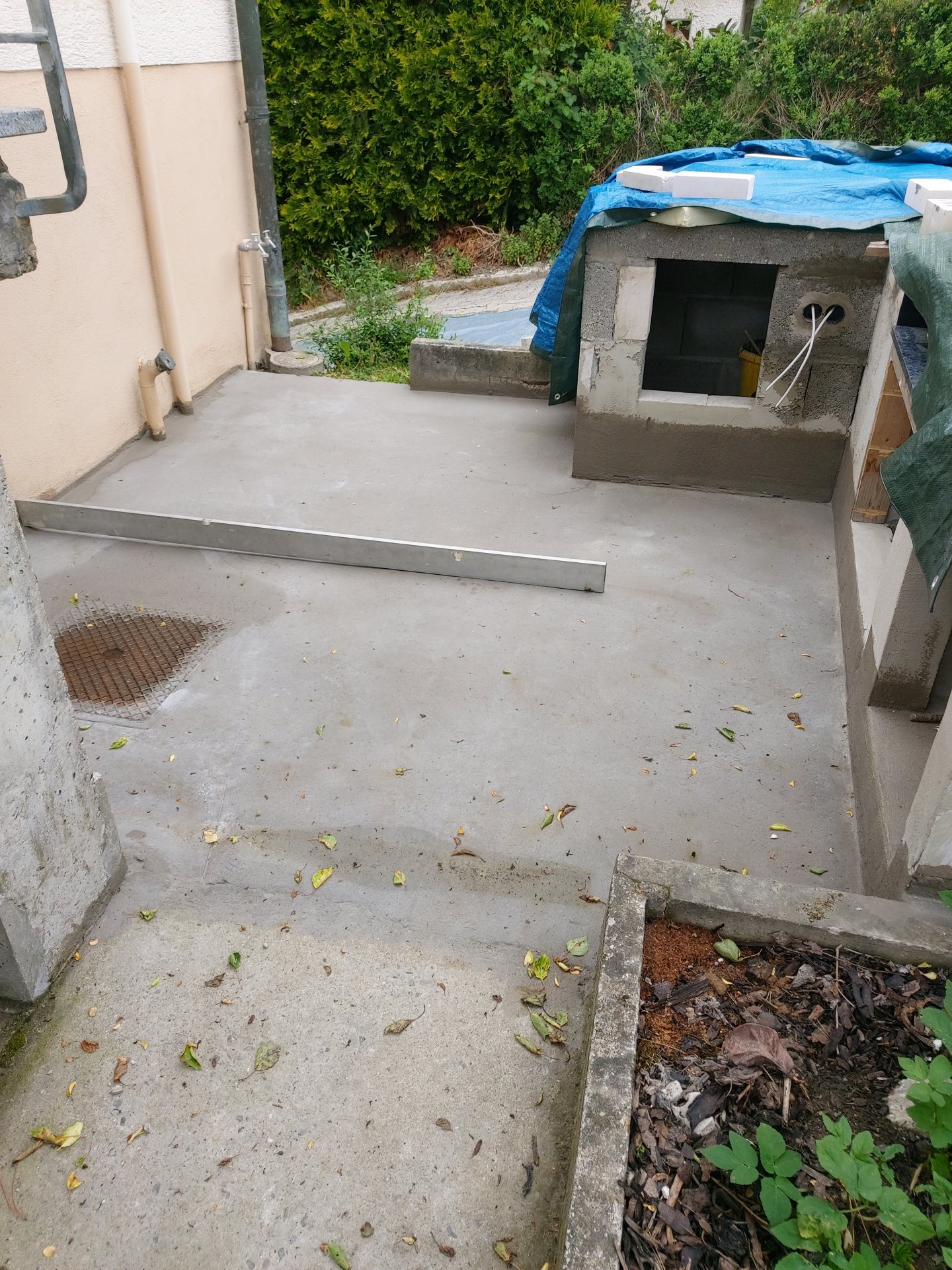

    Guten Tag,
    wie fange ich an...
    Direkt mal zur Frage - ist es bedenklich wenn ich auf eine Betonoberfläche Ausgleichsmasse auftragen will und sich dazwischen eine Schicht Sockeldicht befindet?
    Mein Fliesenleger meint Plötzlich das er Ausgleichsmasse haben möchte, ich habe aber bereits im ganzen Bereich eine einkomponentige, zementgebundene Dichschlämme von Knauf (Sockeldicht P292) aufgetragen.
    Das ganze ist ein Teil einer Aussenküche welche in zwei Monaten von einer Fachfirma überdacht wird.
    Soll ich das ganze nun nochmal abschleifen und reinigen? Es war alles trocken zu diesem Zeitpunkt. Ich mache mir sorgen zwecks der Haftung der Ausgleichsmasse, aber auch bezüglich möglicher eingeschlossener Feuchtigkeit in der Ausgleichsschicht denn diese würde ich mach dem austrocknen nochmals mit Sockeldicht streichen.
    Oder gleich den Fliesenleger wechseln...
    Anhand des Fotos sieht man ja wo der Höhenunterschied ist.
    Ich freue mich über allerlei Ratschläge.
    Vielen Dank
    Grüße und schönen Sonntag
    Dominic

    Das kann man gut mit Ausgleichsmörtel z.B. Sopro RAM spachteln da muss dann hinterher nicht nochmal abgedichtet werden. Der Mörtel verläuft zwar nicht von selbst und muss mit dem Richtscheit ausgezogen werden, was im Außenbereich aber von Vorteil ist, da man sowieso ein leichtes Gefälle einplanen sollte.

    Und übrigens würde ich dort auch nicht ohne vorher zu spachteln Fliesen drauf verlegen. Mit Kleber ausgleichen funktioniert nur bedingt und Kanten willst du ja auch nicht haben.;)
