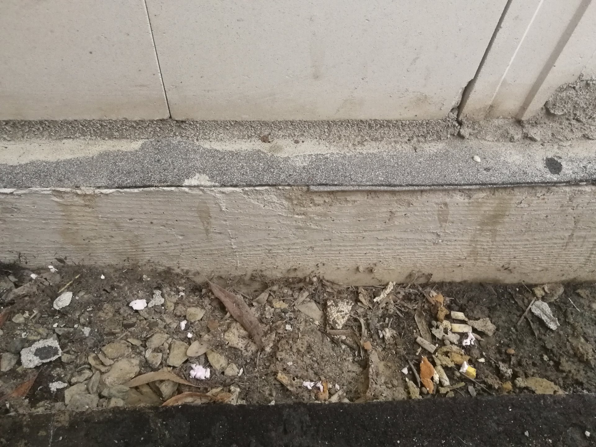

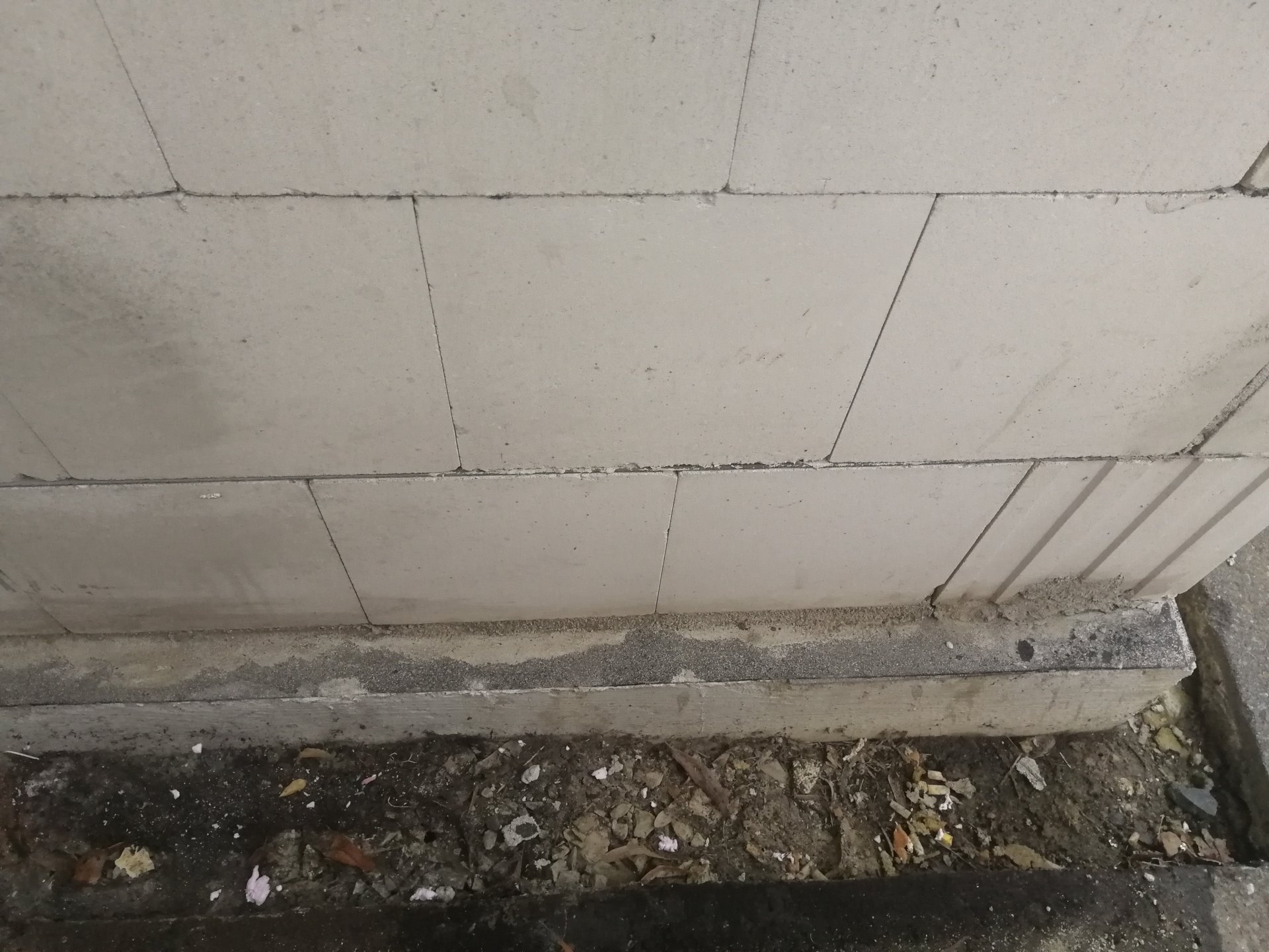

    ich möchte die, vermutlich letzten ,Sonnentage in diesem Jahr noch nutzen und die Vertikaleabdichtung an unserem Anbau herzustellen.
    Diesbezüglich habe ich noch einige Fragen , wobei Ihr mir sicherlich helfen könnt.
    Der Anbau hat keinen Keller, das Geländeniveu liegt etwas auf gleicher Höhe wie die Bodenplatte.
    Wie auf den Bildern zu erkennen ist, ist die Mauersperrbahn noch bis zur Außenkante der BoPla gezogen, diese müsste nun bündig mit der Außenwand abgeschnitten werden?
    Danach würde ich die Hohlkehle aus Zementmörtel erstellen, durchtrocknen lassen und im Anschluss die KMB von der Stirnseite der BoPla bis 30 cm über Geländeniveu machen. IMG_20171010_180837.jpg IMG_20171010_180827.jpg
    Danke und Gruß Marc

    Ist das eine besandete Teerpappe?

    Ja die Mauersperrbahn ist besandet

    Genau so wie Du es beschrieben hast.
    Statt Zementmörtel würde ich einen Sperrputz nehmen, ist höher vergütet und reisst nicht so schnell.
    Das Abschrägen der Kante der BP nicht vergessen und die Entfernung des Zementleims auf der BP.

    Vielen Dank für den Tipp,
    ich werde dann die Mauersperrbahn bündig entfernen , die BoPla abschleifen und die Kante abschrägen und dann den Sperrputz für die Hohlkehle verwenden.
    Ich war mir im ersten Moment unsicher ob man die Mauersperrbahn dort entfernt , deshalb lieber noch einmal nachfragen.

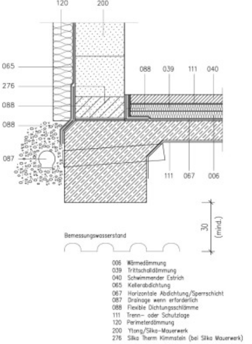

    Man sollte sich einmal einen Schnitt durch die Mauer betrachten!
    Dann sieht man, daß Wasser unter der Sperrbahn eindringen kann. Die DIN ?muß ich nachsehen? sieht deshalb eine Abdichtung bis 10 oder 15 cm unterhalb Oberkante Bodenplatte vor.

    so sollte es ausshauen

    Stimmt, aber nur bei geringem Überstand der BP.
    Bei größerem Überstand hat man noch die HK...

    nochmal zum Verständnis für mich.
    1. Mauersperrbahn außen bündig abschneiden
    2. BoPla in dem Bereich abschleifen und die Kante abschrägen
    3. Hohlkehle aus Sperrputz erstellen
    4. Lt. DIN-Bild Dichtungsschlämme von 15cm Stirnkante BoPla bis 30cm über Geländeoberkante
    5. Abdichtung mit KMB von 15cm Stirnkante BoPla bis 30cm über Geländeoberkante
    Hoffe das ich euch so richtig verstanden habe :-)
    Marc
  12. #12 Manufact, 16.10.2017
    Manufact
    Manufact
    21.11.2016
    3.813
    1.360
    Bautenschutz
    Lass 5. weg.
    Wenn Du keine Unterkellerung hast, ist eine DS ausreichend.
    Nimm´eine flexible, falls doch die HK in der Mitte reisst.
    Wenn Du auf die Wand noch einen Putz auftragen willst, muss die DS beim 2ten Auftrag nass in nass mit einem Spritzbewurf versehen werden.
