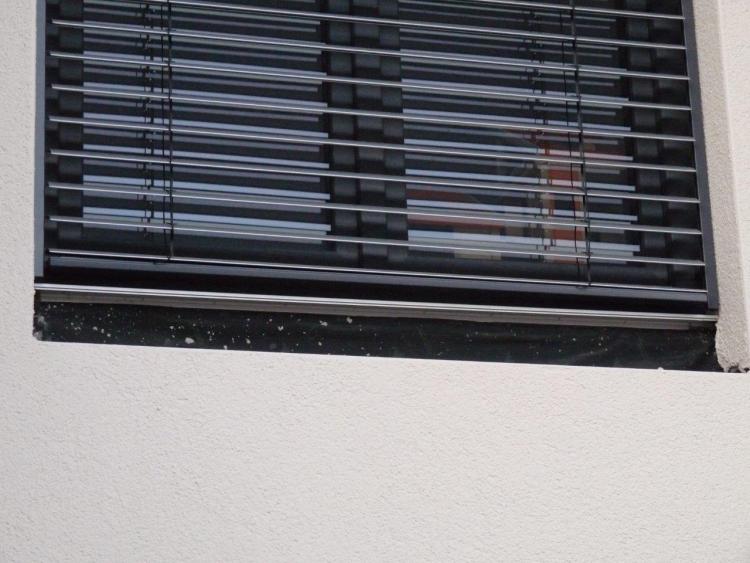

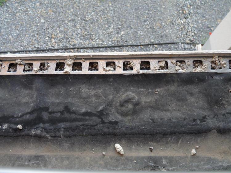

    Hallo! Mein Fensterbauer hat die Abdichtmembran recht schnell abgeschnitten und vor der Anputzschiene festgeklebt (Bild). Er meint dies sei in Ordnung, da eh ein Ablaufblech darüber montiert werden müsse. Dieses würde dann für die langfristige Dichtheit sorgen.
    Meiner Meinung nach häte der Fensterbauer die Membran genau bis zur vorderen Kante der Anputzschiene führen müssen.
    Kann ich ihm die jetztige Ausführung als Mangel zum Nachbessern melden? Momentan möchte er nicht nachbessern.
    Vielen Dank für eure Antworten! Markus

    so wie das aussieht, soll auf der folie bis an die putzabschlussschiene geputzt werden. wer plant so etwas? die dichtigkeit wird nur von der folie und der schweissbahn sicher gestellt. ob das funktioniert, bezweifel ich.
    gibt es eine planung und einen verantwortlichen bauleiter oder erfolgt alles auf zuruf und jeder darf mal?

    Ich kann aus dem Bild und Deinen Worten genau 0,0 entnehmen, was gemacht ist, woum es Dir geht und wo ein Problem liegen könnte.
    Ich denke, eine Erklrung für Ortsunkundige ist das Minimum an Höflichkeit, das wir erwarten können!

    Ohne ein Übersichtsfoto kann man hier gar nix sagen...

    Entschuldigt, dass ich zu wenig Infos geliefert habe. Es geht um die Abdichtung der Nische unten an der Balkontür (s. Bild).
    Als das Haus außen verputzt wurde, war unser Bauleiter ratlos, was mit der Nische passieren soll, da der Bodenaufbau des Balkons noch nicht fertig geplant worden war. Der Verputzer setzte eine Anputzschiene. Die Dichtfolie hing über der Fassade und wurde nun von dem Fensterbauer wie zuvor dargestellt abgeschnitten. Der Fensterbauer sagt, dass nun ein Blech (wie eine Fensterbank) eingebaut und eingeputzt werden müsste, das dauerhaft vor Feuchtigkeit schützen würde. Die Folie möchte er nicht nachbessern.
    Unser Bauleiter will zuerst eine Styrodurplatte auf die Folie legen und einputzen lassen. Darauf käme dann das Blech.
    Natürlich ist es auch eine Kostenfrage, ob nochmals die Styrodurplatte aufgebracht und eingeputzt wird. Meiner Ansicht nach sollte der Fensterbauer seine Abdichtung korrekt bis genau an die Schiene ausführen und dann käme (ohne Styrodur) das Blech.
    Das Blech sitzt übrigens unter der Holzdiele, die direkt bis unter die Aluschiene der Balkontür geführt wird.
    Aufbau von unten nach oben: Folie, Styrodur (eventuell), Blech, Diele, Aluschiene des Türrahmens.
    Grüße, Markus

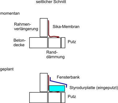

    Da ist die Planung schon völlig daneben, tritt deinem Bauleiter in den Arsch der soll dir eine vernünftige, fachgerechte Planung liefern.
    Wie will er die Ecken dann dicht bekommen? Da ist doch schon Murks vorprogrammiert, sowas gehört vorher geplant *grmpf*
    Wo geht die Folie hin?

    Mein Bauleiter hat ja den beschriebenen Aufbau vorgeschlagen. Die Folie geht nur bis kurz vor die Anputzschiene (1. Bild). Sollte die Folie komplett erneuert und die Nische neu verputzt werden? Wen kann man noch hierzu fragen, wenn der Ansatz meines Architekten (=Bauleiter) nicht richtig ist? Die Nischen müssen ja irgendwie dicht werden.

    Dann frag Deinen Architekten mal, wo denn das Wasser von der Folie aus hin soll?
    <dann zeig doch mal die Ansätze = Zeichnungen! (Aber bitte ohne Namen)

    Hier meine Skizze der jetzigen Situation und der geplanten Ausführung. Wie gesagt, momentan endet die Membran etwa 3-4 cm vor der Anputzschiene. Schnitt.jpg
