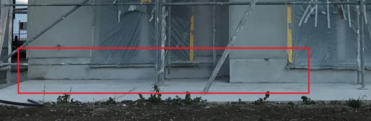

    Anbei ein Bild um die Situation zu beschreiben. Wie gesagt, mir geht es genau um die "Lücke" zwischen Betonplatte der Terasse und dem Putz der hier "anstößt".
    Hier ist im unteren Bereich eine Gewebespachtelung aufgebracht. Hier kommt noch ein Putz mit feiner Körnung drauf. Unter dem Gewebespachtel ist Dämmung und dahinter Bitumenanstrich.
    Schon mal vielen Dank an alle für eure Mühe.
    Viele Grüße
    Andreas

    Normalerweise werden doch Sockeldämmplatten und Sockelputz verwendet die in gewisser weise für diesen Anwendungsfall Sockelbereich und Spritzwasser gedacht sind .Eine Abdichtung ist auch immer auf einen bestimmten Lastfall abzustimmen.
    Was willst Du denn gegen das "aufsteigende" Wasser Schützen ? Massivwand , Holzrahmenbau ?
    Für mich stellt sich die Frage , ob du mit deinem Kemperol , vlt nicht mehr schaden als nutzen verursachst, da so ein Flüssigkunststoff nicht unbedingt diffusionsoffen ist und die evtl anfallende Feuchtigkeit hinter/ unter deiner Abdichtung hoch zieht und dann oberhalb zu schäden führen kann. Bzw was für ei Oberbelag hält denn dann auf dem Zeug?

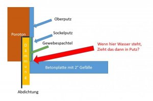

    Hallo Andreas,
    anbei nochmal ein Schnitt. Vielleicht wird nun besser klar was ich meine...
    Viele Grüße
    Andreas
    Ach ja, zwischen Sockelputz und Oberputz ist eine Leiste gegen die der Oberputz läuft.

    Andybaut hat da einen Superlink eingestell , der von Schwenk Seite 14/15 stellt genau deine Situation dar, so wie es dort ausgeführt wird halte ich es auch für praktikabel. Das was Du da hast , ist imho schwierig, da es ja durch den Beton , unter deiner Abdichtung hindurch auch dein Putz durchfeuchten kann . Deine Betonplatte hätte gegen eine Abdichtung betoniert werden sollen, wobei, was passiert mit dem Wasser welches in die Fuge läuft?
    Ist das denn die Wetterseite ? Und ist der ganze Aufwand überhaupt nötig ?

    Ist noch eine Noppenfolie zwischen der Dämmung und der Terassenplatte. Die Betonplatte hat ein Gefälle von 2 % und nur wenn der Wind den Regen da hin pustet ist dort naß. Kam bisher sehr selten vor.
    Wenn ich da noch einen Bitumenanstrich anbringe in die Lücke zwischen Putz und Betonplatte?
    Gruss
    Andreas

    Ich persönlich würde das so lassen wie es jetzt ist, wenn Du Schlagregen gegen deine Fassade bekommst , wird die ja auch nass.
    Wenn das alles problemlos abtrocknen kann, dürfte das alles kein Problem darstellen.
