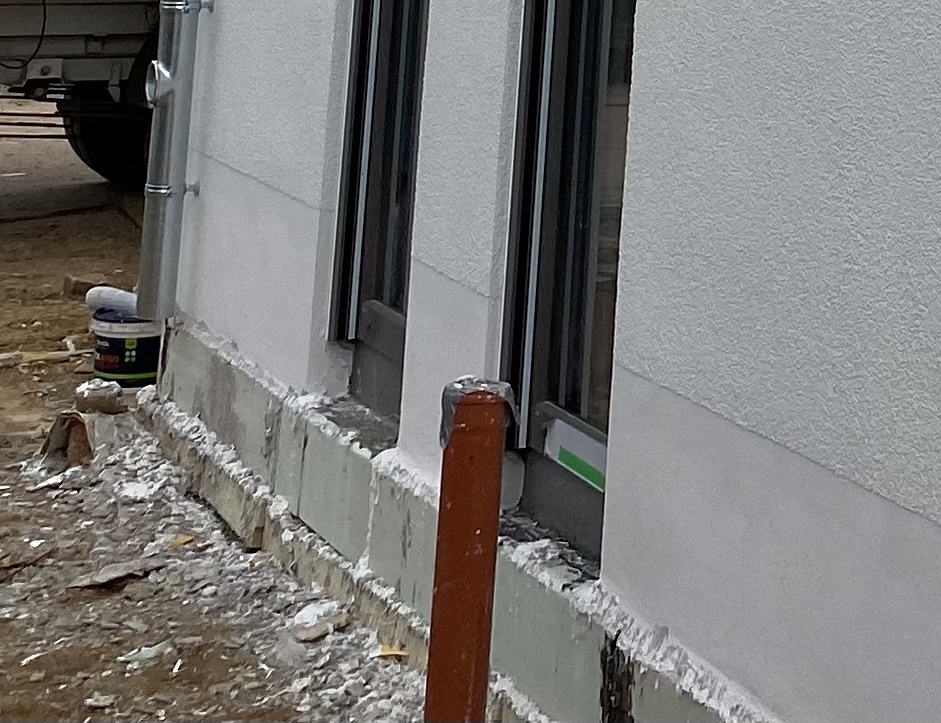

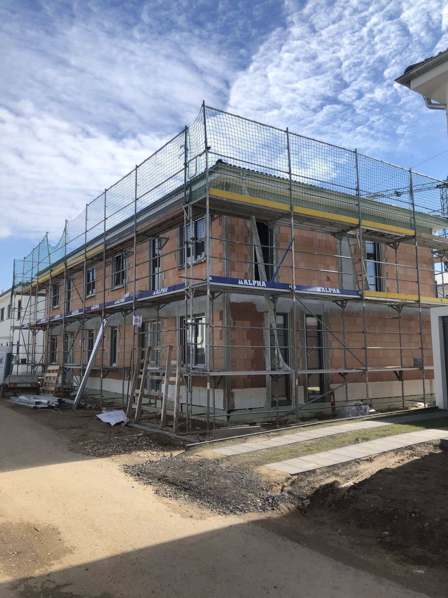

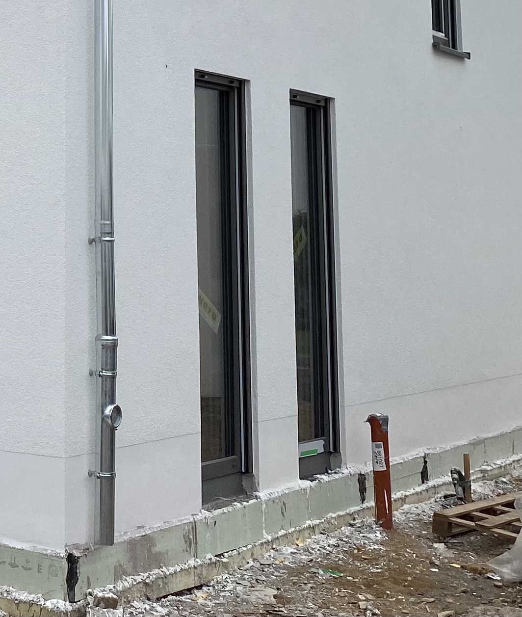

    Fotos von außen während der Bauzeit hast Du nicht zufällig von der Stelle?

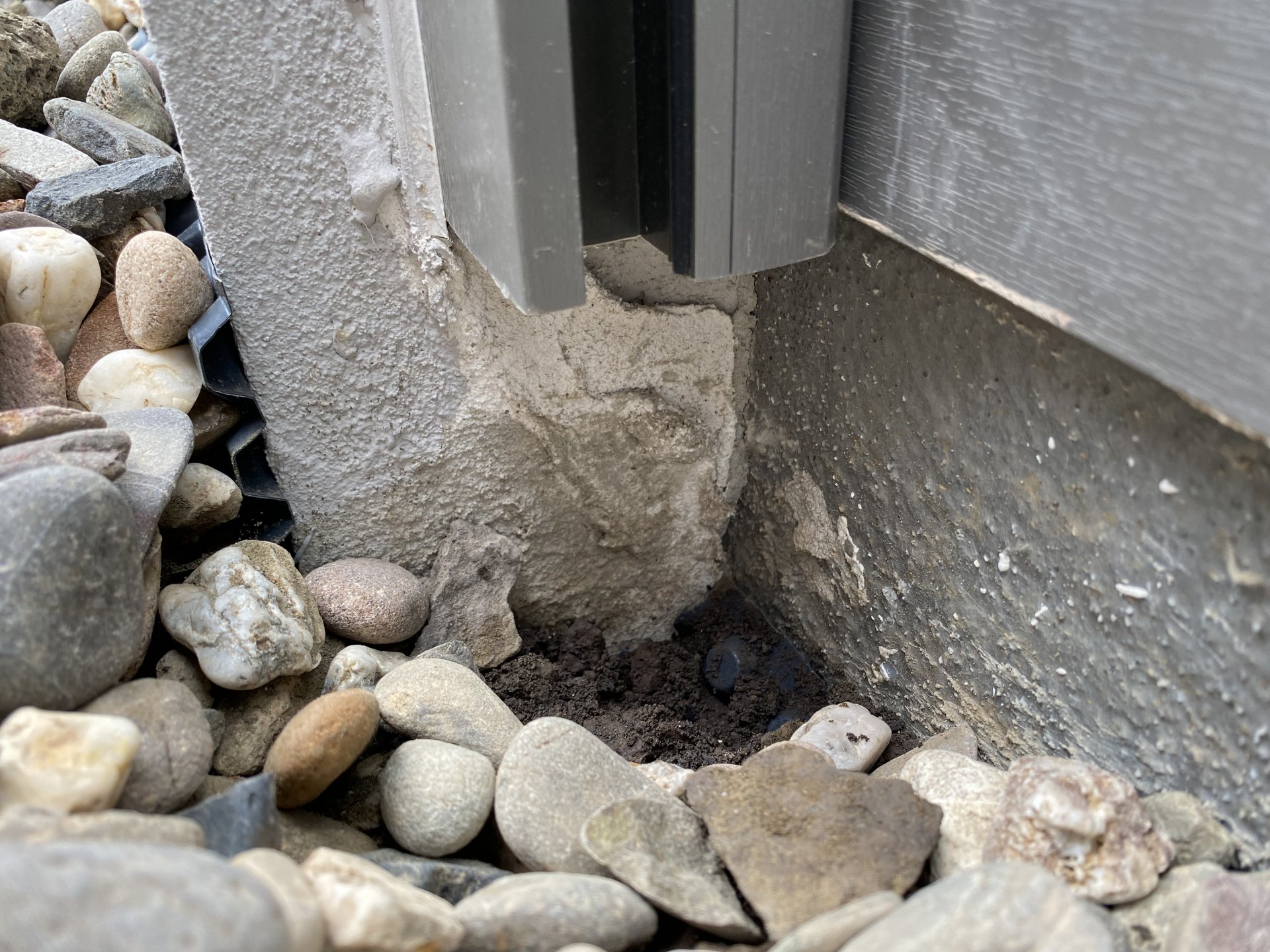

  11. #11 ThomasThomas1983, 29.07.2021
    ThomasThomas1983
    ThomasThomas1983
    27.07.2021
    19

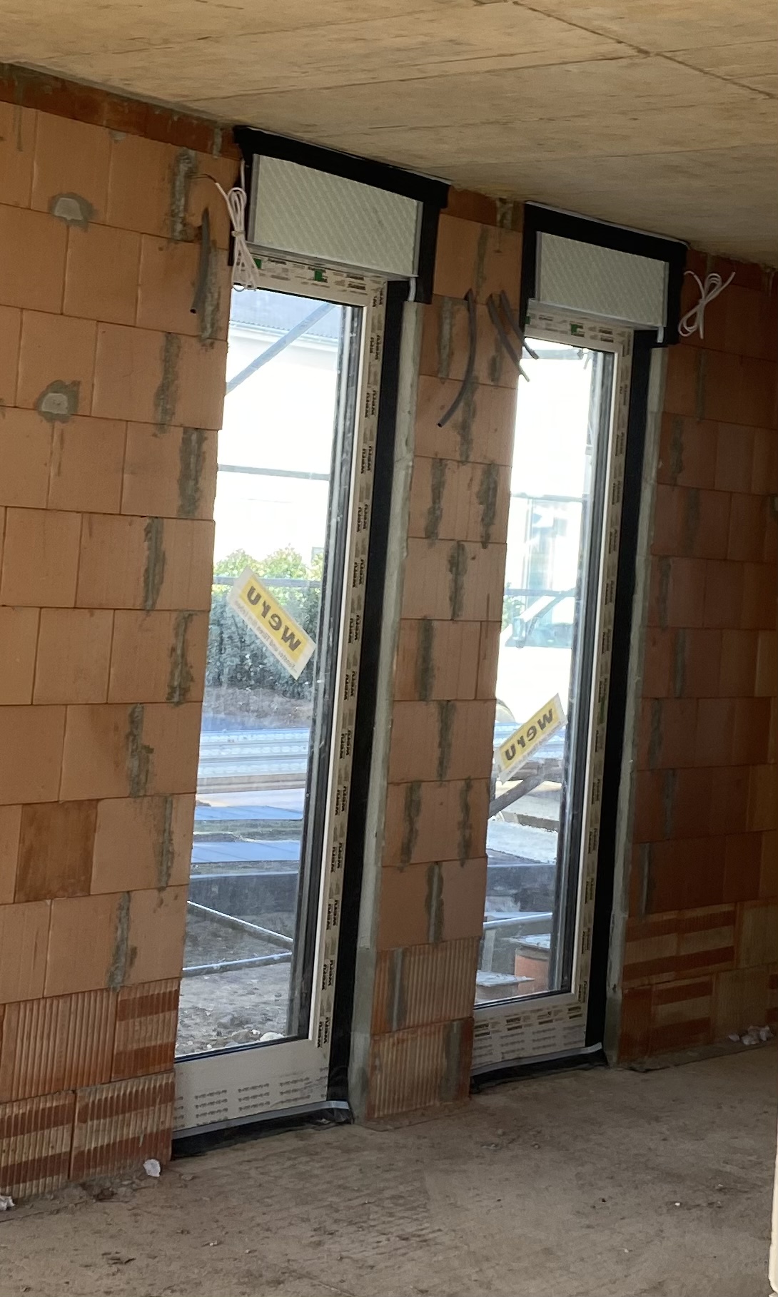

    Leider keine wirklich detaillierten/hilfreichen Fotos, daher bisher nicht eingestellt:
  12. #12 Fabian Weber, 29.07.2021
    15.331
    5.941
    Sieht für mich wie KMB (pcmb) aus, welches auf die Dämmung geschmiert wurde.
    Das ist so nicht richtig.

    Mist - mein Verdacht hat sich bestätigt, die Abdichtung geht nur bis auf Höhe Unterschnitt des unteren Blendrahmens und wurde mit Sicherheit hinter den Rollladenführungsschienen nicht weiter hoch geführt. Das ist zu wenig!
  14. #14 ThomasThomas1983, 29.07.2021
    ThomasThomas1983
    ThomasThomas1983
    27.07.2021
    19
    Das klingt ja nicht so toll.
    Heißt also, da drückt Regen durch?
    Die Schienen enden ja oberhalb des Kieses.

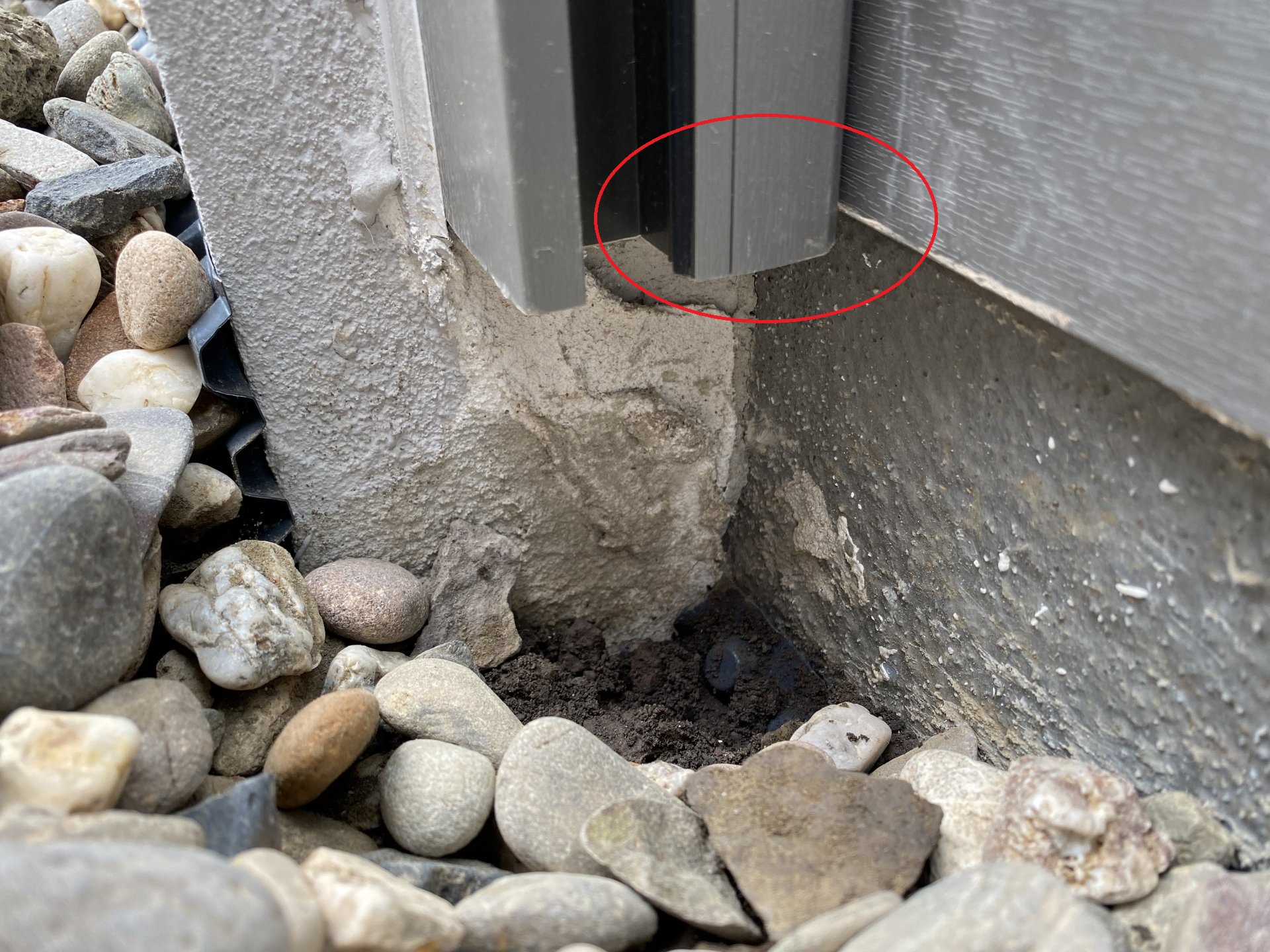

    Anbei noch ein Bild, leider wenig Details sichtbar.

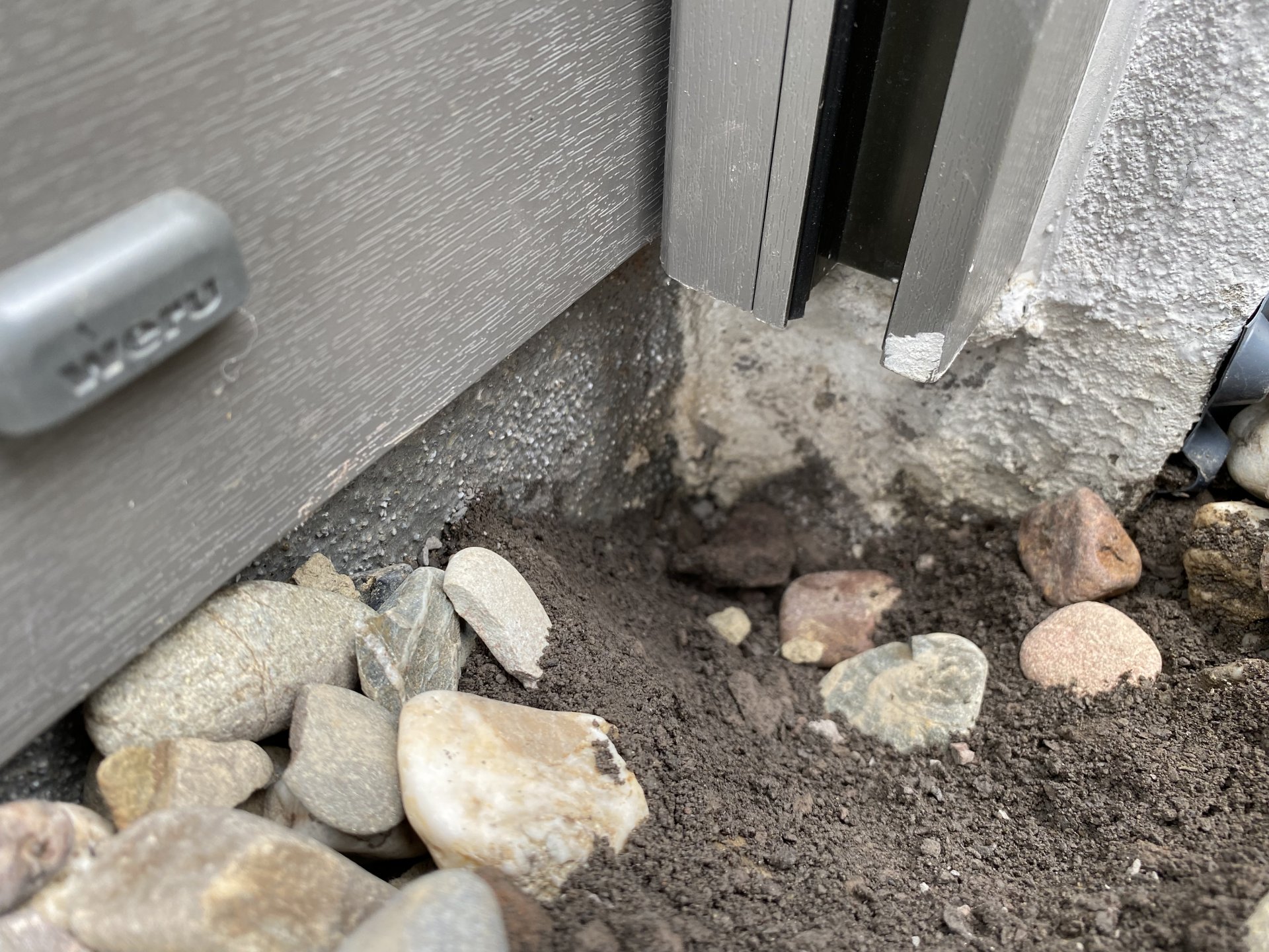

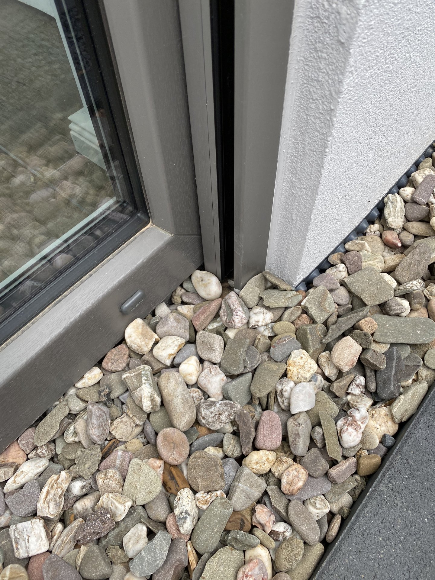

  15. BaUT
    8.201
    5.082
    Bau-Ing.
    Mach mal noch ein aktuelles Foto vom Eck der äußeren Schwelle
  16. #16 ThomasThomas1983, 29.07.2021
    ThomasThomas1983
    ThomasThomas1983
    27.07.2021
    19
    So?
  17. BaUT
    8.201
    5.082
    Bau-Ing.
    Ich würde wetten, dass es in solch einem Eck reingelaufen ist, weil die Sockelabdichtung im Ixel zwischen Leibung und Blendrahmen nicht hinter der Rollladenführungsschiene mindestens 15 cm über OK Traufstreifen hochgezogen wurde.

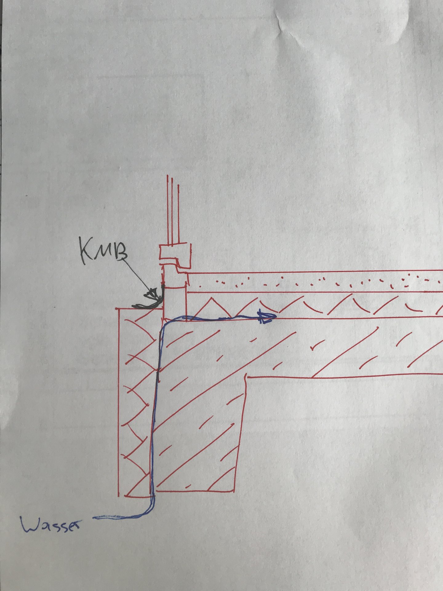

  18. #18 Fabian Weber, 29.07.2021
    15.331
    5.941
    Ich erhöhe die Wette, dass das KMB nur auf die Perimeterdämmung gebracht wurde und nun das Wasser aber hinter der Perimeterdämmung ins Haus gelaufen ist.
    Es gibt demnach überhaupt keine DIN-gerechte Abdichtung.
    Skizze anbei:
  19. BaUT
    8.201
    5.082
    Bau-Ing.
    Aufgabe für den Bauleiter:
    Zeichnen sie eine Handskizze der ausgeführten Sockelabdichtung.
    Diese sollte er als Bauleiter ja wohl als überwachungspflichtige Leistung mindestens stichprobenweise in Augenschein genommen haben.
