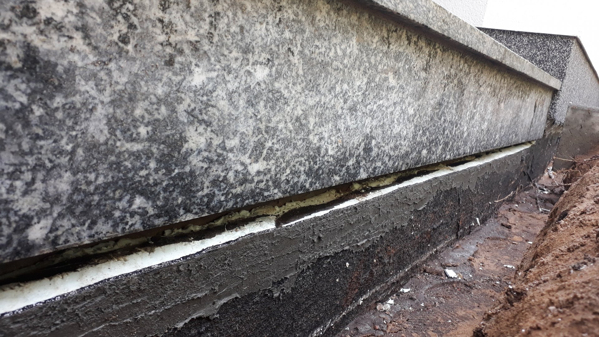

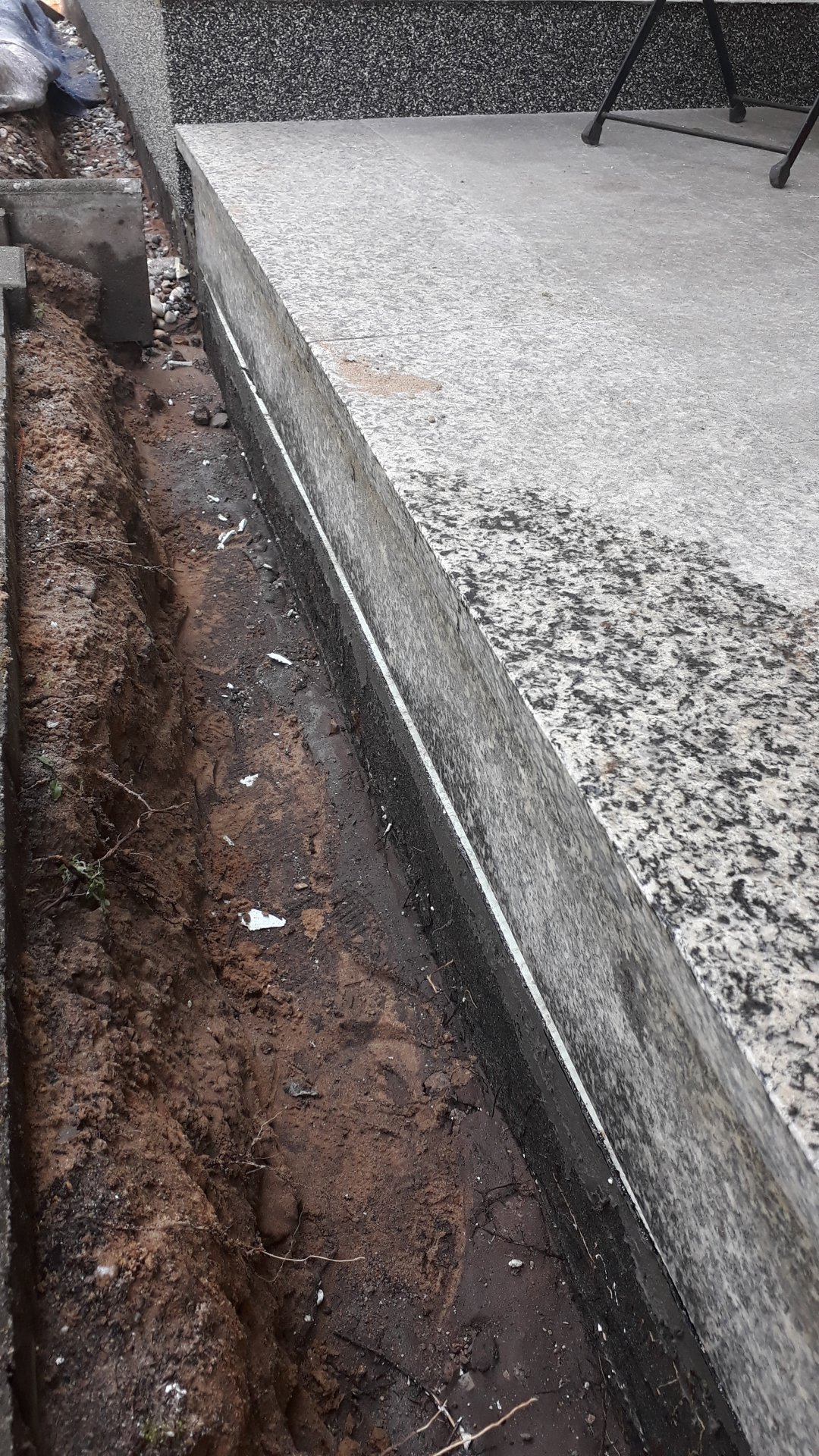

    Hallo liebe Bauexperten,
    ich will unseren Sockel korrekt abdichten und im Eingangsbereich weiß ich nicht genau wie ich das umsetzen soll.
    Unser Eingangsbereich ist ins Haus eingeführt und mit Granitplatten belegt. An der Bodenplatte ist die Granitplatte angebracht (siehe Bilder). Unter der Granitplatte ist eine Lücke und dann beginnen die Styrodur-Platten die nur oberflächlich mit Bitumen eingeschmiert wurden. (siehe Bilder)
    Nun will ich die vorhandene Lücke korrekt abdichten. Was wäre hier die fachlich korrekte Ausführung?
    Ich sehe eigentlich nur zwei Varianten:
    Die Lücke mit Styrodur füllen und mit einer Flexschlämme oder Bitumen mit der Granitplatte und den bestehenden Styrodurplatte abdichten. Hier stellt sich die Frage ob es schlimm ist wenn hinter der Granitplatte noch "Luftlöcher" sind. Die Platte wurde damals nur punktuell angebracht.
    Oder
    Auf den bestehenden Styrodurplatten nur auf der Oberkante eine Flexschlämme oder Bitumen aufbringen.
    Was ist eure Empfehlung?
    Vielen Dank im Voraus für eure Antworten.
    Liebe Grüße

    Abdichtungen werden IMMER direkt auf dem Mauerwerk / Bodenplatte ausgeführt.
    Irgendeine Schmiererei auf Dämmplatten ist sinnlos.

    Nein, manufactured wies nur auf das Problem der Bauwerksabdichtung hin, die grundsätzlich dahinter sein muss ( so BP mit Stirndämmung mal aussen vor).
    @paulesim du hast kein Keller?
    Also du schließt die Fuge am besten mit einen vergüteten Flex Mörtel oder PU Epoxy.
    Dieser ganze alte Auftrag da - anschleifen oder komplett runter auch das Stück Beton Fräsen /Schleifen mechanisch halt, eine kleine Hohlkehle am Übergang ausbilden.
    Und buddel noch was weg da vorn, so in dem Schmoddel wird das nix..
    Dann je nach Hersteller brauchst du Grundierung oder Haftbrücke.
    Da du im Bestand bist empfehle ich eine 2 K Reaktivabdichtung oder Flüssigkunststoff.
    Üblich Hersteller sind Remmers mit mb2K, botament the green r2, weber DX superflex.... PCI etc oder FLK Triflex oder Icopal wolfin alfa etc
    Beachte bitte das einige der vorgeschlagenen Hersteller bei 2 lagigen Auftrag Gewebe empfehlen!
    Alle vorgenannten sind Riss überbrückend und auch für das Anarbeiten Naturstein Dämmung Beton geeignet.
    Darüber gehört, bevor du dann auffüllst eine Bautenschutzmatte.
    @Manufact es ist keine optimale Lösung aber was soll er nun machen, da keine Abdichtung aus der Fuge geführt wurde...respektiv hier auch die Abdichtung hinter der Peri nicht weitergeführt wurde :winken

    Nein, insofern kein Wasser eindringt - deine Fuge verschlossen ist und deine Abspritzung auch oben o. k. ist mach daher die Fugen auf der Platte gleich mit bzw überprüfe diese und auch den kleinen Überstand der Platte zur Stirnplatte und natürlich deinen Anschluss zum Sockel/Buntsteinputz...

    erst einmal vielen Dank für die ausführliche Antwort. Das Haus hat keinen Keller. Also nehme ich für das Verschließen der Fuge/ des Spalte zwischen Granitplatte und Styrodurplatte einen Flexmörtel? Was genau meinst du mit Hohlkehle? Bzw. wo genau soll ich diese ausführen? Die Granitplatte und die Styrodurplatte sind ja in einer Flucht. Da kann ich keine Hohlkehle ausführen. Die Hohlkehle wird ja in der Regel am Ende der Bodenplatte ausgeführt. Unser Haus hat (leider) keine Hohlkehle. Hatte das Fundament schon einmal relativ tief aufgebuddelt. Ich will aber auch nicht komplett den ganzen Sockelbereich neu abdichten bzw. nicht zu viel Geld für die kleine Korrektur in verschiedene Produkte investieren.

    Das sah auf dem einen Foto aus, als ob deine Dämmung verspringt, wenn dem nicht so ist - abdichten ( die Bautenschutzmatte entfällt dann auch) und Noppenbahn davor.
    Würde trotzdem tiefer abdichten als jetzt mit deiner Höhe, noch etwas ausheben halt.
    Jo oder PU ggf mit Stopfschnur, es ist nicht direkt ersichtlich wie tief und breit die Fuge ist.
