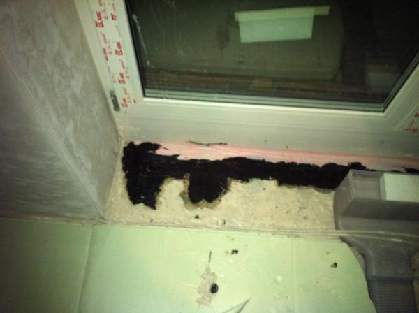

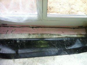

    Liebe Bauexperten,
    was haltet Ihr von folgender Ausführung der Abdichtung einer Bodenplatte im Fensterbereich. Ist das so in Ordnung?
    Vorher:
    Vorher:
    Nachher:
    Nachher:
    Bin für jeden Hinweis dankbar!

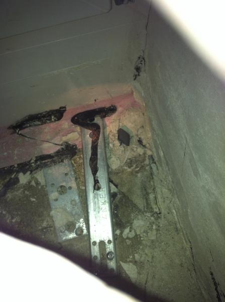

    Bild 3: Fensterflügel angeflammt??????

    Das ist so natürlich nicht richtig. Keine Detailplanung heisst ja nicht, jeder machen kann was er möchte. Es muss natürlich trotzdem fehlerfrei gebaut werden.
    Darum ging es mir allerdings auch gar nicht; dazu müsste ich hier nicht nachfragen. Mir ging es um die technische Einschätzung, d.h. ob die Ausführung den anerkannten Regeln der Technik und den einschlägigen technischen Regeln und Normen entspricht, zB DIN 18195-4 und -9, oder nicht, sowie um eine technische Einschätzung ob diese Abdichtung so funktionieren kann oder nicht.
    Dazu wäre ich nach wie vor für Hinweise dankbar.

    sorry - Herr Rechtsanwalt, es gibt handwerkliche selbstverständlichkeiten, die ich nicht unbedingt planen muss. abdichtungen gehören gar nicht dazu. wenn eine funktionsfähige abdichtung benötigt wird - ist immer so - muss ich diese an ihren anschlusspunkten und kritischen stellen planen. diese abdichtung hier gehört nicht zu den funktionstüchtigen, da unter dem fensterrahmen nichts abgedichtet sein wird, wie die fotos das darstellen. jetzt ist noch entscheidend, wie die abdichtung außen hergestellt wurde.
    der mangel ist bereits mit der fehlenden planung vorprogrammiert. hier kann sich niemand - planer und bauherr - auf die handwerkiche selbstverständlichkeit berufen. dem handwerker kann man allenfalls anhängen, dass er (eventuell) den auftraggeber nicht auf die fehlende planung hingewiesen hat.

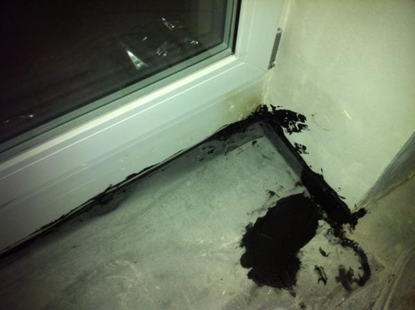

  13. #13 Gast036816, 23.01.2013
    na ja - auf bild 4 erkennt man eine menge fehler.
    die abdichtung - folie wahrscheinlich - geht nicht bis an den wandputz ran. die abdichtung geht nicht bis ans fenster, das fensterfugenband wurde mit schwarzer masse angeklebt. in der leibungstiefe fehlt die abdichtung am boden. die abdichtung ist um das einbauteil herum ausgeschnitten, d. h. unter dem einbauteil und dem daran hängenden schlauch ist keine abdichtung.
    erkennbar ist, das niemand geplant hat, keiner hat einen logischen bauablauf strukturiert. die abdichtung ist mit mängeln behaftet!
