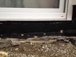

    ich "besser" gerade mein Haus aus, da der Bauträger Mist gebaut hat und schon insolvent ist.
    Es geht um die Abdichtung der Bodentiefen Fenster (siehe Bild).
    Habe "alles" mit Grundierung und später mit Dickbeschichtung (Deitermann) verspachtelt. Unter die Fenster habe ich "nachträglich" Kompriband eingesetzt.
    Ich habe hier nicht viele Möglichkeiten, daher suche ich die beste Lösung um alles dicht zu bekommen.
    Was kann ich noch tun und ist eine EPDM Folie ein MUSS?
    Danke für die Hilfe

    Bei mir wurde mit EPDM Folie gemacht. So wie du gemachst hast, wurde vielleicht früher mal gemacht, aber heute benutzt man EPDM Folie.
