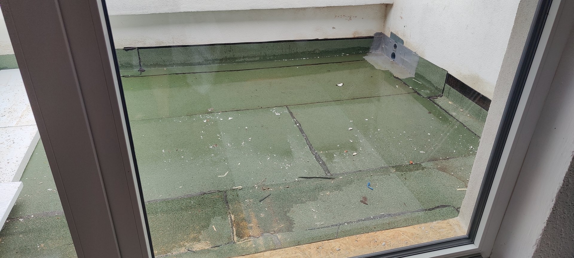

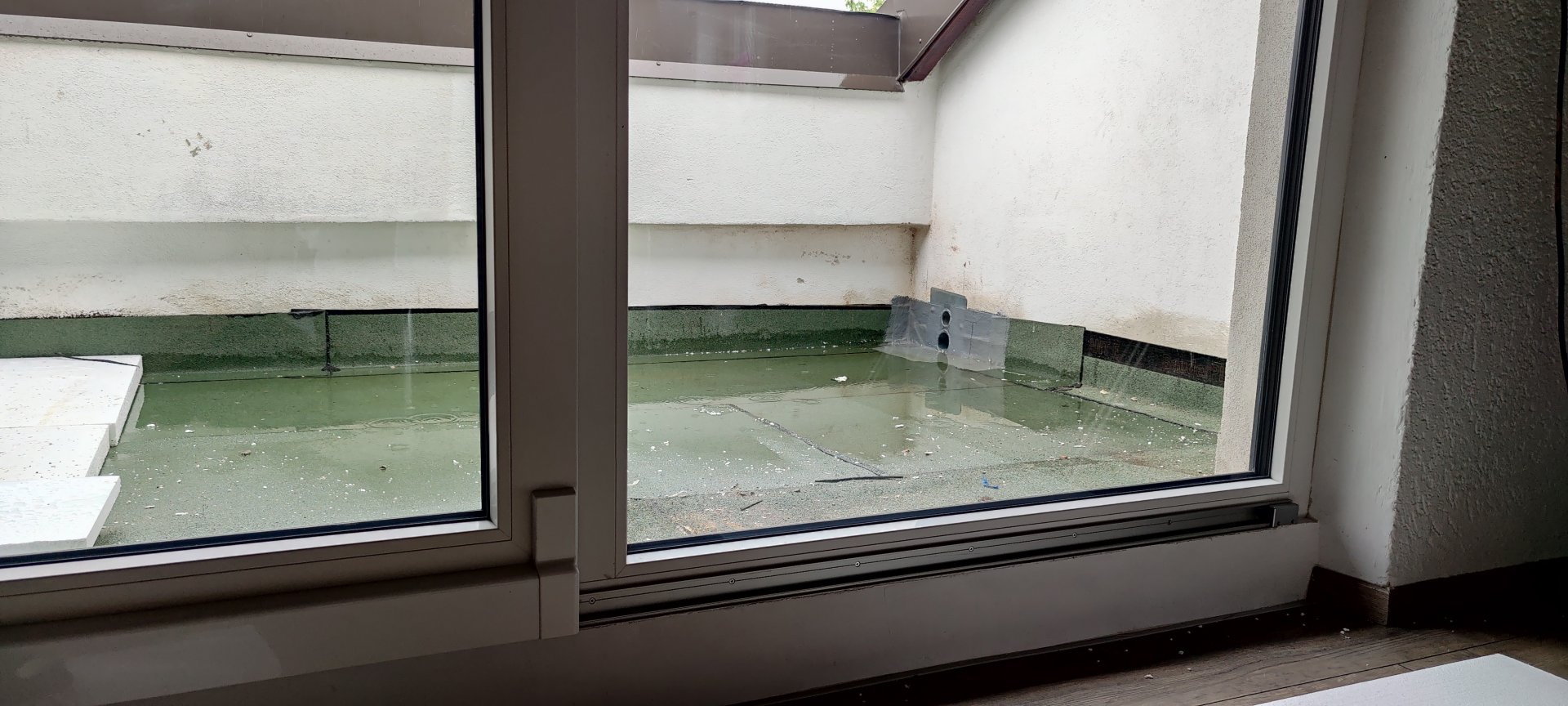

    ich habe folgendes Problem. Wir haben von einem Dachdecker unsere Dachterrasse über Wohnraum sanieren und abdichten lassen. Jetzt ist leider das Problem, dass bei Regen sich das Wasser vor dem Ablaufrohr an der Außenwand staut und erst durch Verdunstung verschwindet.
    Meines Erachtens ist der Grund dafür die Erhöhung durch die Eindichtung des Ablaufs mit Flüssigabdichtung.
    Ich würde den Mangel gerne dem Dachdecker anzeigen, nur hab ich folgendes Problem:
    Die Kernbohrung nach außen wurde durch ein anderes Unternehmen ausgeführt und war zudem ca. einen halben Zentimeter zu hoch. Zudem eben die nachträgliche EIndichtung über Flüssigabdichtung, weshalb nochmal ein kleiner "Hubbel" vor dem Ablauf ist.
    Insgesamt hab ich so ca. 2cm stehendes Wasser im Bereich des Ablaufs (siehe Fotos).
    Jetzt stelle ich mir die Frage, ob es nicht Aufgabe des Dachdeckers wäre, mich darauf hinzuweisen, dass das nicht fachgerecht gemacht wurde und nachzubessern wäre BEVOR der Ablauf gesetzt wird.
    Davon abgesehen, halte ich es auch für nicht korrekt, den Ablauf mit Flüssigabdichtung einzudichten, sondern eben direkt auch über die Bitumenbahn mit.
    Was meint ihr dazu? Kann ich dem Dachdecker eine Mängelrüge schreiben?
    Viele Grüße und Danke!

    Mein Bauleiter erklärte mir das bei meinem Neubau so, dass auf der Dachterrasse bis zu 2 cm stehendes Wasser sein dürfen. Ich habe das bis dato nicht nachgeprüft, vermute aber, dass das so korrekt ist. Ich habe schlussendlich ein ganz ähnliches "Problem", das ggf. gar keines ist.
    Schön ist es allerdings nicht, da muss ich dir Recht geben. Noch sehe ich das ganze, da die Beplankung noch fehlt. Danach steht mir halt darunter immer das Wasser so um die 2 cm, bis es letztendlich ablaufen wird, wenn es noch höher stehen sollte. Der Rest muss verdunsten.
