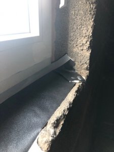

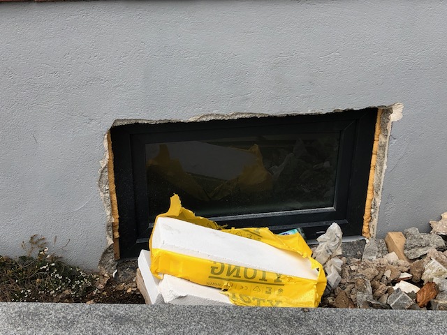

    wir haben in unserem Keller neue Fenster bekommen, allerdings hätte ich zum Thema Abdichtung bzw. Dämmung noch Fragen.

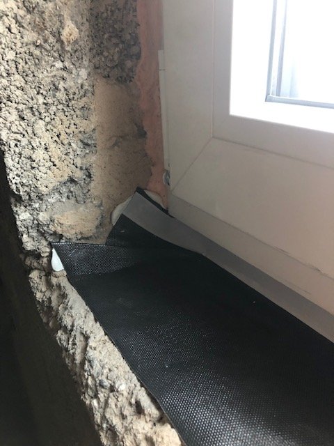

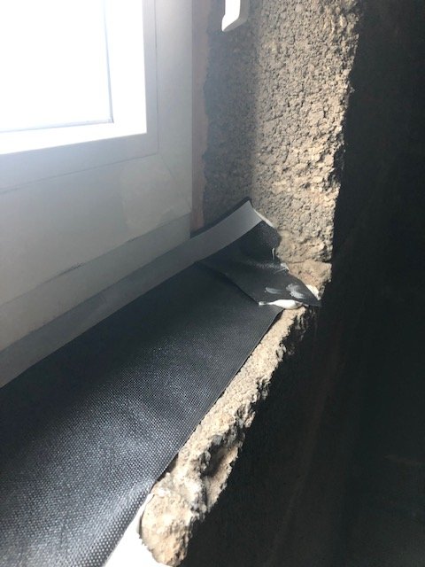

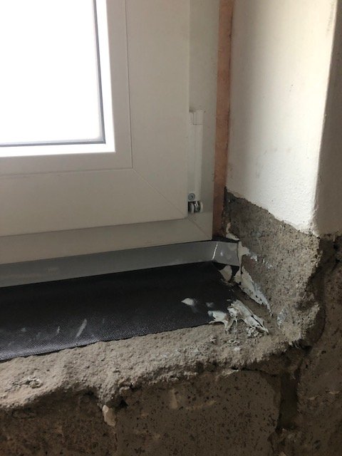

    Zum einen die Frage, ob die Abdichtung so korrekt ist und ich so Fensterbänke einsetzen kann, bzw. was ich hier noch beachten muss. Reicht es so aus, wie die Fensterbauer dies hier gemacht haben (bin da bisschen skeptisch) oder muss ich hier noch Vorarbeit leisten bevor ich die Fensterbank setzen kann?

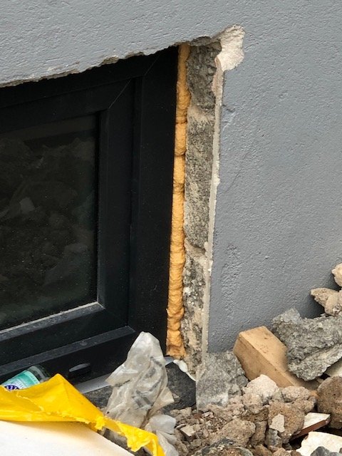

    Dann ein weiteres Thema, das Beiputzen des Fensters von außen. Muss hier noch eine Dämmung aufgebracht werden oder reicht es hier völlig aus, wenn an den entsprechenden Stellen beigeputzt wird? Danke.

    Na ja, die Arbeit ist schon unteres Drittel mittlerer Güte. Abdichtungs halbswegs okay. Die Fensterbank wird vors FBA geschoben und geklebt.

    Wie soll das an den Seiten und oben luftdicht werden? Hast du dafür Anputzleisten. Ich hätte da Bänder verbaut.
    Das Band unten sieht irgendwie nicht besonders gut verklebt aus.. Darauf soll deine Fensterbank halten???
    Kommt da außen noch was hin? Gegen Wasser ist da offenbar nichts abgedichtet. Bislang auch nicht mal gegen Regen..

    Ich rede von beiden Seiten. ist der Keller innerhalb der thermischen Hülle (beheizt)? Bei der Badezimmerbaustelle im Keller gehe ich davon aus.
    Dann muss die Fuge dauerhaft luftdicht sein. Wenn man einfach an Fenster und Schaum ranputzt, ist es das nicht.
    Der Fugenanschluss zum Fenster muss Schlagregendicht werden. Weiß der Verputzer, wie er das machen soll, wenn es dafür kein Material gibt? Den unteren Abschluss sieht man kaum. Wie tief geht der Lichtschacht und kann da Wasser ablaufen? Ich hätte Bedenken, dass das Wasser zum Keller rieinläuft. Eine Abdichtung kann ich auf den Bildern nicht erkennen (was am Bild liegen mag).

    Na Material kann er doch besorgen oder? Veranschlagt schließlich fast 160€ für die Beiputzarbeiten. Es ist übrigens kein Lichtschacht, sieht hier vielleicht auf den Fotos so aus. Das ist ebenerdig, Regen fliest nach vor ab, also nicht zum Fenster hin. Das Foto täuscht etwas.
    Beheizt ist der Keller natürlich. Keller bedeutet in dem Fall auch, dass etwa die Unterkante des Fenster eben ist mit der Umgebung außen. Der Keller befindet sich nicht komplett in der Erde sondern nur so bis zur Hälfte.

    ich habe mit einem Bekannten gesprochen, der hatte mir noch folgende Tipps gegeben.
    Im Innenbereich sollte ich die Fensterlaibung mit Kalziumsilikatplatten (diffusionsoffen) auskleidern und außen sollte ich so ne Art Wedi Platte nehmen zur Wärmedämmung. Damit die Fensterlaibung und unter der Fensterbank auskleiden und dann das Ganze verputzen lassen. Was haltet ihr davon?
