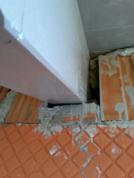

    Wie kann ich am besten die Zwischenräume bei den Sparen abdichten (Kaltdach), xxxxxxx (- Steinwolle, Anm. d. Mod.) , oder Bauschaum? Was meint ihr dazu?
    MFG Danke

    Wozu zumachen?
    Wärmebrücke ist das nicht, weder Schaum noch Wolle taugen als Putzuntergrund, das Holz muss sich bewegen können (von daher kann eh nicht bis dran geputzt werden, Schlagregendichte wird anders hergestellt - so what.

    Also ist das so Okay, wie die Maurer das gemacht haben?

    a bissl dämmung ist oft nicht verkehrt, richtig interessant
    wirds bei der ausführung der luftdichten ebene - aber dazu
    steht bestimmt alles in den werkplänen, die dein architekt
    dir für gutes geld erstellt hat: also, guck da mal rein ;)

    Das, was die Maurer da abgeliefert haben, würde ich nicht als OK bezeichnen, aber das hat nix mit dem Spalt zu tun!

    Also Pfusch?

    Nach einer sehr alten Regel wird der Sparren Trocken angemauert !
    Solche Spalten sind grundsätzlich zu schließen.Leg ein Stueck
    Ölpapier an den Sparren und fuge den Rest mit MGII aus.

    Watt ein Blödsinn
    Die Hölzer brauchen Platz, um sich bewegen zu können, ohne das ein Schaden entsteht. Das müssen nicht zig Zentimeter sein, aber knirsch dran ist das Dümmste, was man machen könnte
