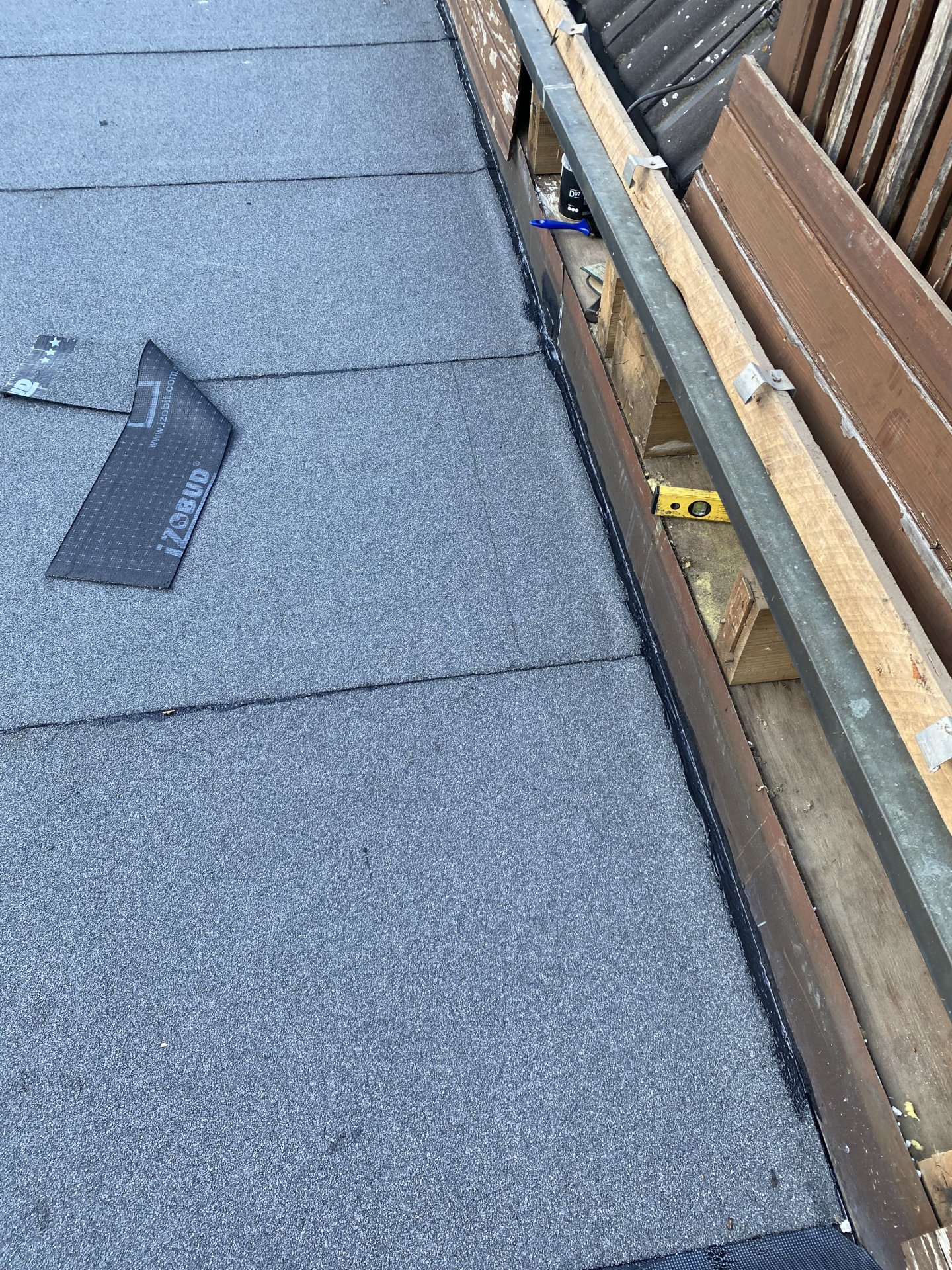

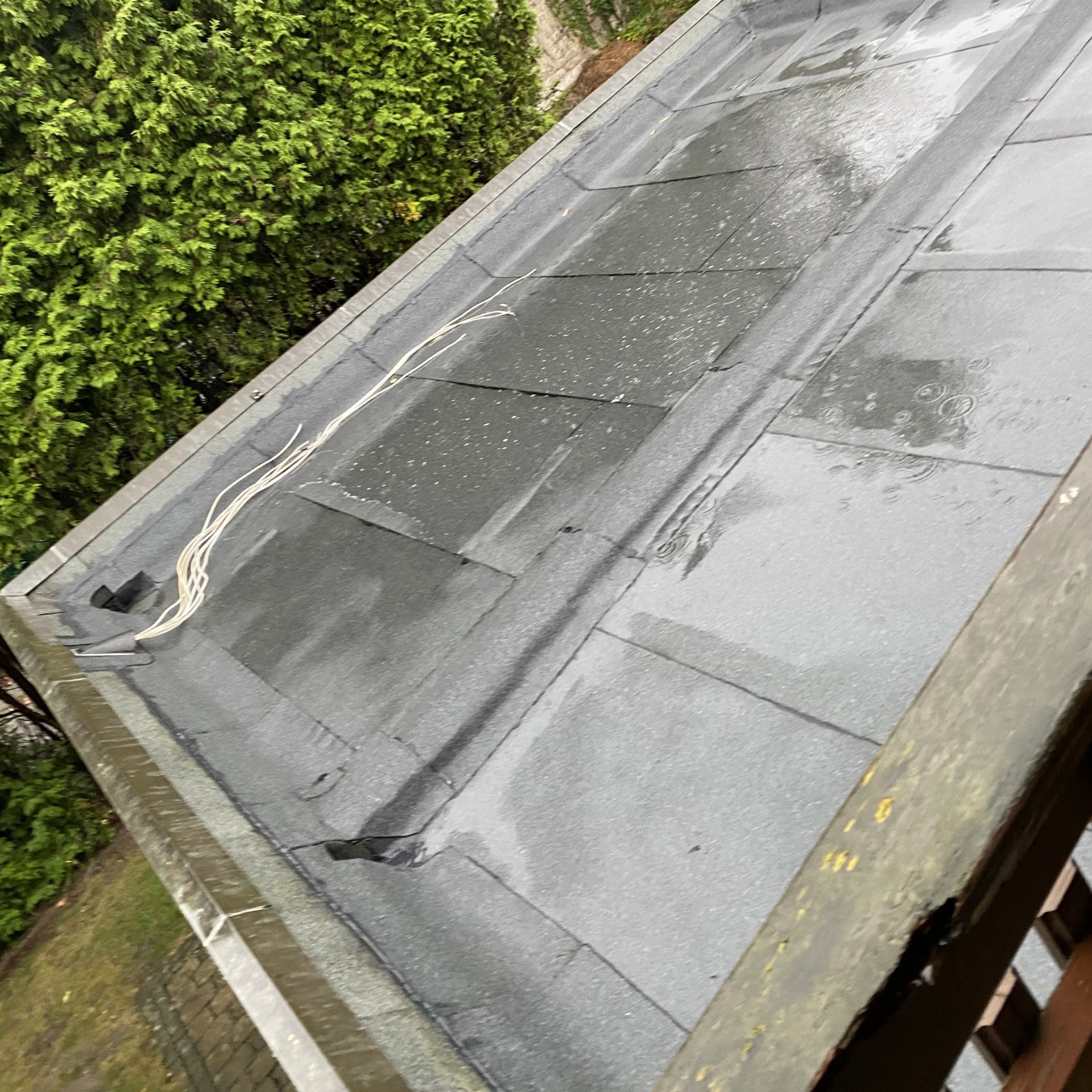

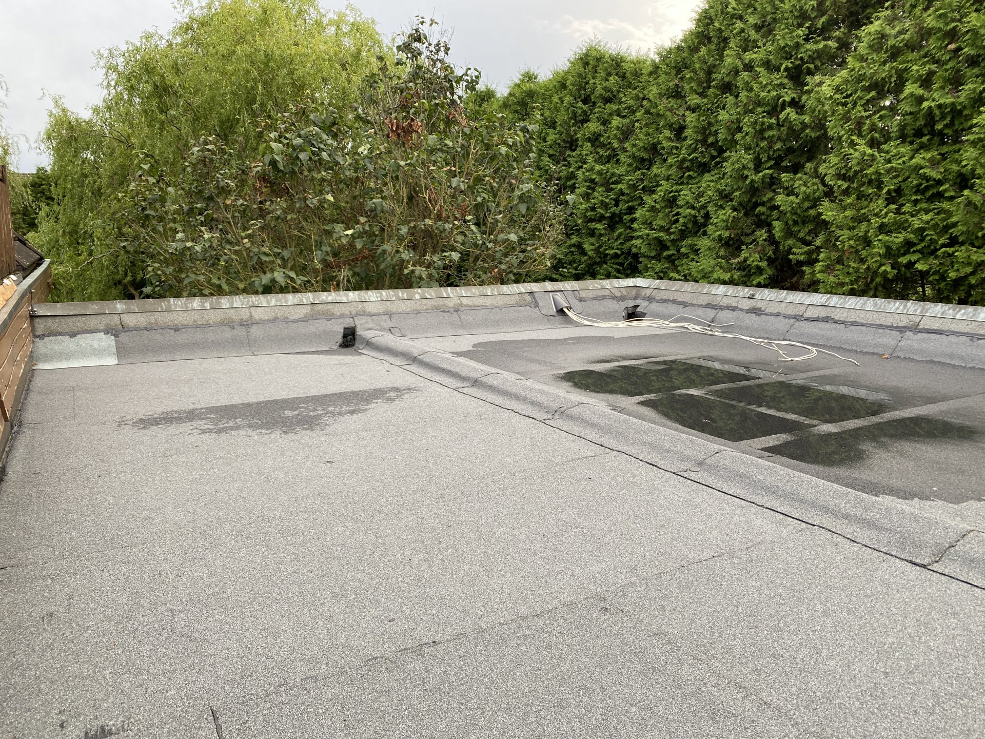

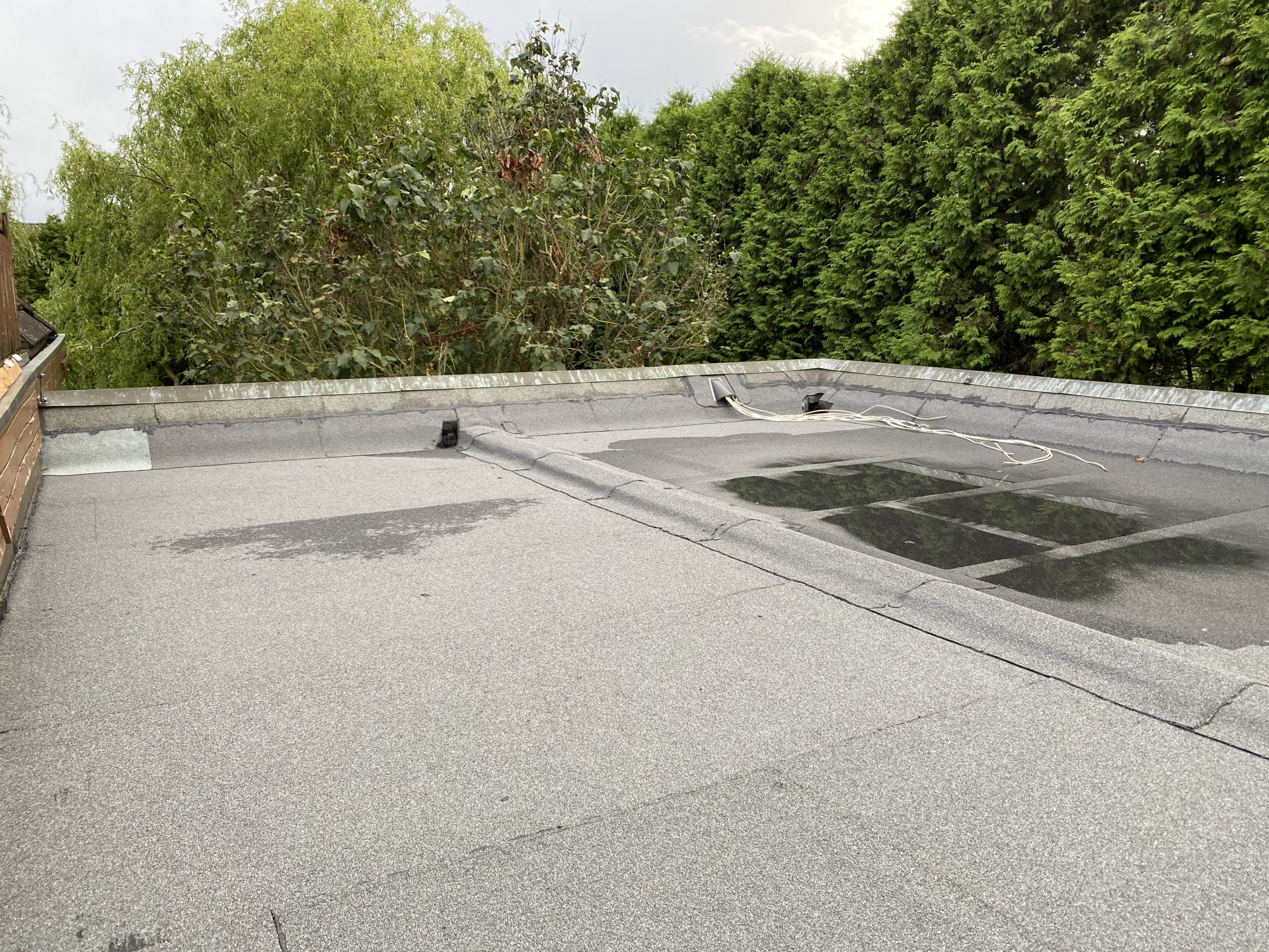

    ich hätte gerne mal eure fachkundige Einschätzung zur Arbeit eines von uns beauftragten Dachdeckers zur Erneuerung der Abdichtung eines Flachdachs der Doppelgarage.
    Wir haben uns von einem Bekannten schon die Rückmeldung eingeholt, dass die Arbeiten nicht nach dem Regelwerk des Dachdeckerhandwerks ausgeführt wurden und es viele Mängel gibt, die nachzubessern sind.
    Diese haben wir unserem Dachdecker mitgeteilt, der das leider nicht einsieht und argumentiert, dass das schon dicht hält. Kurz zu einigen Mängeln:
    - es wurde einlagig geschweißt (würde ich jetzt nicht unbedingt nachbessern lassen, wenn es auch so dicht hält)
    - an der Attika wurden keine Keilbohlen untergelegt (Bitumenbahn liegt hohl und kann durchtreten werden),

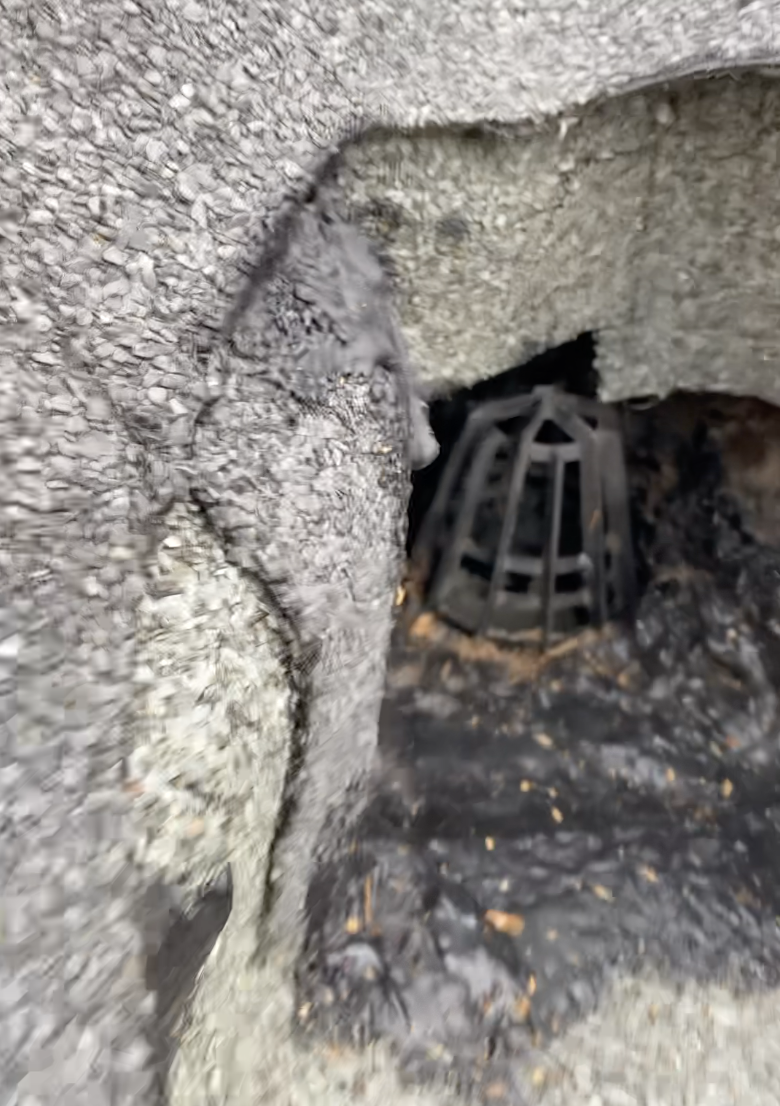

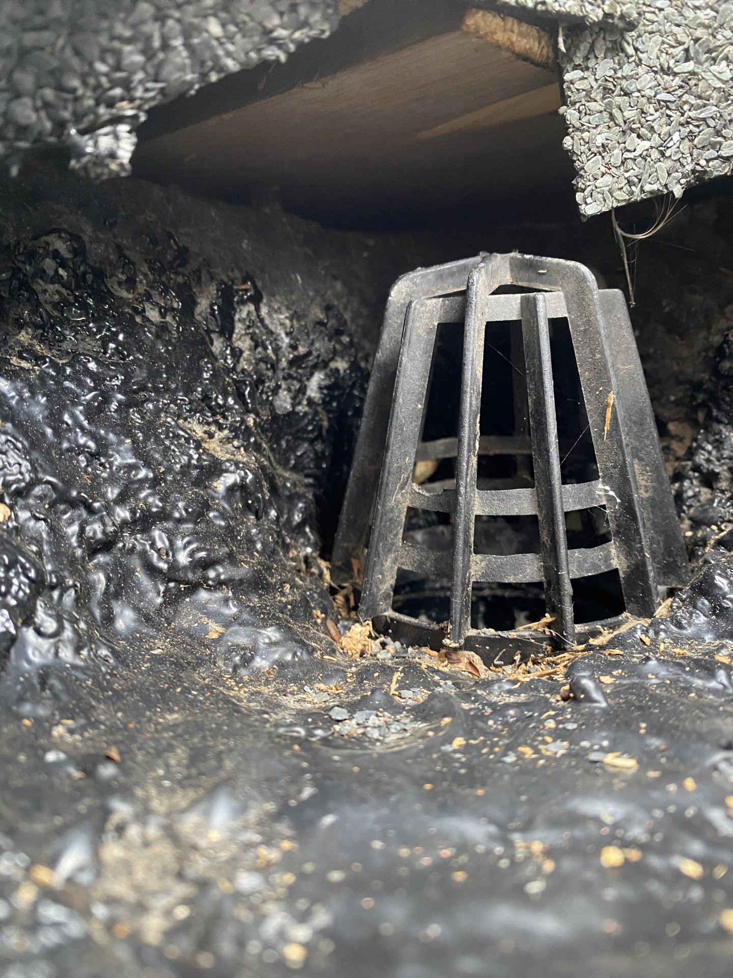

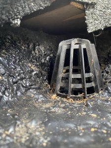

    - die Abflüsse wurden mit FlashSeal (kennt das jemand?) abgedichtet und zudem können jetzt die Mäuse und andere Tiere drunter krabbeln, da nach oben hin offen
    - am Anschluss zum Haus hin (am Kupferblech) wurde nicht bis hochgeschweißt
    Was ist eure Einschätzung zu den Arbeiten?

    Ist immer die Frage was beauftragt wurde, wenn ich so ausgeführt hätte , hätte ich vorher die Garantie ausgeschlossen.
    1. An und Abschlüsse müssen separat abgesetzt durch Anschlussstreifen eingefasst werden.
    2. Hätte man besser bis unter die Kupfer Abdeckung gearbeitet ( was war vereinbart?)
    3. Untergelegte eingeschweißte Anschluss Bleche sollen vermieden werden, und wenn dann bitte auch separat einschweißen ( nicht direkt mit der Flächenbahn drauf)
    4. Flüssig irgendwas an Abläufe kann man machen , da es meist nicht immer sauber mit nur Schweißbahnen geht.
    5. Nur eine Oberlage aufzubringen, quasi als Sanierungslage ist legitim, wenn es der alte Untergrund es zulässt ( und es ist eine Garage)
    6. Hohlstellen sollten vermieden werden ( geringfügig insbesondere bei Sanierungslage ist zulässig)
    Fazit eigentlich ist die Fläche wohl okay, nur müssten die Umlaufenden Anschlüsse überarbeitet werden ,
    Bis unter die Kupfer Abdeckung arbeiten, und der Kupferblechanschluß z.b. mit Flüssigkunstoff und Vlies , oder bis Oberkante mit Schweißbahn.
    Und grundsätzlich heisst Dicht nicht immer fachgerecht, das fachgerechte soll gewährleisten, das es unter allen Bedingungen auch unter Berücksichtigung das, das Material arbeitet, auch nach 5 Jahren noch dicht hält.

    Ok, vielen Dank für die Einschätzung. Das hilft uns weiter :)
