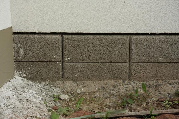

    Wir sind gerade dabei unseren Garten anzulegen und dabei kam die Frage auf, wie mit der Garage unseres Nachbarn zu verfahren ist.
    Die Garage unseres Nachbarn ist eine Fertiggarage und steht genau an der Grundstücksgrenze. Wir möchten gerne unseren Garten auf ca. 4cm über der Unterkante der Nachbargarage aufschütten. Direkt vor der Nachbargarage ist später ein schmaler Kiesstreifen geplant. Siehe auch das beigefügte Bild - links ist unsere Garage zu sehen mit. Die grauen Steine unterhalb der Garage stützen die Garage nicht ab, sie verschließen nur den Raum unter der rechts und links gelagerten Garage (Auflager im Bild nicht sichtbar). Zwischen Unterkante Garage und Oberkante Mauer ist ein ca. 2cm breiter Spalt.
    Was ist hier zu tun, bevor die Erde angeschüttet werden kann? Klar, es muss eine Noppenbahn angebracht werden. Muss hier auch noch abgedichtet werden, und wenn ja: wie? Nur der ca. 4cm breite Streifen der Fertiggarage, der unterhalb des geplanten Geländeniveaus liegt? Oder auch die graue Steinmauer? Wie ist mit dem Spalt zu verfahren?
    Vielen Dank für Antworten!

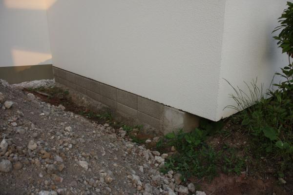

    Zur besseren Anschauung noch ein Bild aus der "Totalen":
