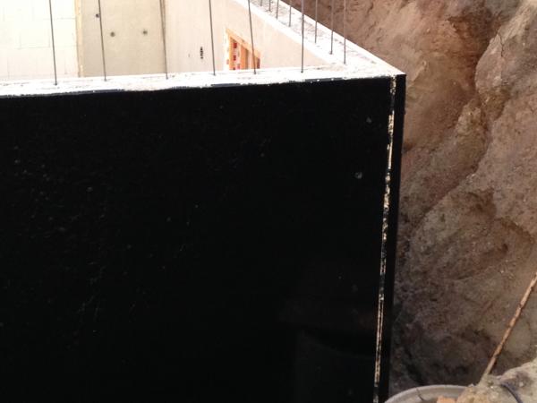

    Wir bauen gerade ein EFH mit Keller (weiße Wanne, Drainage), Grundwasser laut Bodengutachten ab ca 1.70m ab Oberkante.
    Daher würde der Keller auch noch mit einem Bitumanstrich versehen.
    Dazu habe ich nun folgende Frage:
    - ist es ausreichend, diesen Anstrich nur einmal durchzuführen?
    - Die Fugen, an denen die Kellerfertigwände aufeinandertreffen, scheinen mir nicht ok so. Sie wurden nicht nochmal verspachtelt (oder was auch immer man macht, damit sie bündig und glatt mit der Wand sind) und daher auch nicht richtig angestrichen.
    Das kann doch nicht so richtig sein, oder?
    Treff mich nachher mit dem Bauleiter und habe von der Materie wenig Ahnung, daher wäre ich um eure Einschätzung dankbar!

    was ist vertraglich vereinbart?
    eigenen sachverstand schnellstens einschalten! per ferndiagnose ist das schwierig zu bewerten. es scheint aber so zu sein, dass der unternehmer/bauleiter nicht viel mehr ahnung als du selbst hat!

    Danke für die schnelle Antwort.
    Es wurde Freitag gestrichen, gestern hatte unser Bauleiter Urlaub, er hat das so also noch gar nicht gesehen.
    Vertraglich vereinbart ist ein Keller, der den DIN Vorschriften, die sich aus dem (nach Vertragsabschluss erstellten) Bodengutachten ergeben. Die daraus entstehenden Mehrkosten tragen wir extra, das war aber von vornherein klar.

    Eine weiße Wanne mit Schwarzanstrich?
    Ich sehe ausbetonierte Fertigteile. Wie wurde die Fuge Bodenplatte/Wand abgedichtet? Bei Grundwasser -1,70 ist diese Fuge dauerbelastet. Da würde ich fast noch mehr Forschung zur Ausführung betreiben, wie mir erklären zu lassen, wie die Wand dicht werden soll.
    Was soll eine Drainage im Grundwasser bewirken? Da stimmt einiges nicht mit dem Grundwasserstand überein.
    Du braucht dringendst eigenen Sachverstand vor Ort, der dem Bauleiter des BU, das ist nicht DEIN Bauleiter, auf Augenhöhe gegenüber treten kann.

    Ich nehme an das ist die voranstrich für die eigentliche abdichtung...dann ist es aber keine weisse-wanne mehr...
