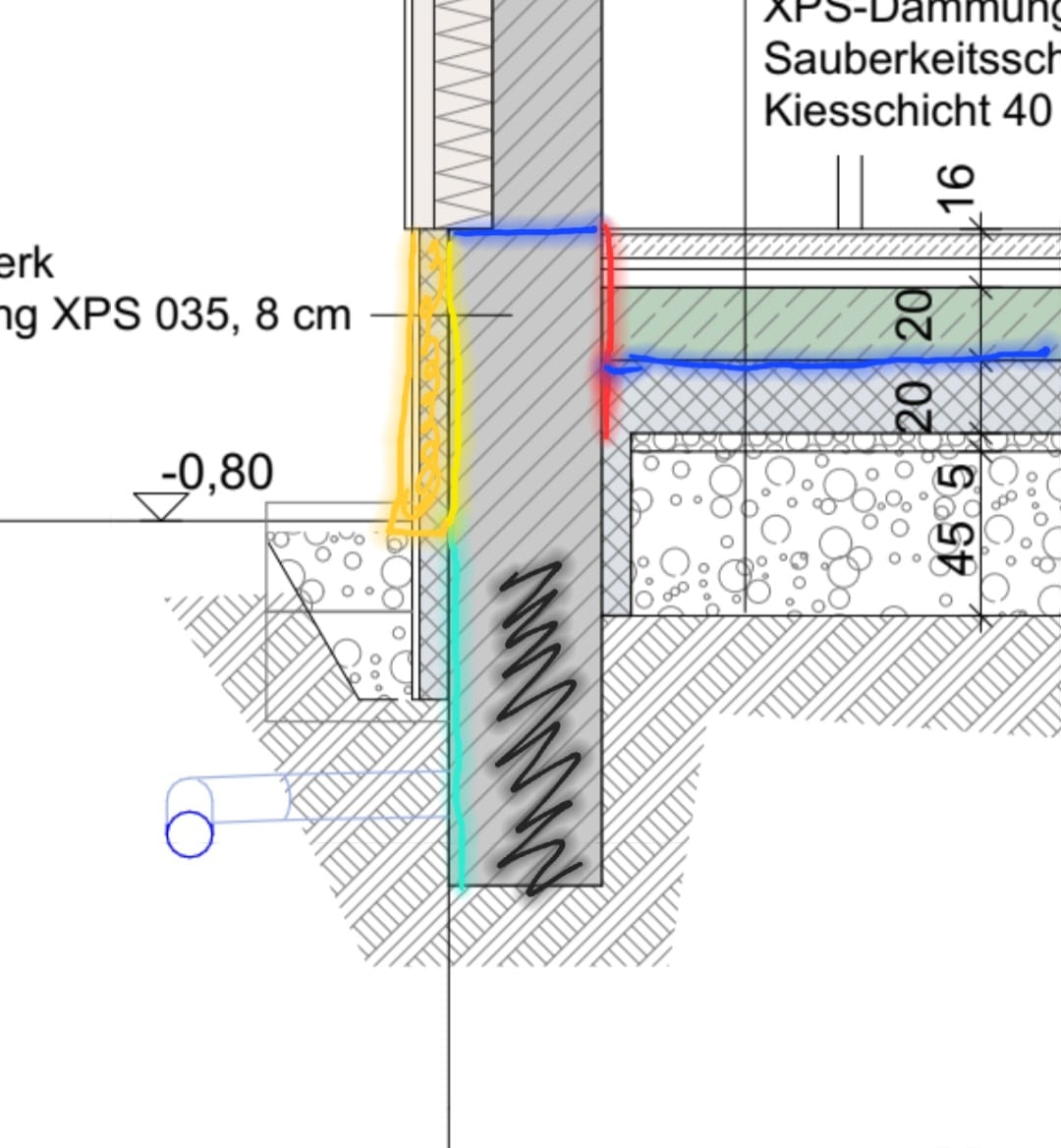

    Hallo Zusammen,
    da mir bisher jeder was anderes erzählt, würde ich euch gerne mal befragen.
    Folgende Situation zur Abdichtung im Altbau BJ 1900 bei Streifenfundamenten.
    Bisher keinerlei Abdichtung da gewesen, Wände auch im Wohnbereich teilweise leicht feucht. Wände im Fundamentbereich feucht.
    “Beton“Fundament Zustand im Erdreich oft schlecht, bricht aus, Frost- und Wasserschäden vorhanden (schwarz) Wurde teilweise jetzt mit Spritzbeton saniert/stabilisiert.
    Grundwasserspiegel ist immer mal wieder hoch, so dass alles im Wasser steht.
    Bisher lehmiger Boden nass direkt am Betonfundament anliegend.
    Innen zur neuen, gedämmten Bodenplatte jetzt eine Abdichtung aus Dichtschlämme (rot).
    Horizontalsperre im Mauerwerk (blau).
    Jetzt meine Frage zu außen:
    • Was mache ich im Erdreich (türkis) - bisher der Plan Dichtschlämme + Noppenbahn.
    • Was mache ich oberhalb Erdreich bis Höhe Bodenplatte (gelb) hinter der Perimeterdämmung (Orange)?
    • Plan ist aktuell Dichtschlämme.
    • Jetzt frage ich mich ob das überhaupt eine gute Idee ist. Unser Fundament wird ja weiterhin nass werden von unten und innen, wir reduzieren den Eintrag ja nur.
    • Jetzt steigt die Feuchtigkeit weiter hoch und kann ja nirgends mehr raus?
    • Müsste man gelb/orange nicht irgendwie Diffusionsoffen gestalten?
    Hab ihr Vorschläge? Welche Produkte wären dich richtigen? (Gibts das überhaupt? Rissüberbrückend, Nagativabdichtend, beständig gegen Salze, Diffusionsoffen)
