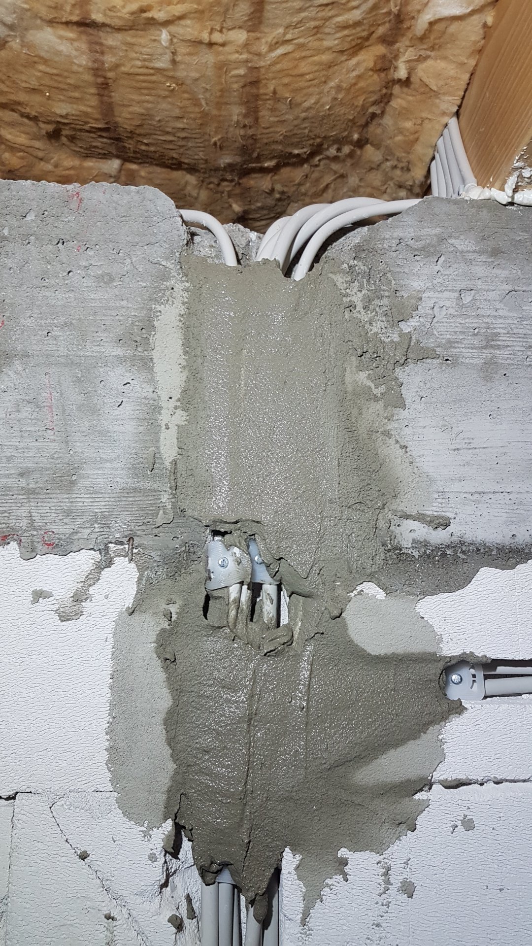

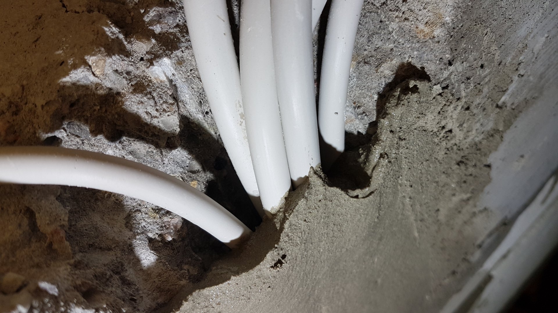

    Hallo Liebes Forum,
    habt ihr eine Idee wie ich die Elektrokabel richtig Luftdicht bzw. Dampfdicht bekomme? Ich will in dem Bereich die Dämmung und Dampfbremse einbringen (Sparrendämmung) Mir wurde Amierungsmörtel vorgeschlagen allerdings kommt dieser Mörtel nicht in jede Ritze. Mein Bauträger hat mir Brunnenschaum von Würth empfohlen. Vielleicht habt ihr eine Bessere Idee? Oder kann ich diese Kombination so Fachgerecht anwenden?
    Grüße und schonmal vielen Dank für eure Ideen :)

    Adolf Würth wird sich im Grab rumdrehen ,wenn er das sehen könnte ..
    Mit viel Klebeband und Putz bekommt man das bestimmt luftdicht .
    Brunnenschaum geht auch ,ist aber im Baumarkt billiger ..
    Geht mit Sicherheit schöner und luftdichter ..fachgerechter:think
    Wo ist Dampfbremse ?
    Klemmfilz und OSB ?

    Leider hat das Elektrogewerk die Kabel so hinterlassen. Bei dem Professionell angeputzte Kabel handelt es sich um die Gesamte Kabel incl. TV Kabel für das OG aus dem Technikraum im EG. Brunnenschaum habe ich als Trostpreis vom GU umsonst bekommen. Ich Frage mich wie ich das mit Klebeband luftdicht bekommen soll :D Meine Idee war den Amierungsmörtel Dünnflüssig reinlaufen zu lassen

    Und wo genau soll der angewendet werden ?
    Bild 1 ,2, 3 ?
    Ich vermute mal Bild 3 ..

    Ja genau geht eigentlich um Bild 3 :)

    Bild 1 ist aber auch nicht so toll...
    Eigentlich ist es Murks !
    Aber mit viel List und Tücke bekommt man das hin..

    Derartiges kann unmöglich luftdicht abgedichtet werden.
    Du mußt alle Kabel vereinzeln und diese einzeln zB mit Abdichtungsmanschetten versehen.
    Anderenfalls den Durchdringungspunkt insgesamt abdichten.
    Brunnenschaum ist nicht diffusionsdicht, allenfalls wasserdicht,
    das aber auch nur bei starker Kompression, wie es bei der Kanalringverlegung möglich ist und wenn er nicht geschnitten wird.

    Wie würde so eine Abdichtung aussehen? Bzw. den Durchdringungspunkt? Das TV Kabel ist z.B. in einem 50er Leerrohr. Ich Kenne Das nur von der Dampfbremse (Dichtmanschette) Diese ist aber nicht auf dem Mauerwerk bwz. im Ringanker zu verwenden
