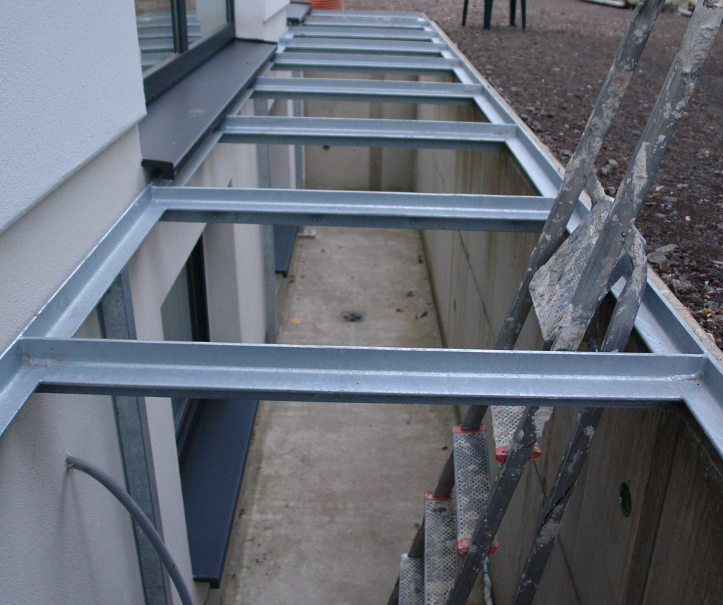

    Ich habe vor meinem Keller einen großen Betonlichtschacht bauen lassen, damit meine Kellerräume schön hell sind und ich evtl. noch Pflanzen darin überwintern kann. Der Schacht steht auch schon seit 2 Jahren dort und wartet darauf fertiggestellt zu werden. So sieht der aus:

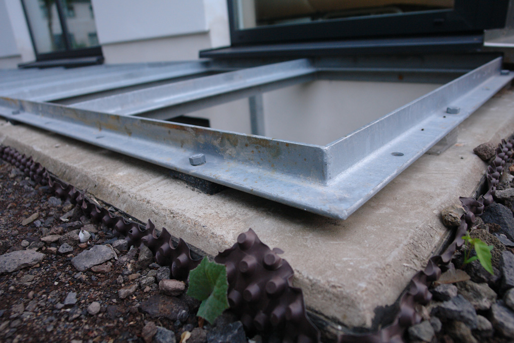

    Der Schlosser hat wie man sehen kann eine Tragkonstruktion für die Glasabdeckung drauf gesetzt. Die vordere Längsseite liegt auf Abstandhaltern aus einem Gummigemisch auf (ähnlich einer Bautenschutzmatte) und die kurzen Seiten auf Keilen aus einem festen Kunststoff. Die hintere Längsseite steht mit Pfeilern auf dem Boden des Schachts.
    Bevor ich nun dort Glas einsetzen lasse, steht der Terrassenbelag an. Der soll seitlich bis ans Glas heran:
    Doch zunächst würde ich gerne eine Abdichtung vom Tragrahmen auf den Betonschacht führen lassen,
    damit a - das Regenwasser nicht permanent an das verzinkte Gestell ansteht und b - die Siffe nicht die (dann frisch gestrichenen) Schachtwände herunter läuft.
    Der Betonschacht ist von außen bereits mit einer Schweißbahn versehen:
    Wie würde nun ein gescheiter Planer das Traggestell auf den Lichtschacht eindichten?
    Der Schlosser sagt: Um den Lichtschacht herum ausschachten und anschließend von Oberkante Gestell mit Bitumenbahn 20 cm auf die bestehende Bahn runter schweißen. Ich frage mich nun ernsthaft, ob das notwendig ist, oder ob ich mit einer 2K Abdichtung (o.ä.) zu einer ähnlich vernünftigen Lösung komme.
    Ich habe leider versäumt zu fragen, wie er sich das mit seinen Abstandhaltern unterhalb der Konstruktion vorstellt. Vermutlich werden sie den Temperaturen beim Aufschweißen nicht stand halten. Dazu kommt noch die Sache mit den Schrauben. Die müssten in der Bitumenbahn irgendwie berücksichtigt werden.
    Jemand eine Idee? Danke schon mal für Gehirnschmalz.

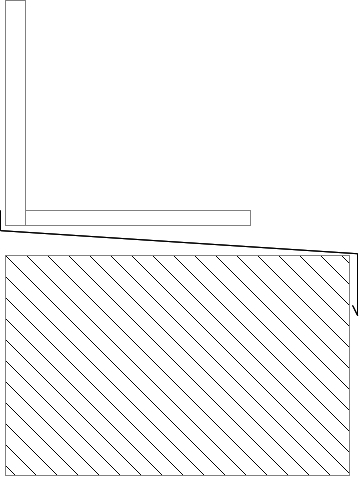

    Übrigens meine Vorstellung: Den Luftraum zwischen Rahmen und Beton ausfüllen (z.B. zementär). Anschließend dick (in mehreren Schichten) mit Aquafin 2k oder weber.tec 915 2k auf den Beton. Glücklich bin ich damit aber noch nicht, da der Anschluss an die bestehende Bahn so nichts werden kann.

    Ich glaube, das wäre genau das richtige für eine Kemperol-Abdichtung...

    Wie werden denn die Glasscheiben abgedichtet?

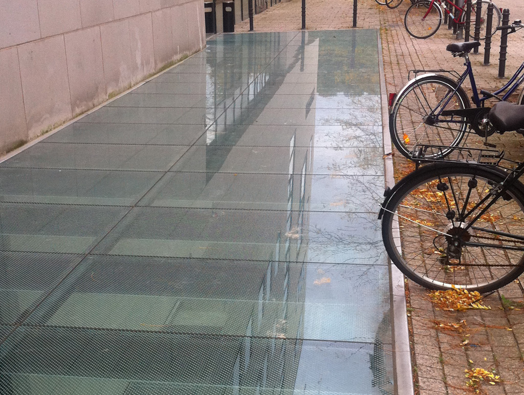

    @Biber53: Entweder habe ich etwas falsch verstanden oder Du. Es geht hierbei um einen Kellerlichtschacht. Vermutlich meinst Du mit Dachanschluss aber die Anbindung an die Bitumenbahn in der Erde. Was ich vielleicht hätte schreiben sollen: in die Felder wird begehbares Glas (34mm) eingesetzt. Das Ganze wird Teil der Terrasse. Noch mehr irritiert mich der Satz mit U-Profilen und First/Traufrichtung.
    Zur Verdeutlichung: so (oder so ähnlich) soll das mal aussehen:
    Bei mir kommen die Terrassenplatten ganz an den Rahmen ran. Auf dem Bild liegen die Scheiben nur auf und werden knirsch gestoßen, bei mir liegen sie jeweils im Feld und ragen wenige Millimeter oben heraus. Die Silikonfuge überdeckt dann hoffentlich den Metallsteg zwischen den Feldern. Die Edelstahlleiste als Randeinfassung möchte ich mir ersparen, wenn der Rand nicht allzu grob ausschaut.
    Noch andere Ideen zur Abdichtung?

    im Lichtschacht ist es ja dann auch nicht so schlimm, wenn ein bißchen Wasser reinkommt.
    Was meinst Du, wieso im letzten Bild (Hinterräder der Fährräder) der Belag mit Gefälle weg vom Glas verlegt wurde?

    ich sehe im Bild.
    Die letzten 2 Reihen vom Belag haben deutliches Gefälle weg vom Glaselement. (mehrere Zentimeter)
    Das bewirkt, daß Wasser vom Belag nicht oder nur eingeschränkt zum Glaselement gelangen kann.
    Interessant wäre auch zu wissen, ob das Glaselement zur Belagseite ausläuft, d.h. Gefälle zur Belagseite hat.

    ich nehme an, um das Wasser abzuführen :shades. Das gleiche habe ich auch vor. Das Glas und auch das Rohplanum weisen ein Gefälle von 2% auf. Danach kommt ein 40 cm breiter Sickerstreifen mit grobem Basaltsplitt.
    D'accord?

    Ist der Metallrahmen fest, wenn Du Dich vor auf die Ecke draufstellst? Eine Edelstahlschiene darf keinen direkten Kontakt zum verzinkten Rahmen haben, weil sich sonst der Zink auflöst und der Rahmen rostet. Gibt dann hässliche Spuren im Lichtschacht.
    Eine Abdichtung mit Silikon ist immer eine Wartungsfuge.

    2% entsprechen 2 cm pro Meter Grund.
    Was glaubst Du, wieviel % im Bild anzusetzen sind?
    Ich schätze 4 bis 5 cm auf 25 cm Grund. Bedeutet 16 bis 20 %.

    @Biber53: Heisst das ich sollte die Terrasse (bestehend aus Glasanteil und Pflasteranteil) mit 16 bis 20 % Gefälle anlegen? Das hört sich jetzt nicht praktikabel an. Oder schlägst Du vor, ich soll zwischen Glas und Plattenbelag eine Rinne ausbilden?

    @Biber53: Das Glaselement läuft zur Belagseite wahrscheinlich schon aus, ich nehme aber an, dass es nicht mehr ist als bei meiner Konstruktion. Es fühlt sich beim drüberlaufen jedenfalls nicht schräg an. Ich habe dort allerdings nie Wasser drauf stehen sehen. Würde auch round-about 2% schätzen.

    Ich stelle die Frage nochmal: Ist der Metallrahmen fest, wenn Du Dich vorne auf die Ecke draufstellst? Falls er etwas wippt oder nachgibt, wird es keine dauerhafte Abdichtung mit Bitumen oder gießbarem Kunststoff geben.
    Ich würde eine Einfassung aus Alublech machen lassen. Verträgt sich mit verzinktem Stahl und Bitumen.
    Beachte: Bitumenkorrosion

    Nicht nur der. Der in Bild #1 sieht so aus, als habe Schlosser das Gefälle vergessen, d.h. der Rahmen steht im Wandbereich oben ab, 'n Trichter quasi.
