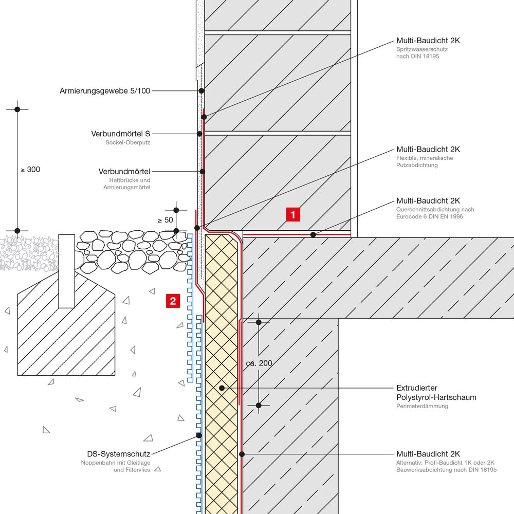

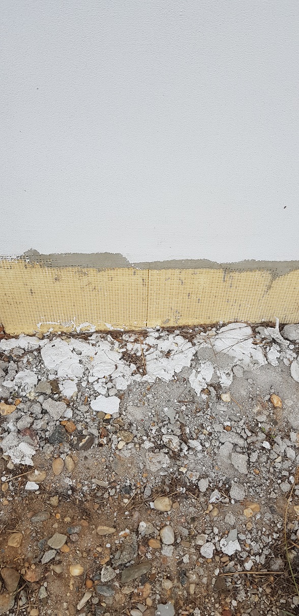

    Bei uns wurde im Sockelbereich die Dämmung und darüber Armierung und ein Grundputz angefangen. Nun würde ich gern gemäß der beigefügten Abbildung den Sockelbereich mit Natusteinputz/ Buntsteinputz überputzen und den Übergang zu dem Dämmaterial mit Dichtschlämmen (remmers mb 2k) einschlämmen. Nun schaut aber unten am Putz an vielen Stellen noch die Armierung raus.
    Frage: Muss ich diese Armierung abschneiden und kann dann darüber über Putz und Dämmung die Dichtschlämme streichen? Oder muss ich vorher die Armierung noch fertig verputzen und dann erst die Dichtschlämme drauf? An dieser Stelle ist der Sockelbereich sehr hoch (80cm). An der Vorderseite nur ca. 50cm.
    Ich frage, da wenn ich die Dichtschlämme direkt auf die Armierung streiche, höchstwahrscheinlich Risse entstehen, da die Armierung doch auch teilweise ein Stück von der Wand absteht. Ich habe mal ein Bild davon gemacht.

    Klebe- und Armierunsmörtel mit 2K- Dicht anrühren, Gewebe hochklappen dann in die Masse einbetten und nochmal überspachteln. Viel Spass dabei ....

    Das hat niemand "verbockt". Die fotografierte Stelle ist am unteren Ende von 70cm Sockelhöhe. Der Sockel soll aber bereits bei ca. 45cm enden, da das Gelände noch angeglichen werden soll. Somit befindet sich dieser Bereich jetzt bei -25cm und fast genauso tief unter dem Kiesstreifen. Dieser Bereich ist also nicht und niemals sichtbar und muss nur abgedichtet werden. Ich würde die Amierung abschneiden mit einem Cutter und anschließen einschlämmen. Gibt es Vorbehalte?

    Sie haben treffend die korrekte Abdichtungsweise in Ihrem 2ten Bild/Skizze klar dargelegt.
    Halten Sie sich doch einfach daran:
    Also Armierung komplett bis 30 cm ÜBER langfristiger GOK entfernen, dann DS , dann Wiederaufbringung Armierung etc, DANN DS über den kompletten Aufbau bis 5 cm über GOK.
